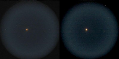

На фото съемка через окуляр на Ньютоне, слева обычное фото, справа "накручены" уровни

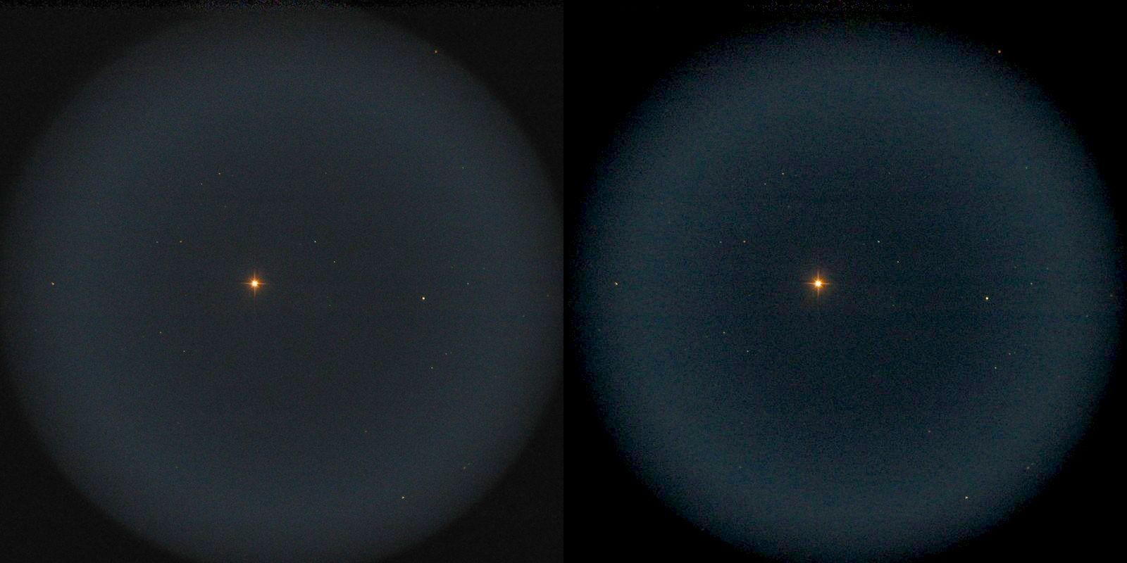

Замечу еще, что меняя окуляр и/или расстояние от него до смартфона, можно этот эффект уменьшить Рефлектор Ньютона и фокусировка на наземные объекты 14 Июль 2014 15:43 первое или увеличить Рефлектор Ньютона и фокусировка на наземные объекты 14 Июль 2014 15:43 второе
