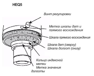

Вгоняю полярку в центр, без смазов могу лишь 45 сек, а дальше поползли треки... (
Вопрос, может кто стрелочками покажет какие части должны крутится в ИП а то у меня кроме фокусировки ИП нечего не крутится -(( совсем. Боюсь сломать.
