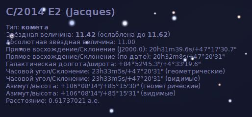

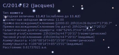

Я наверно надоел =) но подскажите какие именно данные нужно ввести туда? а то в Стелариуме слишком много данных =)
Пульт SynScan - наведении по координатам объекта 04 Сентябрь 2014 18:15
Сообщение  Заголовок сообщения: Re: Пульт SynScan - наведении по координатам объекта  |  Добавлено: 04.09.2014 18:42
Вводите 5 строчку: Прямое восхождение/Склонение (по дате) Пульт SynScan - наведении по координатам объекта 04 Сентябрь 2014 18:42 первое
И имейте ввиду, что кометы и астероиды имеют доволно быстрое собственное движение среди звездного фона. Но в широкоугольный, длиннофокусный окуляр (обзорный) попадут. Пульт SynScan - наведении по координатам объекта 04 Сентябрь 2014 18:42 второе
