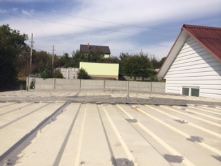

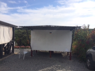

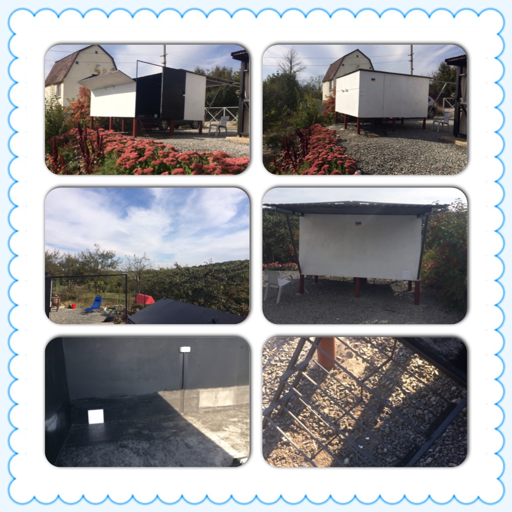

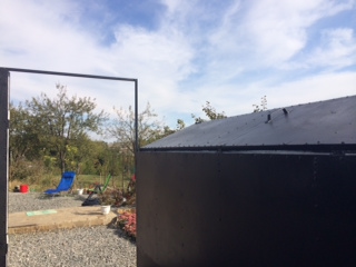

Всем добрый вечер)
Хочу поделиться радостной новостью, теперь у меня есть Астробудка))
Большое спасибо Дмитрию Федотову, за идею, чертежи, советы, ну и еще много чего))) Побывав у меня в гостях, он как Дизайнер закрывающий глаза в недостроенном помещении, представляя что и как должно быть, сразу указал на место в котором было бы отлично это построить)
Тогда мне казалось что это очень просто))

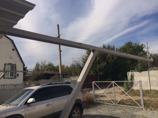

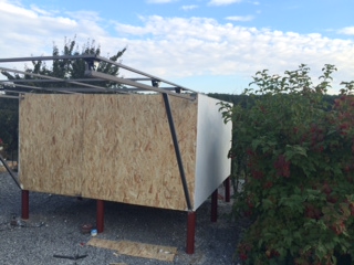

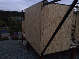

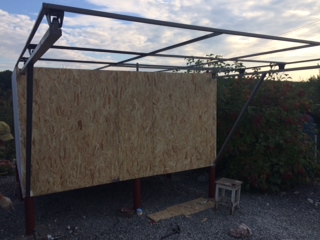

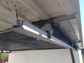

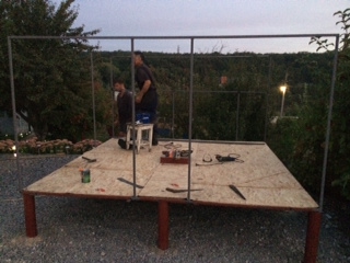

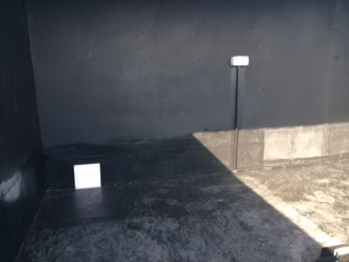

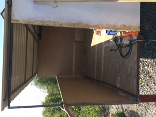

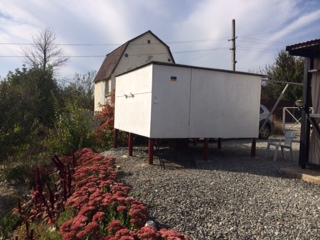

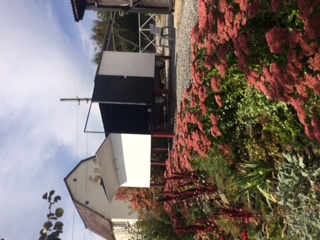

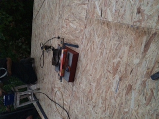

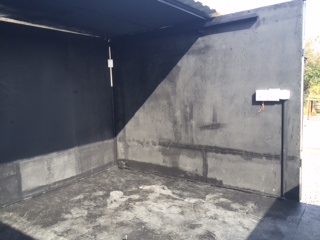

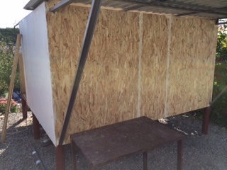

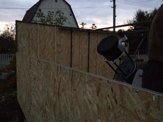

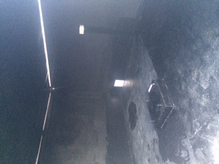

Размеры к которым мы пришли и представление самого обьекта:
60 см от земли - подиум, между металлическим листом и OSB, пенопласт, чтобы ногам не было холодно зимой.
Помещение 3*3,

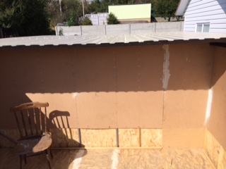

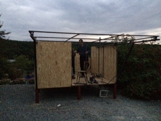

Стены - 1.60 высота, специально для того чтобы не закрывать обзор неба, металло каркас с OSB внутри и обшитый ДВП.
Откидное 3х метровое окно под 45 градусов, смотрящее на Юг.

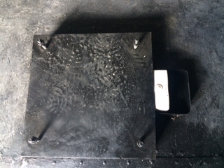

Отдельная монолитная колонна 400*400 которая выходит на 5 см от пола, в самом помещении, с 4мя шпильками под монтировку телескопа, засверленными - 300*300 под монтировку DOB 12 с гайками сверху.

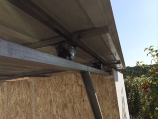

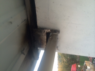

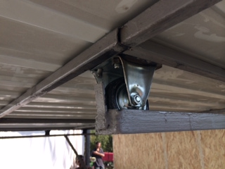

Крыша на 6 роликах которая ездит на 2х, 6 метровых швеллерах. Внутри болт который вкручивается в приваренную гайку, тем самым блокируя крышу от посторонних) сама по себе простенькая, профнастил, каркас, подшитый ДВП, уклон есть, вода стекает, хоть и не верится глазам при таком маленьком уклоне, специально расчитана под снег зимой, с дополнительными крепежами сверху).
Дверь 85 см, OSB внутри металлические косынки. В само помещение подведены датчики сигнализации от дома, поэтому не сильно грузился покупкой массивных материалов) Да и охранник круглый год живет напротив).
ПРИМЕРНЫЙ состав и расход материалов):
Лист ст. г/к 1500*600*3.0 Запорожье в кол-ве 1.31;
OSB 3 EGGER 6*2500*1250мм в кол-ве 11 штук;
Пенопласт для пола, 30мм в кол-ве 40;
Труба ел з.в 108*4.0 9 метров;
Уголок 30*3 6 метров;
Труба проф 30*30*2.0 90 метров;
Лист рифленый 3.0*1250*2500 в кол-ве 0.32;
OSB 3 EGGER 8*2500*1250 в кол-ве 11 штук;
Швелер 5 - 12 метров;
Электроды 5кг 1 упаковка;
Профастил С-8 1215*2000 6 штук;
Уголок 20*3.0
Порезка;
Доставка;
Работа;

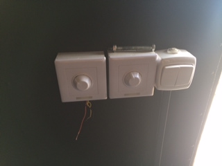

Розетки 4 штуки;
Распределительный блок;
Диммеры 2 штуки;
Диодная лента белая 3 метра;
Диодная лента красная 3 метра;
Красная диодная лента оказалась яркой, докупил лист витражной пленки в которую помещу ленту чтобы уменьшить яркость;
Блок питания 12В 2 штуки;
Ролики для крыши 6 штук;
Краска МАТОВАЯ белая 8 литров;
Краска МАТОВАЯ черная 8 литров;
Матовая краска в балончиках - 4 штуки для труднодоступных мест;
Саморезы разные около - 3500 штук;
Сверла;
Круги на болгарку 7 штук;
Цемент - 2 мешка.
Клей Момент - 2 упаковки;
Пластиковые колпаки для рельс 60*40 6 метров.
Салидол 1 банка;
Уайт спирит 3 балончика;
Вытяжка - 2 штуки.
ДВП обшивка потолка и стен.
И это только то что в памяти Строительство Астробудки или Мини Обсерватории 21 Сентябрь 2014 22:46
Сюда еще много не включено мелочей, которые при общем подсчете, выходят в круглую сумму.
Спасибо строителю Володе и его Сыну, которые 16 дней трудились и одновременно держались за мои нервные струны, периодически играя на них как на Гитаре)))) Я их тоже понимаю, ведь такое строят впервые, но в итоге сделали то что нужно, с небольшими ошибками конечно, которые мы исправим в ближайшее время, так как сил уже не осталось делать это с ними но все расчитать увы сложно( И большой совет, никогда не позволяйте строителям жить в Вашем доме, у меня была безвыходка, возить их на обьект и домой каждый день, не было возможности, а сами ездить не хотели, живут далеко))
Но в целом ребята очень толковые и еще раз им огромное спасибо за печь которую они сделали в прошлом году, работает как часы, все грамотно рассчитали, это их основное направление по работе. А такое строят впервые) и в целом на 95%, я доволен результатом что уже хорошо.
Извиняюсь что не выкладываю чеки, считаю это бессмысленным, так как цены постоянно растут. Если кого-то заинтересуют детали каких либо моментов, с радостью отвечу. На фото будет видно что и как делалось, я старался постоянно клацать камеру телефона, при каждом новом визите на обьект Строительство Астробудки или Мини Обсерватории 21 Сентябрь 2014 22:46
За месяц до-...я как-то не решался, все думал стоит ли в это ввязываться или нет, а еще это цыганское проклятье - "чтоб ты всю жизнь строился" крутилось в голове)), но продав недавно свой Skywatcher DOB 10 без GOTO, моему товарищу Вадиму Титаренко, и огромным желанием перейти на Skywatcher DOB 12 с GOTO, прикинув, как я буду таскать эту бандуру из дома в дом ближайшей зимой, из холода в тепло, мысли сразу шептали, пожалуйста, только не это)))
Предыдущая зима, хорошо дала понять что такое визуал на стуле в -20 без стен, или что такое любительская астрофотография в -27, в 6 утра. Бессонные ночи, заледеневшие окуляры, собирание всех вещей на морозе с дрожащими зубами, а потом кусок льда, который ложится в кровать к жене, которая сразу подскакивает от холода, с криками - это когда нибудь закончится или нет)))))
Чтобы не найти кирпич на главном зеркале в одно утро и все же самому, хотелось так - посмотрел, захотел спать, закрыл и ушел. Или смотришь, вдруг дождь начался, быстро закрыл крышу и ушел))))) Так намного комфортнее) Это еще терпимо летом, когда стрелка термометра показывает +, но даже при этом, ко мне часто приезжают гости, газ-квас на веранде, включенный свет, который когда хочется посмотреть, очень мешает, да и как-то некрасиво постоянно просить его не включать, а наблюдаю я часто, когда позволяет погода и момент - """"МОИ ЛЮБИМЫЕ ФОНАРИ"""" напротив на столбах в 50 метрах, КОТОРЫЕ ЛУПЯТ СВЕТОМ ПРЯМО В ГЛАЗА. Теперь скажу Вам, пока-пока, для Вас специально разработанное откидное окно на ЮГ, без стекла разумеется, прямо обрезающее все 4 столба и больше вас не увижу никогда и это меня радует)))
Поэтому было решение поднять подиум на 60 см вверх, что и дало возможность уйти от их света в глаза.
Для себя решил, раз я так серьезно погрузился в эту тему, должно быть отдельное место, где темно и никто не достает))))))
В связи с этим и решился на это строительство, которое как мне казалось, продлится 3-4 дня а в итоге оказалось, что мне пришлось ребят держать в заложниках 16 дней безвылазно Строительство Астробудки или Мини Обсерватории 21 Сентябрь 2014 22:46 Это действительно сложная и творческая работа как оказалось. В общем при стройке никто не пострадал, кроме моих деревьев, которые пришлось на 30% подстричь чтобы хорошо открыть ЮГ, но ничего будут лучше плоданосить)) и теперь по обзору - песня)) Чего только не сделаешь ради Астрономии))
А теперь как в детской игре Король-Король прими нас на работу, - что мы делаем не скажем, а что делаем покажем))) - перехожу к фотографиям))))))))))
Извиняюсь за качество фото, скопировал их в маленьком размере, но суть ясна)

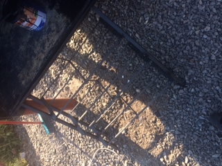

Некоторые фотографии получились перевернутые( и все выложилось наоборот от готового к началу стройки Строительство Астробудки или Мини Обсерватории 21 Сентябрь 2014 22:58

А что за ДОБ на одном из фото? Старый 10"?
Yuriy Voronov
Сообщение  Заголовок сообщения: Re: Строительство Астробудки или Мини Обсерватории  |  Добавлено: 22.09.2014 08:41
Регистрация: 16 сен 2013
Посты: 223
Игорь, спасибо.
Да это старый.
