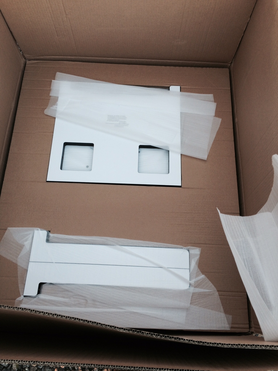

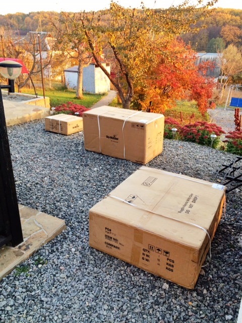

Переходим к самой доставке, телескоп приехал в 3х коробках:
1) Монтировка,
2) Главное Зеркало,

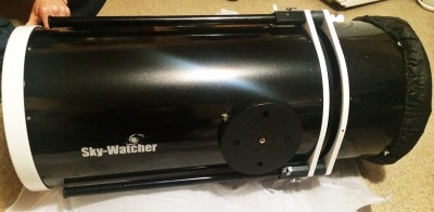

3) Труба со вторичкой.
В мой Тушкан, из за задник стоек, не хотела проходить широкая коробка. Откинув заднее сиденье и максимум впихнув ее, завязав крышку багажника в несколько слоев целофаном с небольшим риском для здоровья телескопа, поехали ко мне на дачу))).
Доставка прошла нормально, никто не пострадал)

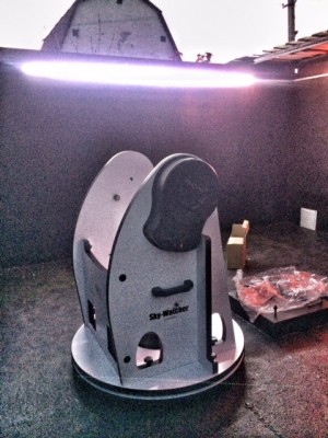

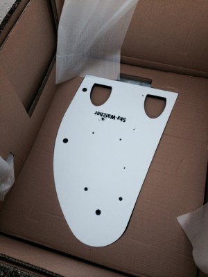

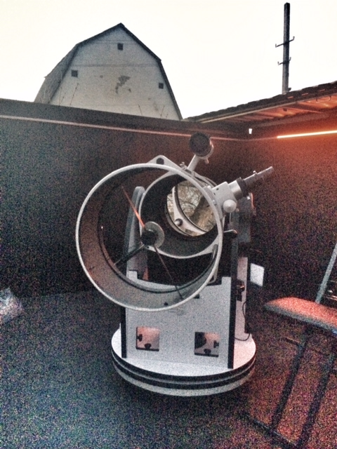

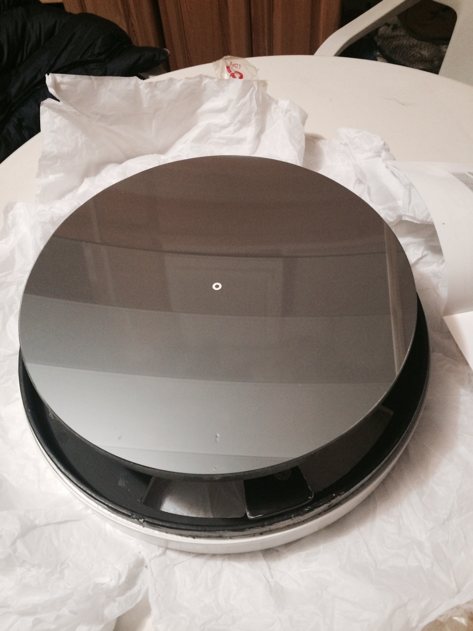

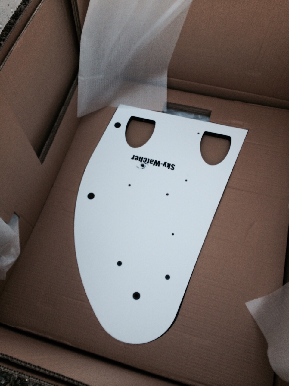

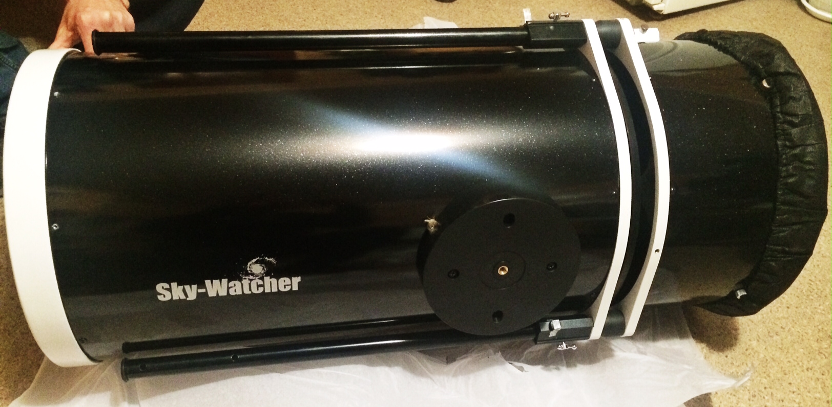

При распаковке, первым поразил - размер трубы, диаметр и красота главного зеркала, аккуратность и сохранность всего содержимого, новая механика приводов с колесами вверху и внизу которые легко отпускаются переходя в ручной режим, большой круг монтировки, красавец пульт и 2х скоростной фокусер который думаю будет очень хорош при астрофото).
Детали на ощупь казались тяжелыми и действительно поражали своей красотой исполнения. Еще я подумал что для моей 3*3 астробудки, места будет крайне мало, но не все так как кажется, заранее замерял конечно и все сошлось Как я покупал - Sky-Watcher DOB 14 Go-To)) 20 Октябрь 2014 16:22 второе

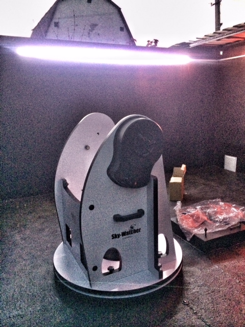

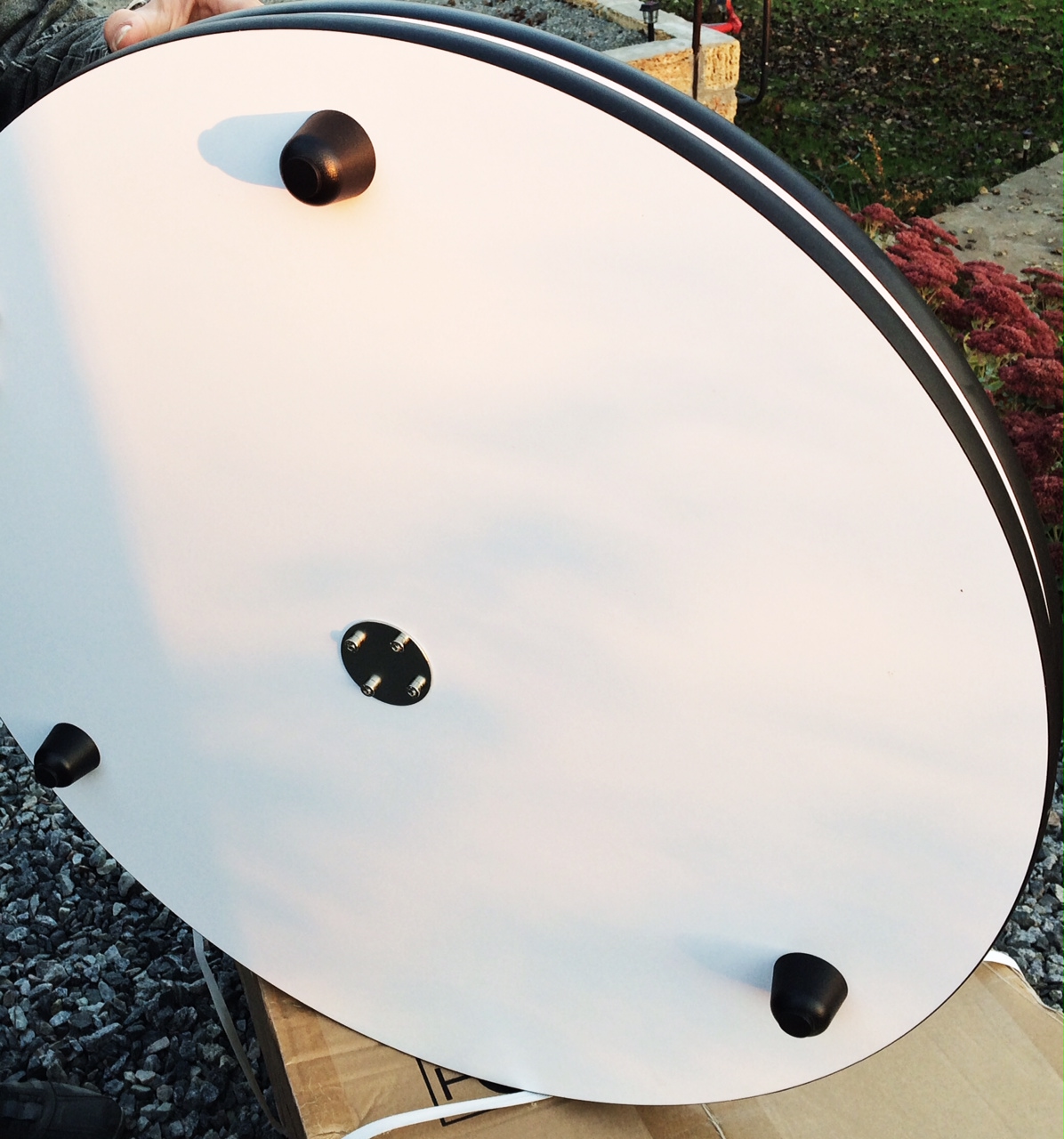

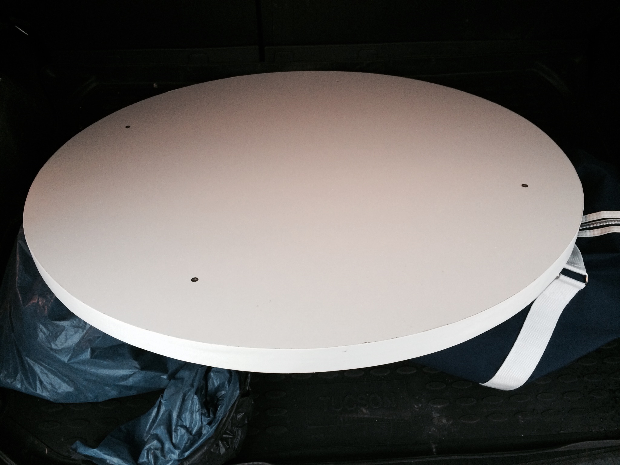

Установка телескопа на мою колонну в астробудке не была возможной, так чтобы не дырявить круг монтировки, да и железяка по центру упиралась бы в металл все равно. И было принято решение, заказать в Будмене круг из столешницы - 76 см в диаметре, толщиной 32мм, с последующим сверлением 4х дырок под М12 болты и 3х отверстий под ножки диаметром 4.5 см каждая.
Очень хорошо что есть независимая отдельностоящая колонна, а то по полу ходишь при просмотре а в окуляре как в глазах у пьяного человека)))
А так все четко без колебаний:)
После чего нужно было просверлить 3 болших отверстия 53ей балеринкой под ножки так как попасть четко в 4.5 в каждой нереально и 1 отверстие - 60кой под центр круга, куда собственно и провалилась железяка с 4мя болтами от монтировки приводов.
Кстати заторцованный в белый цвет круг из Будмена, почти ничем не отличается от круга монтировки))
Но до всего этого, нужно было вымерять центр, задача непростая, так как тумба от пола всего 5 см и как же ровно поставить круг??
Мне в этом помог крем для рук моей жены, нанеся белую точку на центр черной тумбы астробудки, просверлив сквозную дырочкe в центре круга из будмена, я и нашел белую точку крема подсвечивая фонариком)))
После чего продолжилась остальная работа по установке ее на место - (спасибо строителям которые в 1 см ушли от заказнных мною размеров при сварке болтов). Установив тумбу по центру, затянув гайками 4 болта, срезав оставшийся металл болгаркой на них, да и так что пришлось чуток покарябить ее до ровной поверхности, просверлив 3 больших отверстия под ножки тумбы, они четко соединились друг с другом намертво и стали одним целым)). Уровень показал почти ровную поверхность по всем осям с небольшим некритичным отклонением.
