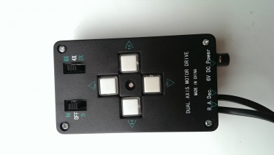

Какой у Вас комплект: на 2 оси или на 1 ось?
Лучше выложите фото пульта - будем по фото давать разъяснения.

На 2 осі

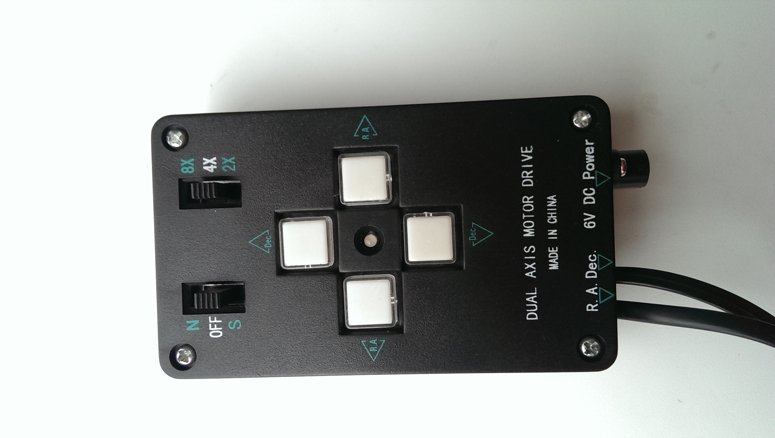

Надеюсь, Вы выставили полярную ось, правильно установили двигатели, правильно подключили кабели двигателей и подключили достаточное питание.
Теперь:
1. Переводим левый переключатель из положение OFF в положение N (для северного полушария). Светодиод должен загореться зеленым и сразу включится часовое сопровождение - будет работать двигатель по RA оси.
2. Правый переключатель скоростей может быть в любом положении, он определяет скорость подвижек при нажатии клавиш курсора. Положение по умолчанию 4х.
3. При нажатии любой клавиши курсора, светодиод загорится красным и двигатели ускорятся ( в ту или иную сторону) со скоростью установленной на правом переключателе.
4. При нажатии клавиш Dec (вверх-вниз) часовое сопровождение не отключается.
5. При нажатии клавиш RA (влево-вправо) часовое сопровождение отключается и восстанавливается после отпускания клавиши.
И не нажимайте одновременно две или более клавиш - двигатели будут работать не корректно.
Удачи Вам.

Коли я підключаю комплект батарейок до пульта управління , то лампочка може загорітись зразу червоним або жовтим кольром , а мотори в цей час мовчать , щоб двигуни запрацювали і загорілась зелена лампочка потрібно раз 4 вийняти і заново вставити кабель від акамулятору. Вчора робив все так , як ви і написали (підключив все , навів на потрібний об'єкт , виставив швидкість , натиснув на кнопку "вправо" але лампочка все ще горіла зеленим кольором , а двигуни так і не зрушили з місця.
Сообщение  Заголовок сообщения: Re: Електропривод EQ3-2  |  Добавлено: 15.11.2014 16:52
Скорее всего дело в питании - поменяйте батарейки, а лучше возьмите сетевой блок питания.

А може бути ще якась причина окрім батарейок ? Вони нові
Конечно может быть и неисправность пульта, и неисправность любого из двигателей, и неисправность соединений.
Советую применить блок питания и проверить все поочередно. Либо обращайтесь в Сервисный Центр.
