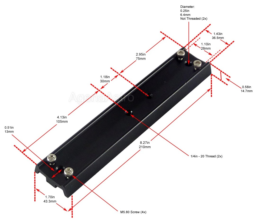

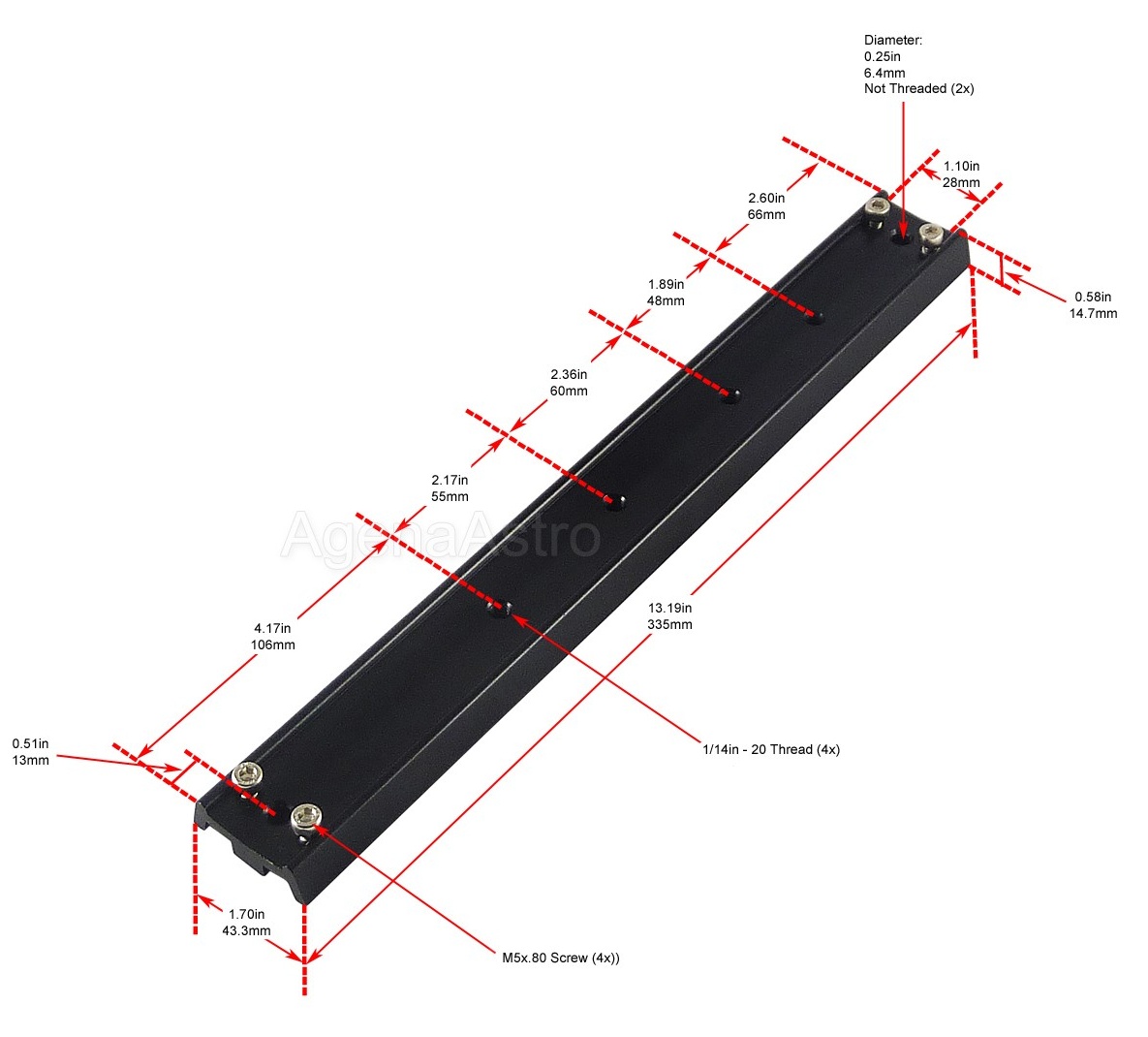

Есть штатив с фотовинтом. Можно ли к нему прикрутить планку ласточкин хвост, желательно длинную чтобы телескоп можно было двигать для уравновешивания? Существуют ли такие планки?

Да существуют, это стандартные планки "ласточкин хвост" от СкайВочера
https://astroscope.com.ua/planka_sky ... m/9642.htm
https://astroscope.com.ua/ploshhadka ... 3/2821.htm
В планке 21 см есть два отверстия с внутренней фоторезьбой 1/4 дюйма.

А в планке 33 мм таких отверстий четыре ласточкин хвост на штатив с фотовинтом 20 Январь 2015 09:28
