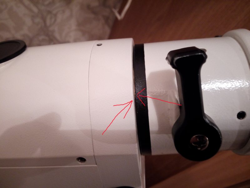

Сообщение  Заголовок сообщения: HEQ5 pro - небольшой зазор на оси склонений  |  Добавлено: 24.02.2015 20:22
HEQ 5 pro - вопрос к обладателям данной монтировки. У вас есть такой зазор между корпусом и вращающей головой (к которой крепиться телескоп) Видна латунная втулка. И есть ли небольшой люфт при зажатом тормозе?

Посмотрите здесь http://www.astro-baby.com/heq5-rebuild/heq5-m1.htm , разборка и регулировка подобной монтировки, хотя и на английском, но с подробными фото. Возможно поможет. HEQ5 pro - небольшой зазор на оси склонений 25 Февраль 2015 09:53

как разберать я уже понял =) спасибо, вот про зазор должен или нет не знаю -( подскажите обладатели
