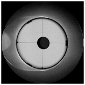

Сообщение  Заголовок сообщения: Re: Проблемы с наблюдениями  |  Добавлено: 20.03.2015 20:39
интересно конечно посмотреть,что у вас там с юстировкой.
Если есть возможность сфотографируйте и выложите сюда.
Откройте переднюю крышку, направте телескоп на светлую стену,вытащите окуляр с фокусёра и зделайте снимок.желательно чтоб по центру фокусировочной трубки.
Комментарий к файлу: должна быть такая картинка
