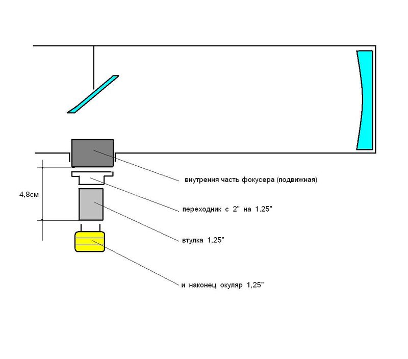

дело в том, что у меня есть стандартный переходник с 2'' на 1.25'', но на его конце имеется резьба под установку соответствующей окулярной втулки на 1,25''. Поэтому и спросил, если в данный корректор комы установить стандартный переходник с 2" на 1.25", а в него - втулку под окуляр на 1,25" хватит ли выноса фокуса

Хода фокусера с указанным Вами переходником ДОЛЖНО хватить для большинства окуляров 1,25".
Но, при такой установке не будет выдержан рабочий отрезок кома-корректора и его использование теряет смысл.
Поэтому я и написал о низкопрофильном переходнике 2"/1,25"
для окуляров 1,25 дюйма желательно использовать низкопрофильный передодник 2"/1,25", такого типа https://astroscope.com.ua/perexodnik ... 5/9648.htm.
