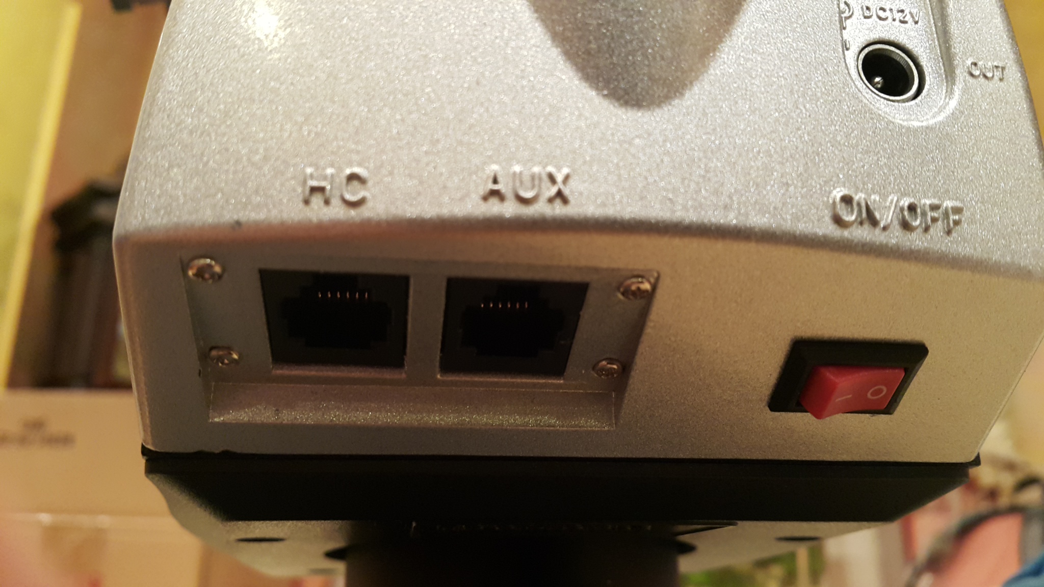

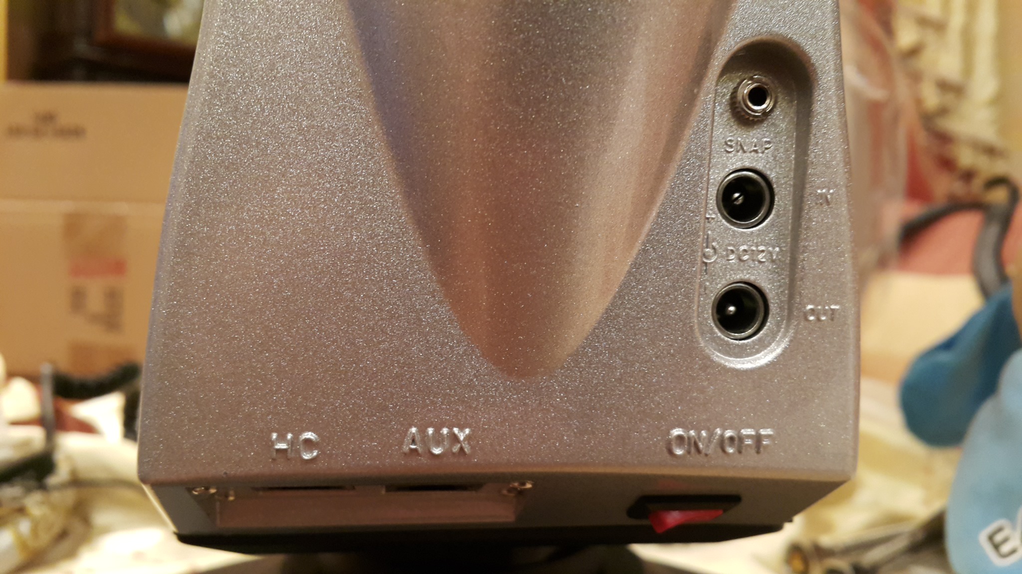

Сообщение  Заголовок сообщения: Re: монтировка sky-watcher 90 MAK MM  |  Добавлено: 20.10.2015 10:37
Такой модели у нас не было, поэтому возможности подключения лучше уточнить у продавца.
Однако судя по приведенным ссылкам эту модель можно подключить к ПК, если заменить пульт SynTrack на пульт SynScan AZ.
Наверное возможно и другое подключение, там есть какие- то дополнительные разъемы. Если сфотографируете их крупно - возможно разберемся.
Ваня Данканич
Сообщение  Заголовок сообщения: Re: монтировка sky-watcher 90 MAK MM  |  Добавлено: 20.10.2015 18:34
Регистрация: 20 окт 2015
Посты: 11
вот посмотрите

Ваня Данканич
Сообщение  Заголовок сообщения: Re: монтировка sky-watcher 90 MAK MM  |  Добавлено: 20.10.2015 18:35
Посты: 11
еще одно повыше
монтировка sky-watcher 90 MAK MM 20 Октябрь 2015 18:35
Сообщение  Заголовок сообщения: Re: монтировка sky-watcher 90 MAK MM  |  Добавлено: 21.10.2015 10:20
Похоже эту монти можно подключить к ПЭВМ либо через новый пульт SynScan AZ либо через такой кабель https://astroscope.com.ua/interfejsn ... a/3036.htm к гнезду НС.
