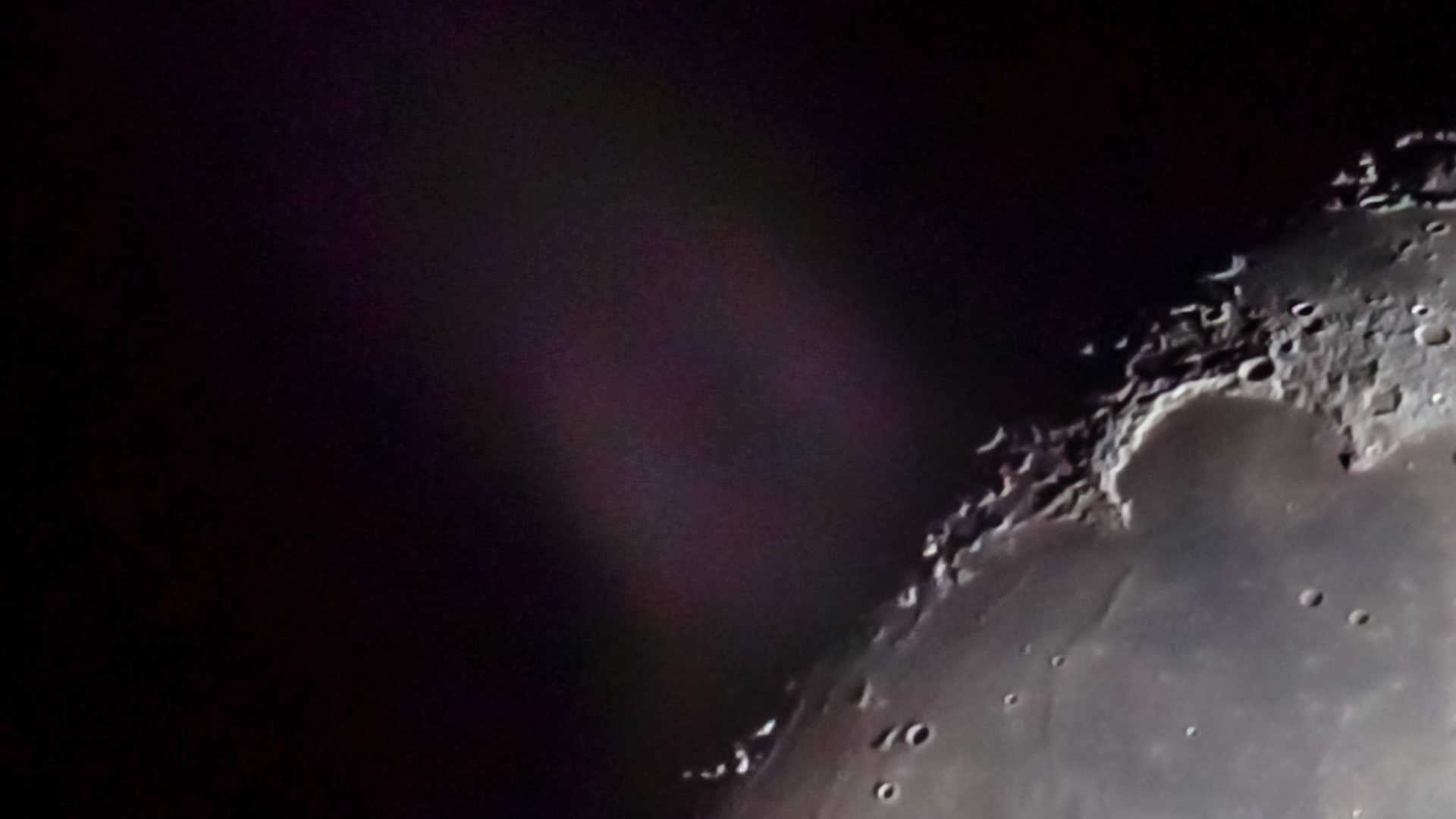

Имеется Arsenal 150/750EQ3-2, труба, диагональное зеркало и внутренняя поверхность трубки фокусера обклеены черной ворсистой бумагой, растяжки, винтики, гаечки а также внешняя поверхность трубки фокусера окрашены черной матовой краской, торец главного зеркала закрашен черным маркером, по идее бликовать нечему, но остается проблема какого-то переотражения главного зеркала когда яркий объект появляется в поле зрения, это очень мешает наблюдениям так как изображение становится белесым и совершенно не контрастным, наблюдать невозможно. Проблема усиливается с уменьшением фокусного расстояния окуляра. Применяя окуляр с линзой Барлоу яркость пятна ослабевает, но не исчезает полностью.На фото видно проблему в центре кадра, и это она ещё слабо выражена, так как снимок сделан в прямом фокусе с линзой Барлоу, глядя же в короткофокусные окуляры, всё на много хуже.
Какие будут диагнозы и способы лечения?
Заранее всем спасибо!
P.S. телескоп отюстирован чеширом и лазерным коллиматором довольно точно, окуляры пробовал разные, проблема не в них.

Думаю, что вам надо попробовать частично перекрывать световой поток в разных местах, чтобы определить по изменению картины, откуда "ноги растут".
А лучше бы получить совет специалиста-оптика.
Можно обратиться к Эрнесту. http://astro-talks.ru/
Зарегистрироваться только нужно.

Фото с Луной мало информативно Помогите поставить диагноз Arsenal 150/750EQ3-2 24 Декабрь 2015 09:30
Сделайте в ГЛАВНОМ ФОКУСЕ (без ЛБ) несколько фото яркой звезды (Капелы, Веги, Ригеля, Альдебарана и т.п.) с максимально большой выдержкой без смаза и с максимальным ISO. Причем скадрируйте звезду по разным местам матрицы (центр, углы и т.д.)
Отследив взаимное положение звезды и блика, можно сделать какие-то выводы о его происхождении.

Andrey Moskvin, изначально или нет, не могу сказать, в день покупки смотрел на Луну, либо на радостях не заметил этого, либо этого не было. Потом дожди, полез юстировать, потом занялся чернением, проделав всё это и взглянув на Луну, обнаружил указанную проблему.
Чернение делал потому, что все кто проделывал данную процедуру, писали про улучшение изображения, вот и мне захотелось приложить руки.
Проблема наблюдается с Луной, смотря на звезды такого не вижу, яркие планеты пока не наблюдал.
Окуляры Arsenal 9мм, 6мм, комплектный 6,3мм, ЛБ Виксен 2х, SW 2мм. Так же есть комплектный 17мм и обзорный GSO 30мм.
Наблюдаю во дворе частного дома, 25 км от города, боковой засветки способной вызвать такой сильный блик нет.
