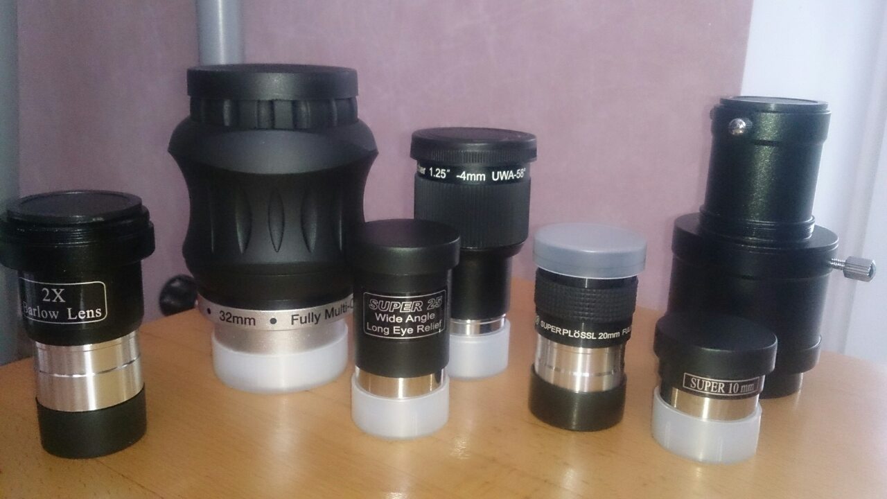

Доброго всем времени суток! Нужен совет, точнее консультация по телескопу. Стал обладателем сего чуда (SW 2001), но оказалось, что какие-то проблемы с фокусировкой. Пробовал разные окуляры (10мм, 25мм, 32мм) по Луне, звездам и наземным объектам, но такое впечатление, что чуть-чуть не хватает хода фокусера, чтобы навести резкозть. Может ли быть проблема решена с помощью юстировки? Заранее благодарю за ответ.
Сообщение  Заголовок сообщения: Re: Не фокусируется телескоп SW 2001EQ5  |  Добавлено: 07.04.2017 10:43
Посты: 7358
Какие конкретно окуляры Вы используете? Какие переходники? Лучше сделать фото установки окуляров в фокусер.
Телескоп новый или уже кем-то переделывался?

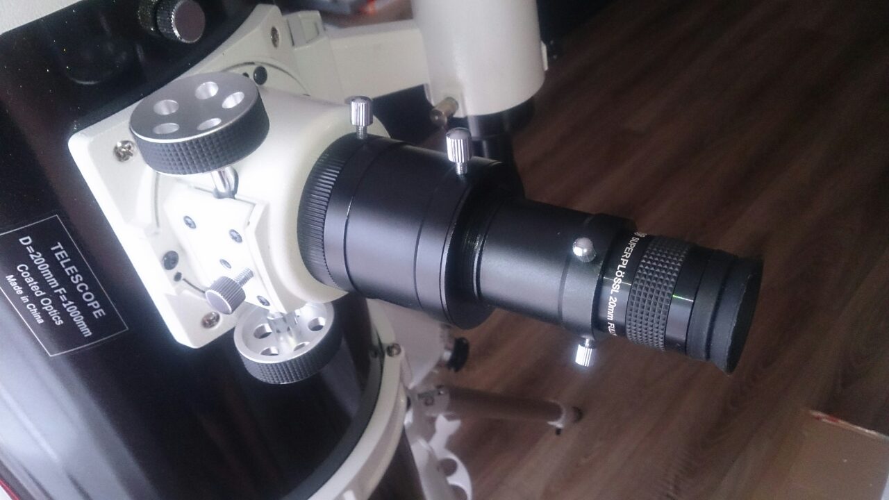

Значит, скоп взял Б/У. Вот такие окуляры использовал. Картина везде одинаковая...

Сообщение  Заголовок сообщения: Re: Не фокусируется телескоп SW 2001EQ5  |  Добавлено: 07.04.2017 13:21
Посты: 7358
У Вас вставлен лишний адаптер (на фото2). Потому и нет фокуса.
Толстый адаптер используется ТОЛЬКО с окулярами 2 дюйма.
С окулярами 1,25 дюйма нужен только один (грибо-образный, более тонкий) адаптер.
Сообщение  Заголовок сообщения: Re: Не фокусируется телескоп SW 2001EQ5  |  Добавлено: 07.04.2017 13:27
Не всё, что в комплекте надо использовать одновременно .... Не фокусируется телескоп SW 2001EQ5 07 Апрель 2017 13:27
На всякий случай картинка ниже.
И ещё если надумаете воткнуть камеру, то маленький экстендер 2/1.25'' разборный !
Eго кольцо резьбой M42 прикручиваеться к Т-адаптеру камеры и вставляется в прямой фокус (без экстендера)
Комментарий к файлу: Как не правильно подключать окуляр 1.25

Спасибо вам большое за совет! Буду ждать погоду нормальную, чтобы протестировать.
Сообщение  Заголовок сообщения: Re: Не фокусируется телескоп SW 2001EQ5  |  Добавлено: 07.04.2017 13:40
Погоду ждать не объязательно,
протестируйте по удалённым наземным объектам, антена , фонарь и т.п.
Vitaliy Pasyechny
Сообщение  Заголовок сообщения: Re: Не фокусируется телескоп SW 2001EQ5  |  Добавлено: 07.04.2017 16:50
Регистрация: 16 окт 2016
Посты: 10
По наземным объектам уже проверил - заработало)) Теперь жду погоду!
