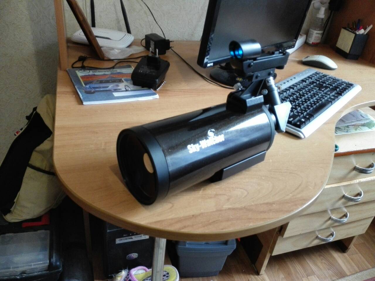

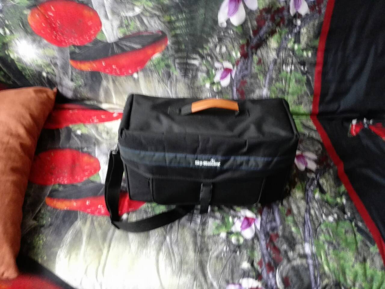

взял бу. за 100$
подскажите, у него поле будет больше или меньше, чем в моём SW N200\1000 - ) а то нет погоды что бы проверить.
Максимально доступное поле зрения у вашего МАКа будет меньше, чем у SW 200/1000.
Смотря как считать !
Если с учётом 2'' фокусёра и разных фоксах то у MAK поле примерно в двое меньше 1.24* vs 2.6*
Если взять для примера однимаковый обзорный окуляр 25mm / 65* то на выходе 1.6* (N200) vs 1.3* (Mak 90)
Вобщем побалуйтесь с калькулятором и станет понятней:
http://www.astrocalc.ru/#D=90&F=1250&Fo ... 65&Fs=1.25
