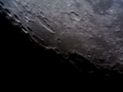

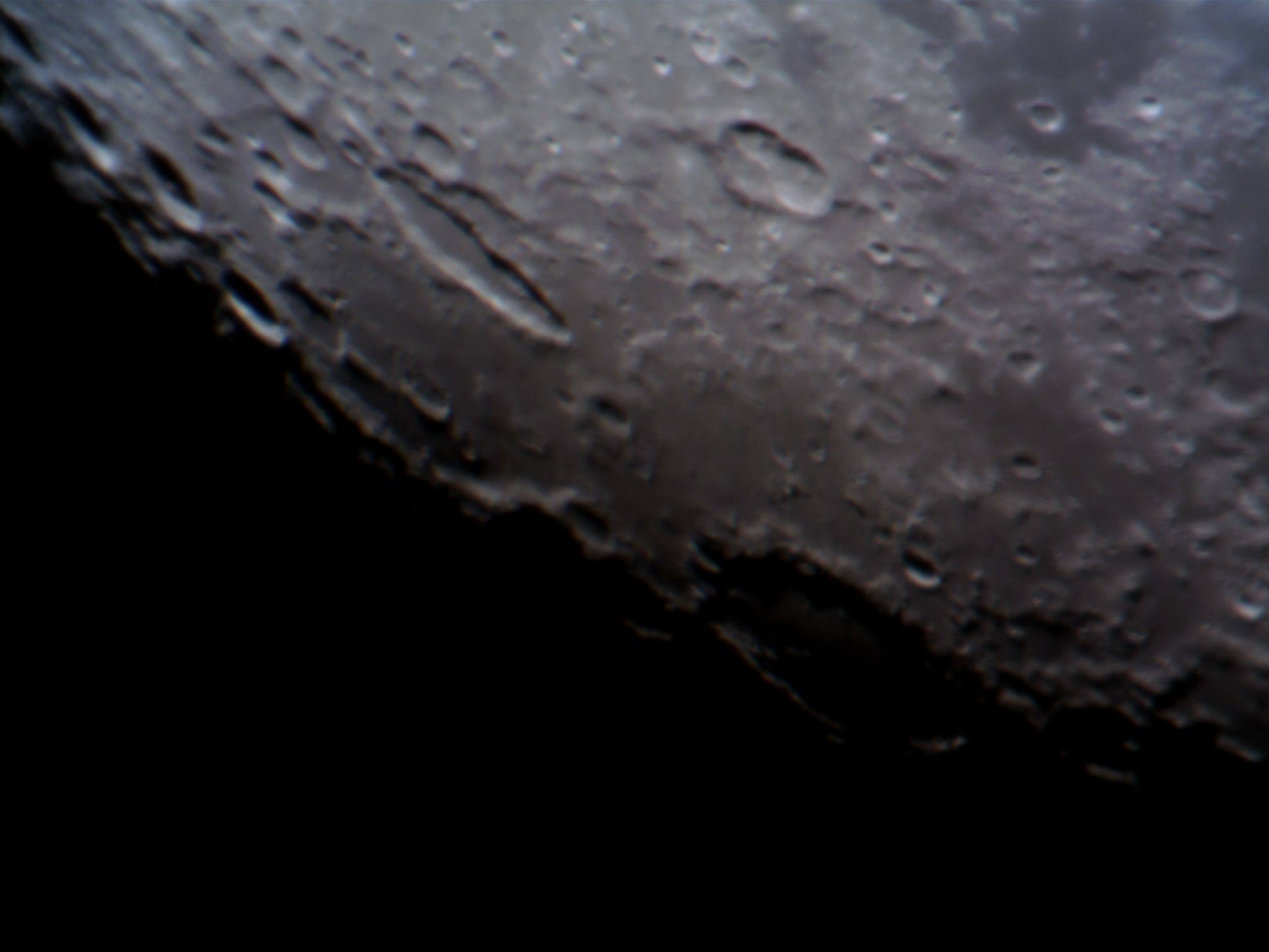

Вот, подарили. Камера с виду отличная, приятная тяжесть Камера Sigeta UCMOS 3100 T 03 Октябрь 2017 13:11 В первую же ночь я ее на луну навел через свой Dob8 (при наличии 2х и 2.5х линз барлоу). И картинка просто унылая. Либо я что-то не так делаю, либо камера ну просто на больше и не способна, но то что через нее я вижу (даже з максимальным разрешением 2048х1536) не идет ни в какое сравнение с визуальным наблюдением через окуляры 12мм и 7мм. Очень расстроился, потому пишу сюда, может я что-то не так делаю?
Во вложении - максимум что смог вытянуть одним снимком. При просмотре того же участка 7мм окуляром - картинка намного четче и деталей соотвественно больше (с фокусировкой естественно игрался)
Вполне нормально для первого раза и для одиночника. А причин разочарования, думаю, несколько.
1. Вы ожидали большего. Но ни одна, даже самая крутая камера, в реальном времени или на одиночном снимке, не даст картинку лучше, чем увидит глаз. Поэтому надо снимать серию кадров или видеоролик и делать сложение.
2. Похоже Вы не очень разобрались с настройками камеры - ни в коем случае не применять автонастройку, все делать в ручном режиме, выбирайте выдержку как можно меньше и необходимую чувствительность, баланс цветов и т.п..
3. Для начала снимайте в прямом фокусе, без ЛБ.
4. Фокусировку делать по маске (по звезде), а уже потом наводить на объект съемки.
Удачи, ждем новых работ

Ну слава звездам. А то я уже было подумал ее продавать Камера Sigeta UCMOS 3100 T 03 Октябрь 2017 13:50 Ок, будем разбиратся.
Спасибо!

Vic Hytyk писал(а):
Ну слава звездам. А то я уже было подумал ее продавать Камера Sigeta UCMOS 3100 T 03 Октябрь 2017 13:56 первое Ок, будем разбиратся.
Спасибо!
Потренеруйтесь днем по наземным объектам, потом вечером будет проще и по небесным Камера Sigeta UCMOS 3100 T 03 Октябрь 2017 13:56 второе
