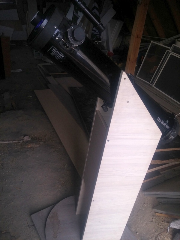

вам привели примеры, там на цену влияет еще монтировка.
можно брать телескоп ОТА (без монтировки), монтировку отдельно. правда со временем придется брать хорошую монти посоветуйте телескоп 04 Декабрь 2017 14:15
если насобираете на S\W 130\650, берите модель с 2" фокусером(он качественней по сравнению с реечным)
к слову- монтировку можно сделать самому, "добсона" например.
