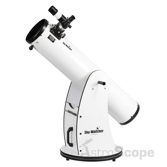

Телескоп Sky-Watcher DOB8 Pyrex
У этого телескопа нормальная механика и оптика. Телескоп сделан в основном из металла. Нормальный металлический двухдюймовый фокусер Крейфорда который выдержит большинство окуляров. Хороший искатель 9Х50 и простая и удобная монтировка Добсона сделанная из ДСП
Да , телескоп тяжеловат и великоват но я лично с таким телескопом наблюдал с балкона и выносил на улицу. Можно пошить чехол для трубы а монтировку взять за предназначенную для этого ручку и вперед на наблюдения.

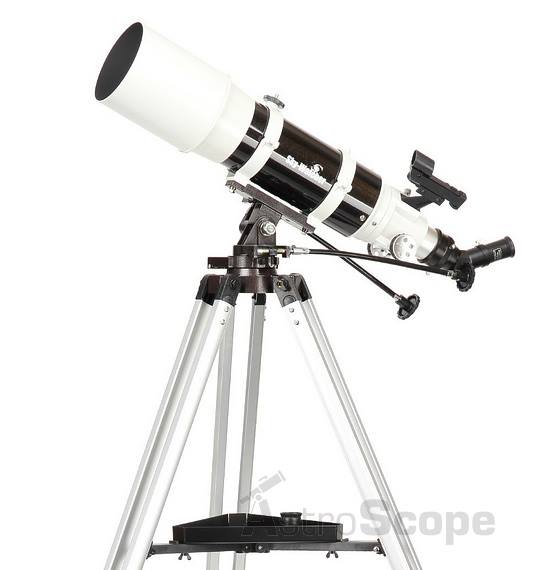

Телескоп Sky-Watcher 1206
Этот телескоп помобильней . Хорошая оптика. Труба и бленда метал. Фокусер металлический двухдюймовый реечный но похуже и есть люфты но на это можно закрыть глаза. Монтировка AZ 3 описание пониже.
Шьем сумку-чехол и вперед на наблюдения куда угодно.

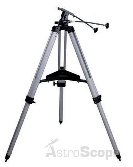

Монтировка Sky-Watcher AZ3
Мобильная и простая в обращении монтировка и на этом все. Дальше все полный отстой. Голова силумин , Ноги алюминий а дальше пластмасса в силовых местах и она лопнет при первой же возможности. Но тут ничего не поделаешь и нужно брать и Кулибничать.
Либо брать монтировку Sky-Watcher EQ 5

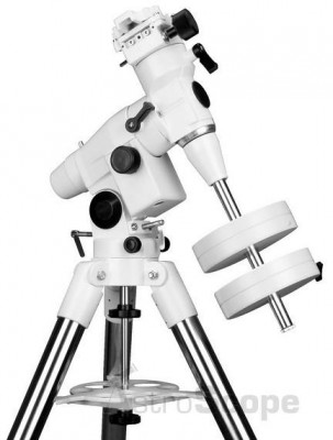

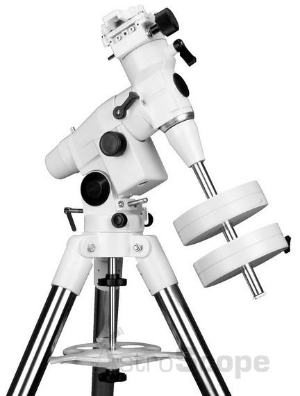

Монтировка Sky-Watcher EQ5 (стальная тренога)
Монтировка не совсем мобильная но я с такой выходил и был доволен как слон от ее устойчивости с рефрактором под семь килограмм

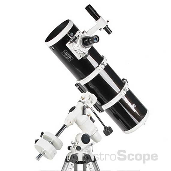

Телескоп Sky-Watcher 15075EQ3
Хороший телескоп . Хорошая оптика .Труба и детали в основном метал . Фокусер Крейфорд двухдюймовый метал. Нормальный искатель 6Х30
Монтировка не очень и особенно ноги как у AZ 3 Можно конечно пользоваться но точно не с телескопами под семь килограмм с которыми она обычно идет в комплекте. А телескопы до четырех килограмм я думаю это как раз для нее.
