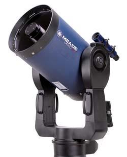

Hello, how are you . I have a LX200 Meade telescope
Mirror object has a problem in the center I want re-tuned how? When I see it, I see everything unclear. Is there a way for this telescope?

LX200 Meade telescope 25 Июнь 2018 08:57
Да, есть. Этот телескоп юстируется подвижками вторичного зеркала. Желательно иметь коллиматор типа этого https://astroscope.com.ua/kollimator_led-rl_ii/4200.htm

Hello. Is there an explanation on the same Med Telescope? Please mirror there is no screw for maintenance mirror
Сообщение  Заголовок сообщения: Re: LX200 Meade telescope  |  Добавлено: 01.07.2018 12:43
На Вашем фото выше viewtopic.php?f=4&t=13811#p58361 юстировочные винты есть.
