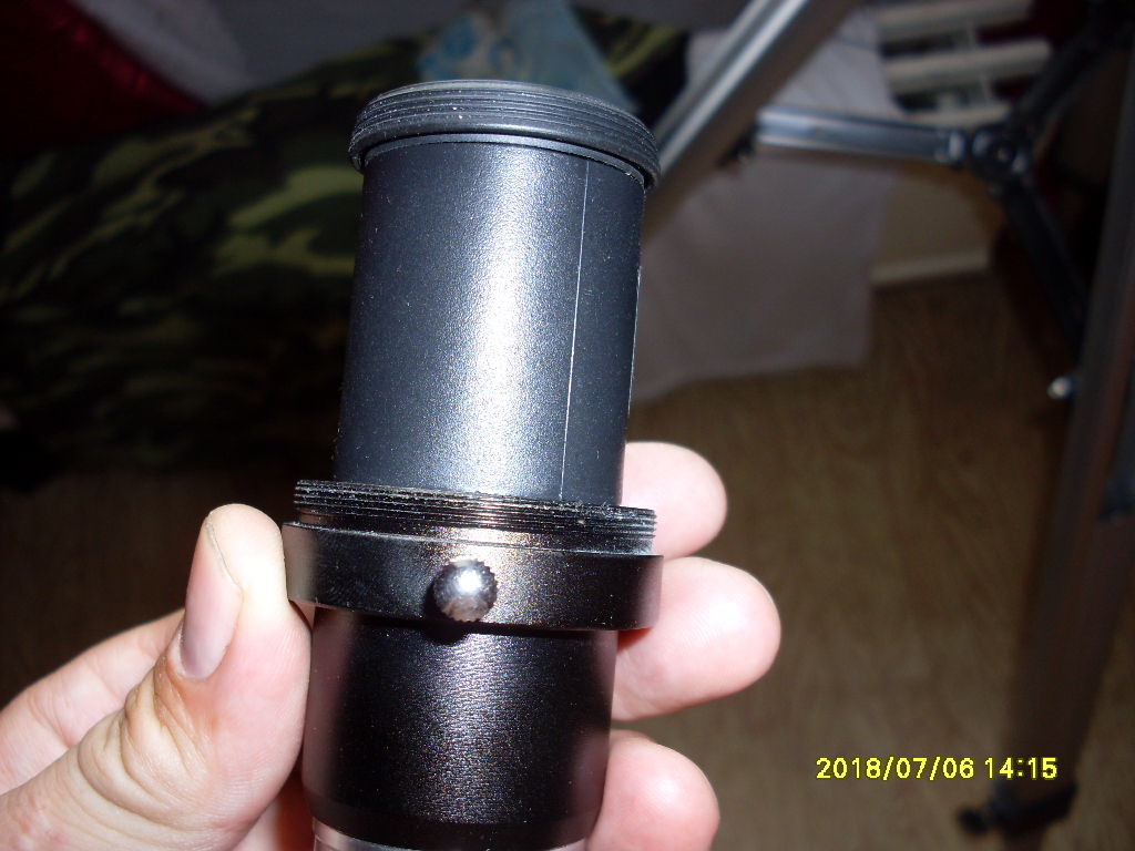

У МАК-80 нет и резьбы 1/4 дюйма для посадки на фотоштатив. Поговорим о МАК 80 25 Июль 2018 08:42

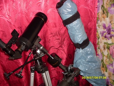

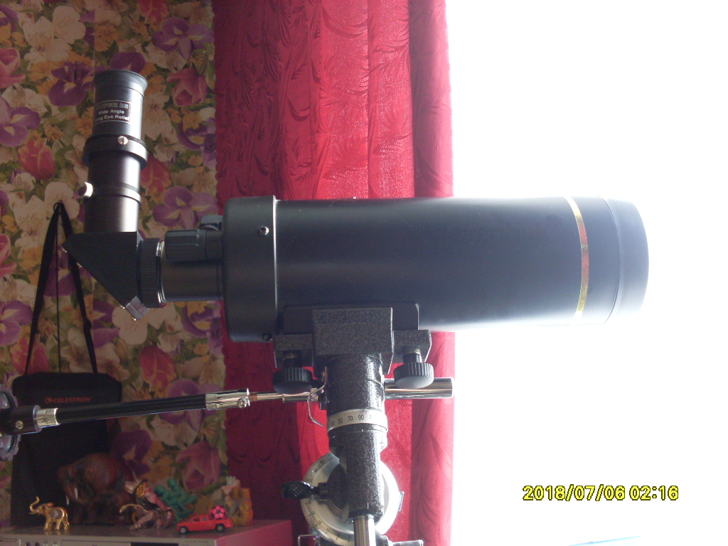

Вот фото МАК-80 Поговорим о МАК 80 25 Июль 2018 08:48 первое Поговорим о МАК 80 25 Июль 2018 08:48 второе
Комментарий к файлу: МАК-80 еку и СВ 909 еку2.

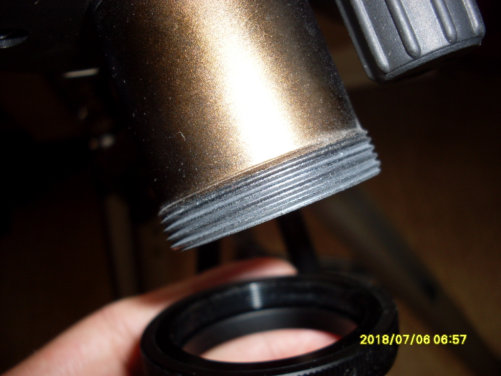

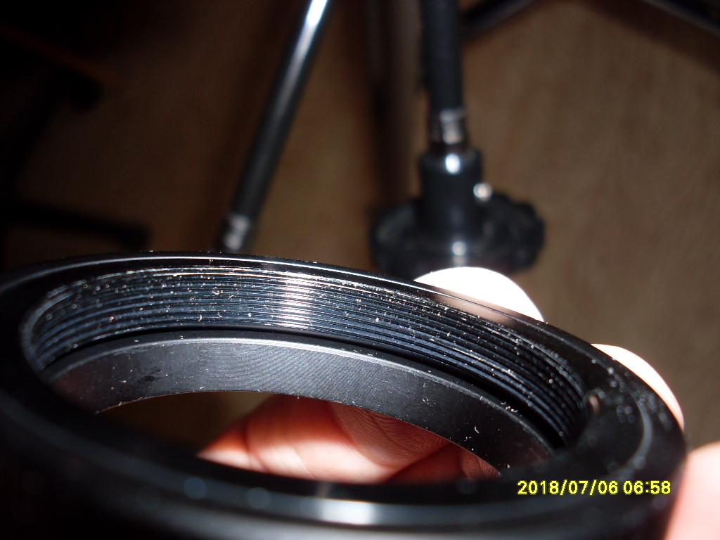

Комментарий к файлу: Крупная резьба на фокусёре МАК-80 и мелкая у Тэ-кольца))

Сообщение  Заголовок сообщения: Re: Выбор телескопа SW Mak 90 или SW 909  |  Добавлено: 25.07.2018 09:08

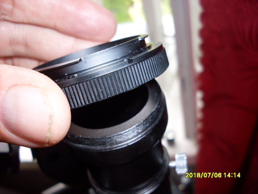

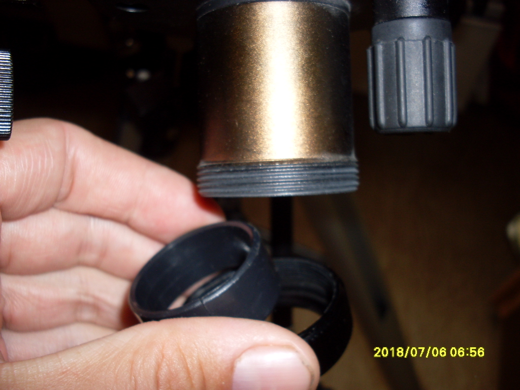

Снимите само крепление BAR там по идее должны быть дырочки с резьбой.
А камеру +T Кольцо прикручиваете к BL2 у вас там есть резьба ( линзоблок при желании можно снять)
Затем камеру вместе экстендером (от BL2x) можно всунуть вместо призмы в посадку 1.25 Поговорим о МАК 80 25 Июль 2018 09:08

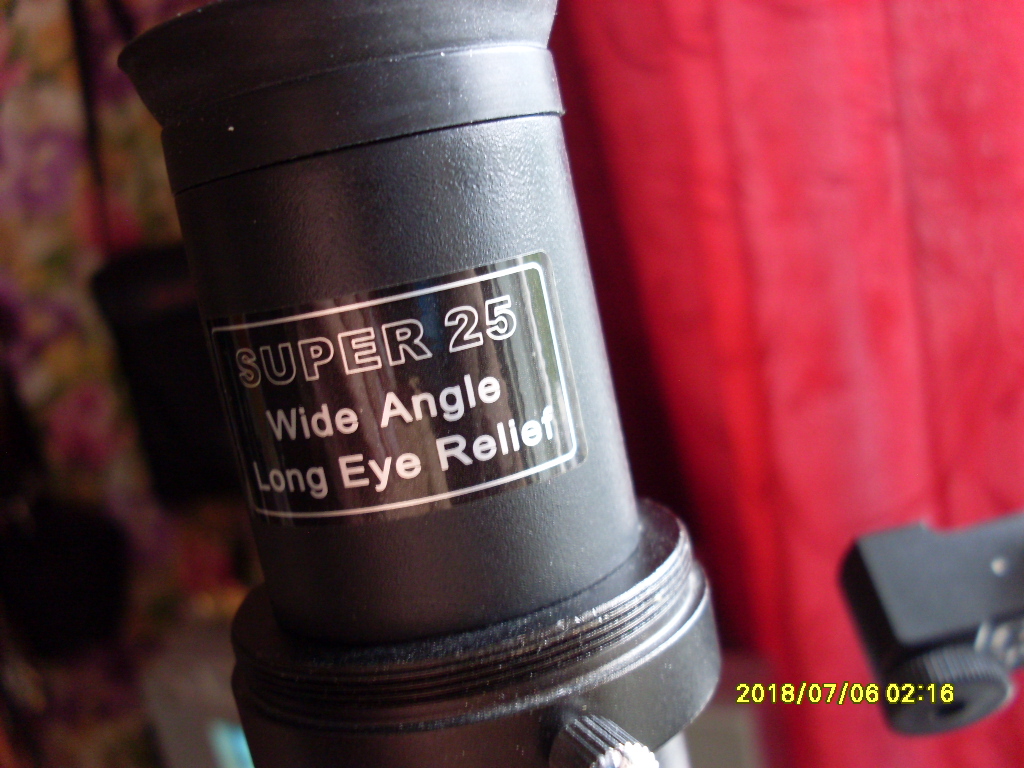

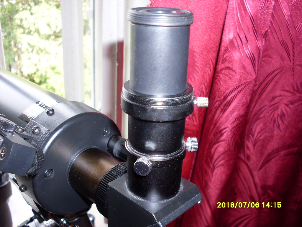

Сообщение  Заголовок сообщения: Re: Выбор телескопа SW Mak 90 или SW 909  |  Добавлено: 25.07.2018 15:54
Регистрация: 11 ноя 2017
Посты: 241

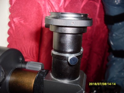

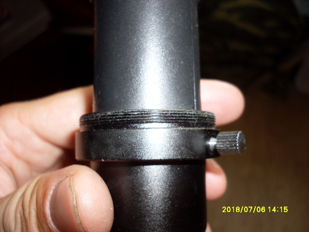

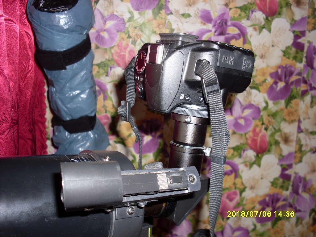

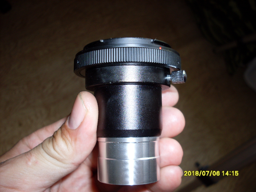

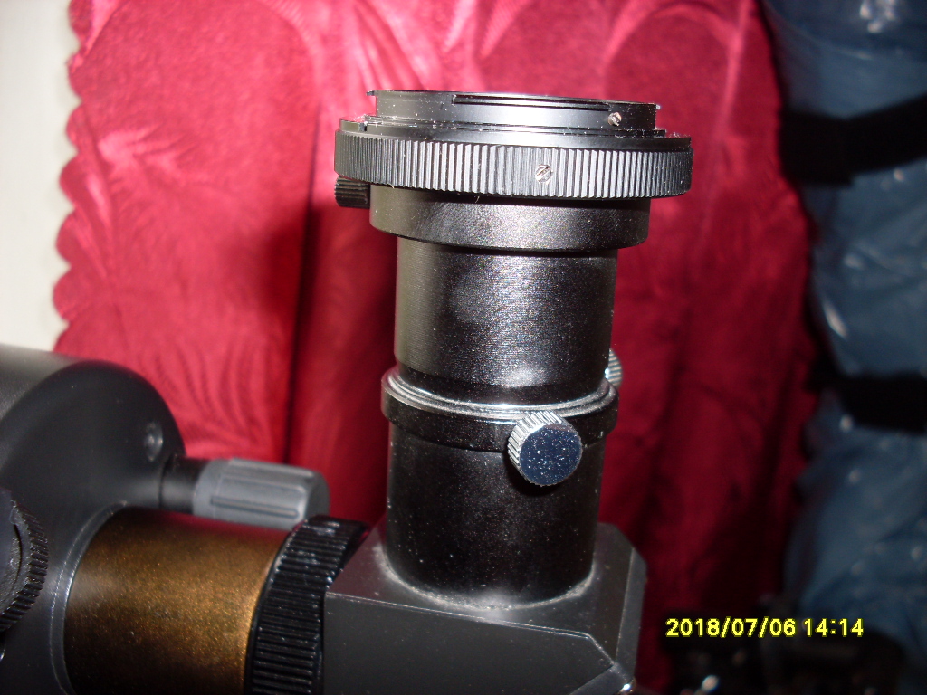

На окулярном стакане есть резьба для Тэ-кольца Поговорим о МАК 80 25 Июль 2018 15:54 первое вот фото Поговорим о МАК 80 25 Июль 2018 15:54 второе

Сообщение  Заголовок сообщения: Re: Выбор телескопа SW Mak 90 или SW 909  |  Добавлено: 25.07.2018 16:20
Верно но НЕ совсем,
желательно подключать фотокамеру прямо,
Саму призму (90*) (предпоследнее фото) снять можно ... ???

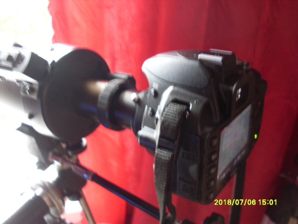

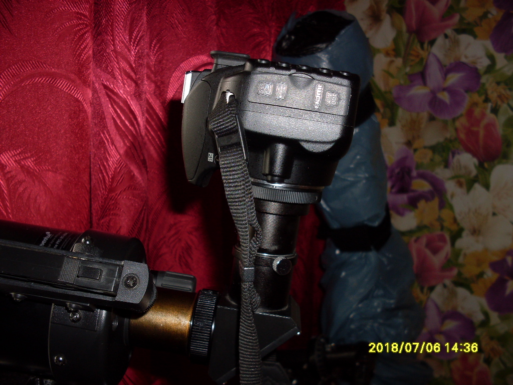

димьян лэбн
Сообщение  Заголовок сообщения: Re: Выбор телескопа SW Mak 90 или SW 909  |  Добавлено: 25.07.2018 16:22
Посты: 241

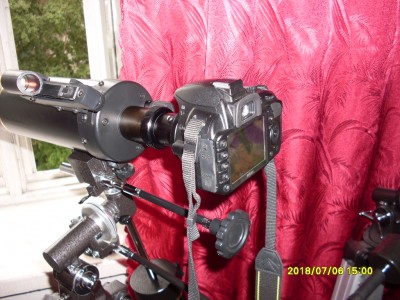

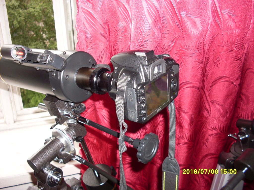

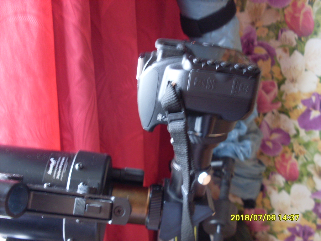

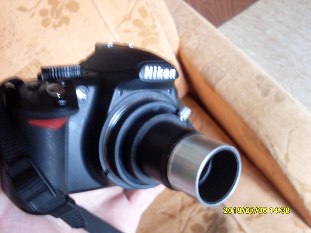

Примерно так Поговорим о МАК 80 25 Июль 2018 16:22 Поговорим о МАК 80 25 Июль 2018 16:22

Комментарий к файлу: Фотоаппарат Никон 3100 на МАК-80.

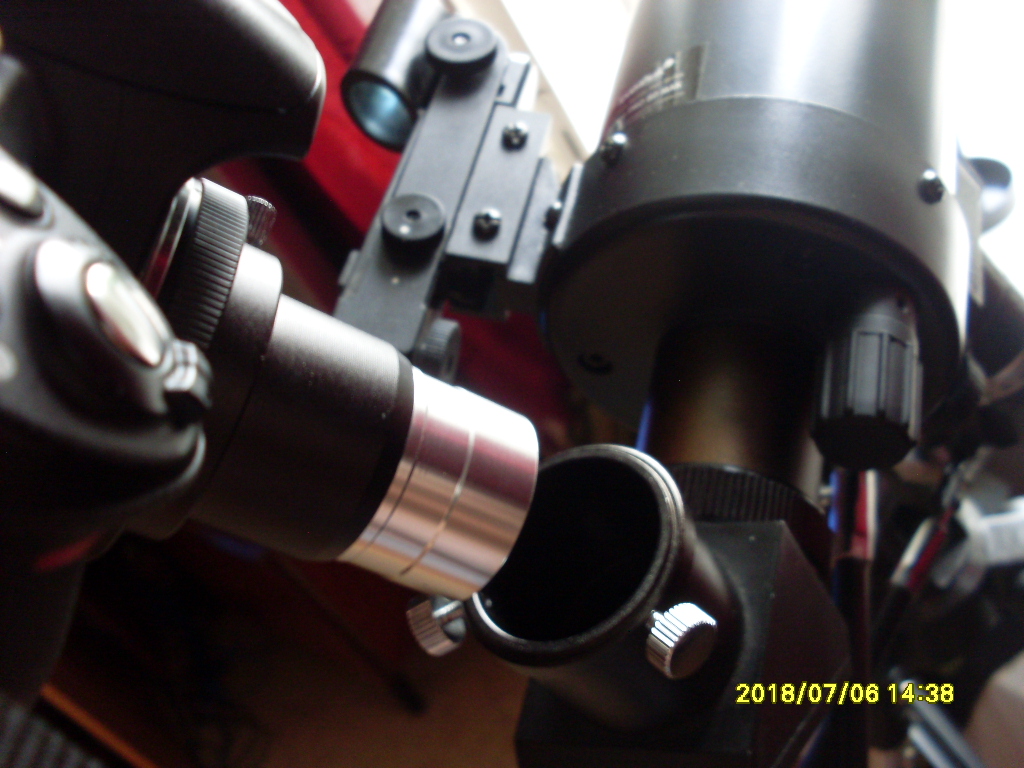

димьян лэбн
Сообщение  Заголовок сообщения: Re: Выбор телескопа SW Mak 90 или SW 909  |  Добавлено: 25.07.2018 16:23
Посты: 241

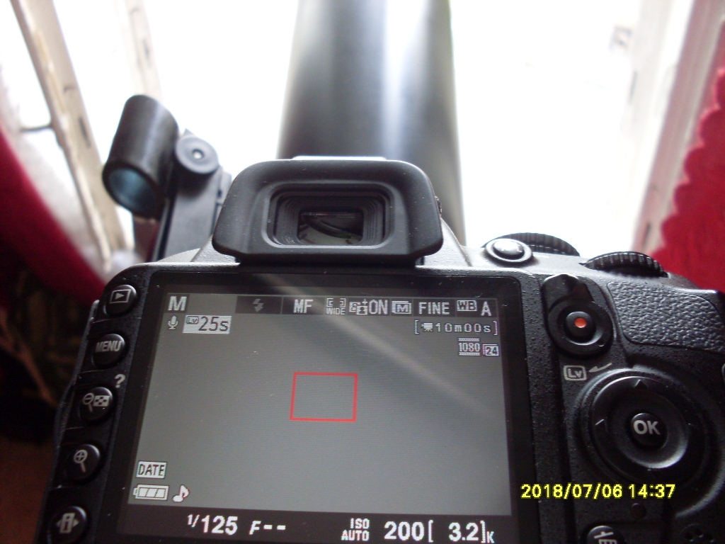

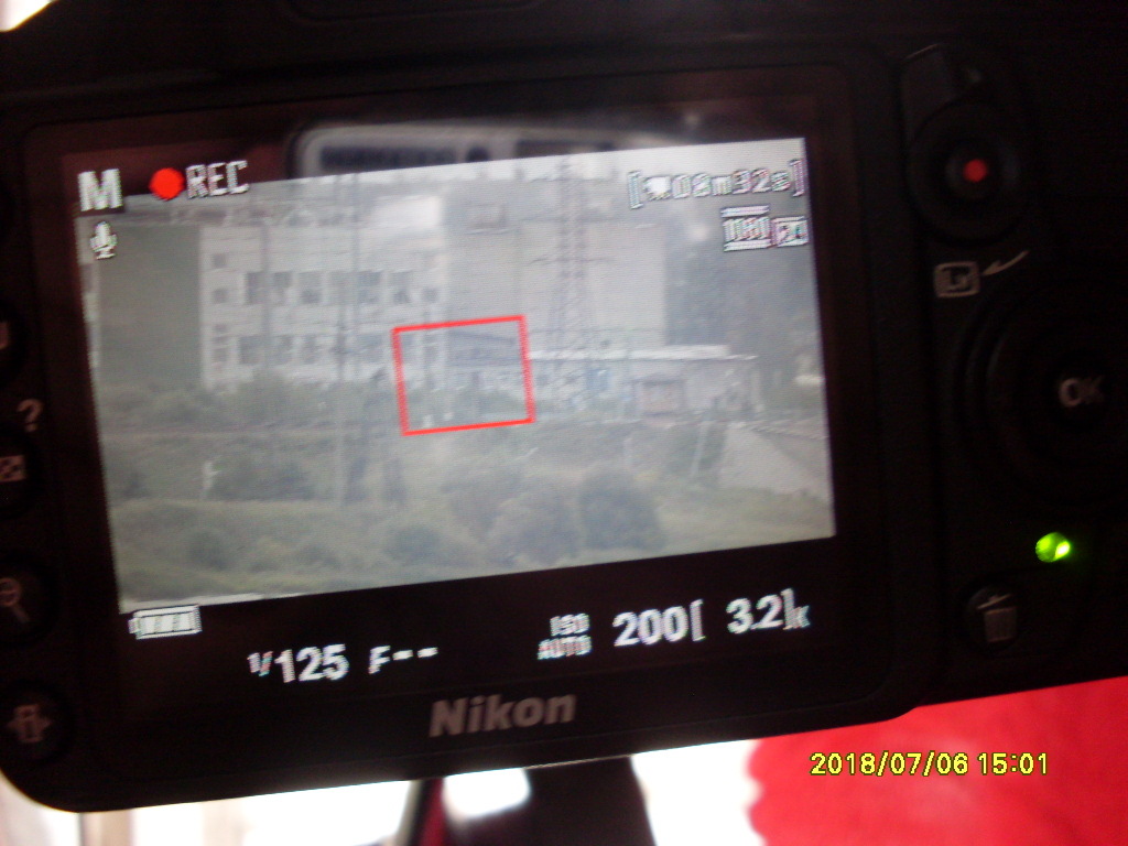

Но странно что фотик не фокусируется -может на ЛБ надо ставить фотик Поговорим о МАК 80 25 Июль 2018 16:23с 909-м проблем не возникало.
Сообщение  Заголовок сообщения: Re: Выбор телескопа SW Mak 90 или SW 909  |  Добавлено: 25.07.2018 16:25
В таком методе есть дополнительное переотражение и небольшой сдвиг оси !
Поэтому лучше (если возможно) избавится от призмы в промежутке для фото.
И скорее всего с призмой не хватает выноса фокуса.
димьян лэбн
Сообщение  Заголовок сообщения: Re: Выбор телескопа SW Mak 90 или SW 909  |  Добавлено: 25.07.2018 16:43
Посты: 241

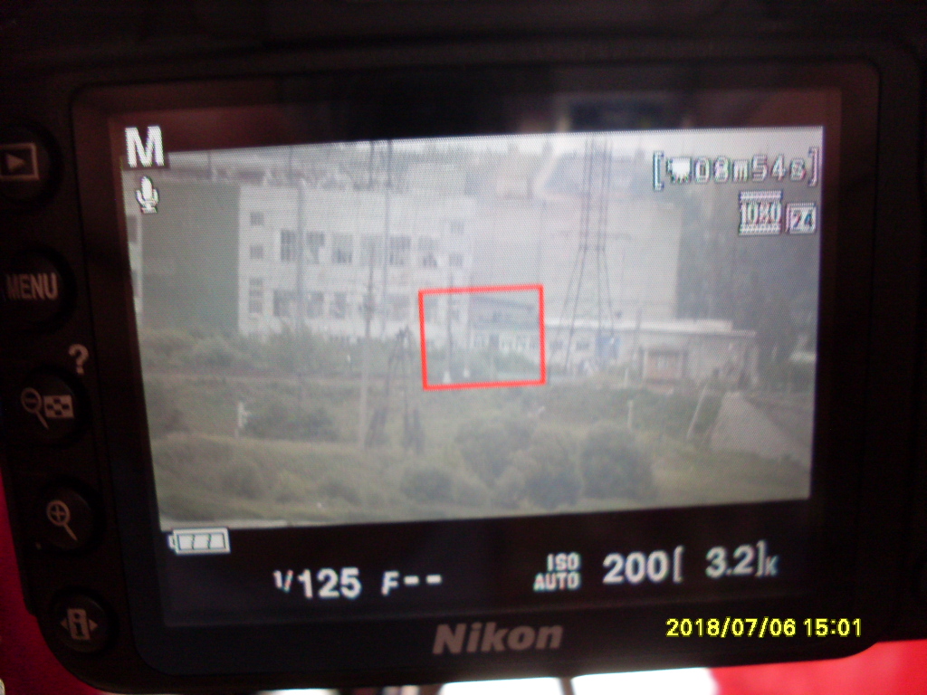

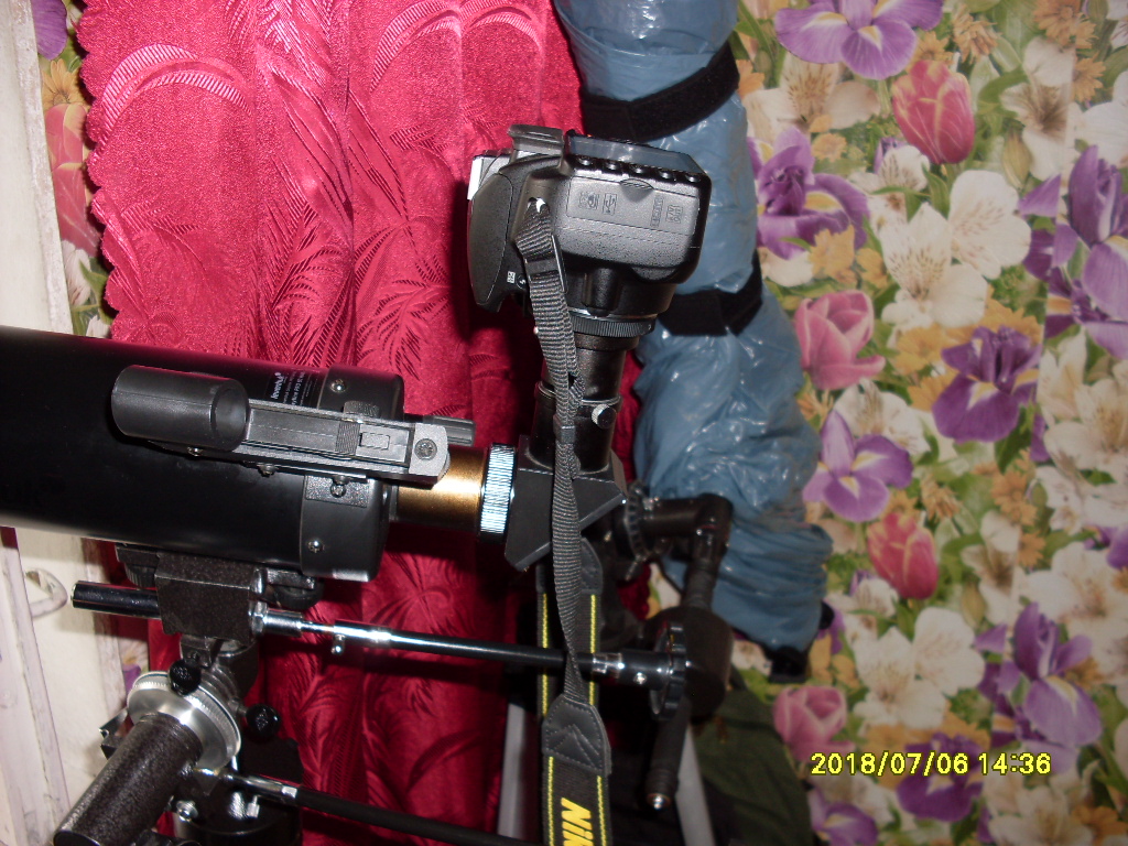

Вы правы-снял диагоналку, и всё супер Поговорим о МАК 80 25 Июль 2018 16:43 первое резкость навёл и фотик как надо стоит Поговорим о МАК 80 25 Июль 2018 16:43 второе Поговорим о МАК 80 25 Июль 2018 16:43 третье
