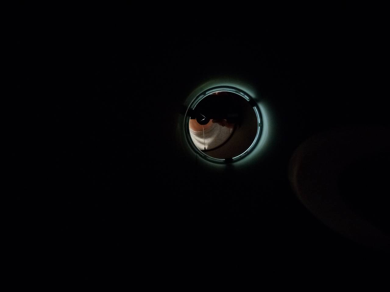

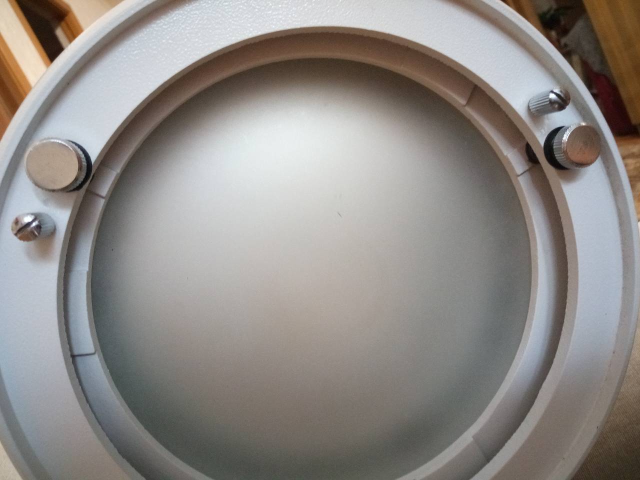

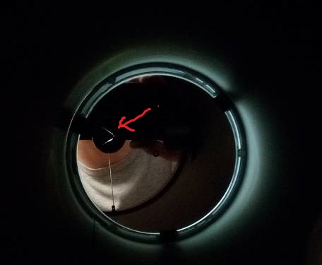

Всем привет.
Сегодня ночью съездил на наблюдение, по приезду обнаружил царапину на главном зеркале -( Перед выездам, юстировал телескоп и этой царапины точно не было...
Подскажите, напыление с какой стороны на зеркале?? Обратная сторона зеркала без царапин, не могу понять как я смог поцарапать -((( нечего не ронял и не лазил туда (( Вообще сильно ли влияет царапины на астрофото и визуал?? Царапина толщиной с волосок, в виде птички два см на два см.
Комментарий к файлу: Обратная сторона, царапин нету

Комментарий к файлу: царапина видна на чёрном фоне - на самом деле она тонкая, на фото как будто толстая

Сообщение  Заголовок сообщения: Re: Главное зеркало телескопа - царапина  |  Добавлено: 15.09.2018 19:08
Напыление на лицевой стороне зеркала (вогнутой).
В советские времена зеркало считалось соответствующим ГОСТу, если на нем были царапины общей длиной не превышающей двух диаметров зеркала.
То есть, такая царапина будет давать рассеяние света, которое заметить вряд ли удастся.
Цитата:
Проблема царапин настолько сложна, что даже в профессиональном производстве существуют допуски, позволяющие считать поверхность совершенной, если на ней есть некоторое число небольших царапин. ГОСТ предусматривает для астрономических объективов и зеркал класс чистоты VII. Это означает, что допускается некоторое число царапин шириной не более 0,1 мм, если их суммарная длина не превышает двух диаметров объектива,
Сообщение  Заголовок сообщения: Re: Главное зеркало телескопа - царапина  |  Добавлено: 15.09.2018 19:28
А если учесть , что царапина почти в центре зеркала , т.е. попадает в экранирование! Тогда на качество, не влияет никак Главное зеркало телескопа - царапина 15 Сентябрь 2018 19:28
Сообщение  Заголовок сообщения: Re: Главное зеркало телескопа - царапина  |  Добавлено: 15.09.2018 19:44
А если учесть , что царапина почти в центре зеркала , т.е. попадает в экранирование! Тогда на качество, не влияет никак Главное зеркало телескопа - царапина 15 Сентябрь 2018 19:44
не в центре. =)
Сообщение  Заголовок сообщения: Re: Главное зеркало телескопа - царапина  |  Добавлено: 15.09.2018 19:45
спасибо. А то я уже ..... Главное зеркало телескопа - царапина 15 Сентябрь 2018 19:45
