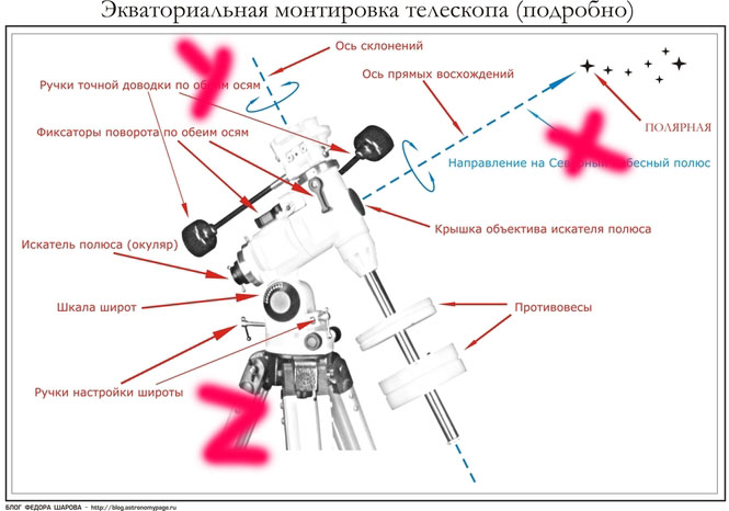

Всем привет. Нужно грамотное объяснение: Почему EQ монтировке (EQ3-2 и подобных) не нужно выставлять ноги под уровень, а нужно лишь идеально выставить поляку.
Я понимаю, но другу грамотно не могу объяснить =)
Говорю ему что можно хоть под углом в 90 градусов ноги поставить, но полярную ось в искателе полюса выставить правильно, всё равно вести будет хорошо. если можно с картинками =)) ХЕЛП!!!! EQ монтировка Полярная ось и уровень. 12 Март 2019 17:39
Уровень нужен лишь когда не видно полярной звезды, а полюс мира нужно примерно выставить.
Сообщение  Заголовок сообщения: Re: EQ монтировка Полярная ось и уровень.  |  Добавлено: 12.03.2019 19:51
Суть установки полярки состоит в том, что-бы ось RA была ПАРАЛЛЕЛЬНА оси вращения земли. А это можно сделать и при косой установке штатива. Но вот сам процесс установки полярки при криво стоящем штативе значительно усложняется. Это конечно если устанавливать дрейфом. А если через искатель полюса, то без разницы.
Сообщение  Заголовок сообщения: Re: EQ монтировка Полярная ось и уровень.  |  Добавлено: 12.03.2019 20:42
вот и я так сказал, не верит. Ноги монтировки ставит под уровень и хочет, что бы полярка была в идеале. Уверяет, что полярную ось он выставляет под уровень EQ монтировка Полярная ось и уровень. 12 Март 2019 20:42
Я ему даже картинку привел в пример. Если ось Х идеально выставлена, то Y автоматически правельно расположена (тут как китайцы монтировку сделали), а Z хоть верх ногами. Не верит. EQ монтировка Полярная ось и уровень. 12 Март 2019 20:42
Ладно, я ему на поле покажу =)

Вот можно показать эту картинку, и предложить перевернуть штатив ногами к верху не меняя ориентации оси RA.
