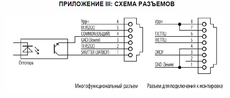

Доброго времени суток. Недавно стал обладателем монтировки HEQ5 Pro с системой SynScan. В руководстве написано, что с помощью пульта можно управлять затвором фотоаппарата. В приложении приведена распиновка разъема, где для управления затвором используется 2 контакта (и еще зачем то оптрон присобачен), я так полагаю что это выход по схеме "открытый коллектор". В моем NIKON для управления затвором используется 3 контакта (3-"Общий", 5-"фокус" и 6-"Затвор"), для съемки нужно замкнуть между собой все 3 контакта (просто 3 и 6 не катит). Так вот собственно вопрос, как правильно подключить фотоаппарат к SynSkan, чтоб ничего не угробить?
Это рассчитано на "народную" цифрозеркалку Кэнон Управление зеркалкой с пульта SynScan V4 12 Апрель 2019 20:00 первое
На Никон это похоже не работает Управление зеркалкой с пульта SynScan V4 12 Апрель 2019 20:00 второе
Оптопара стоит для гальванической развязки - чтобы ничего не угробить.

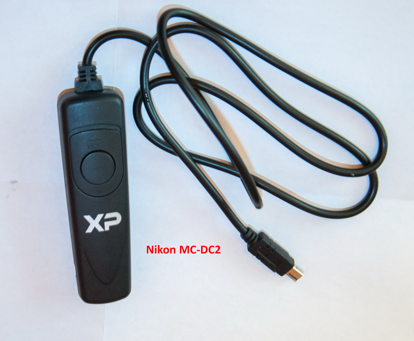

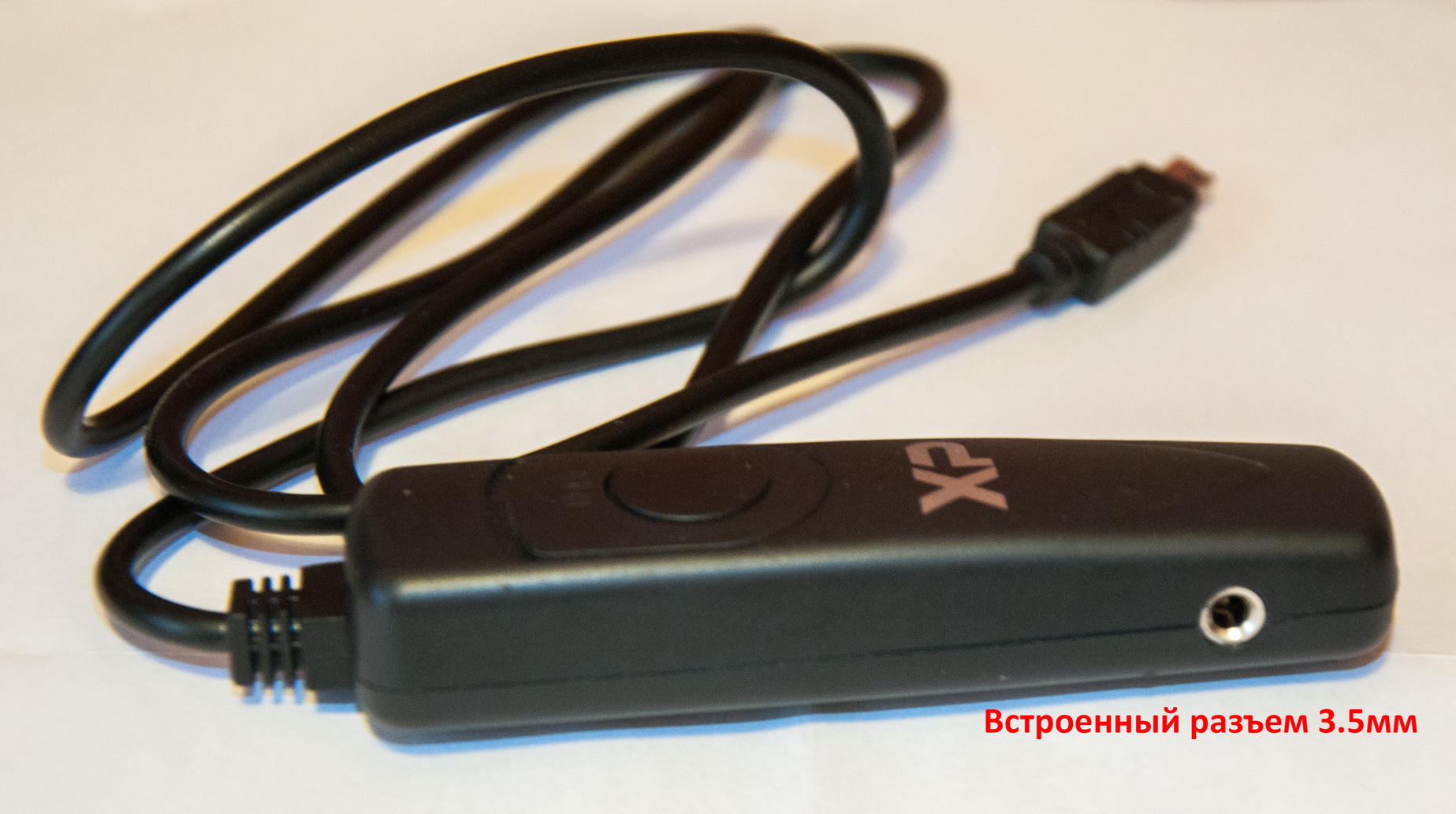

Ничего нет невозможного для пытливого ума !:)

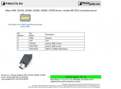

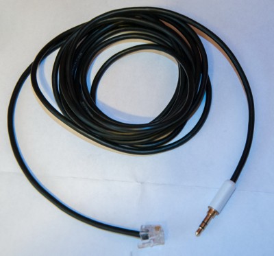

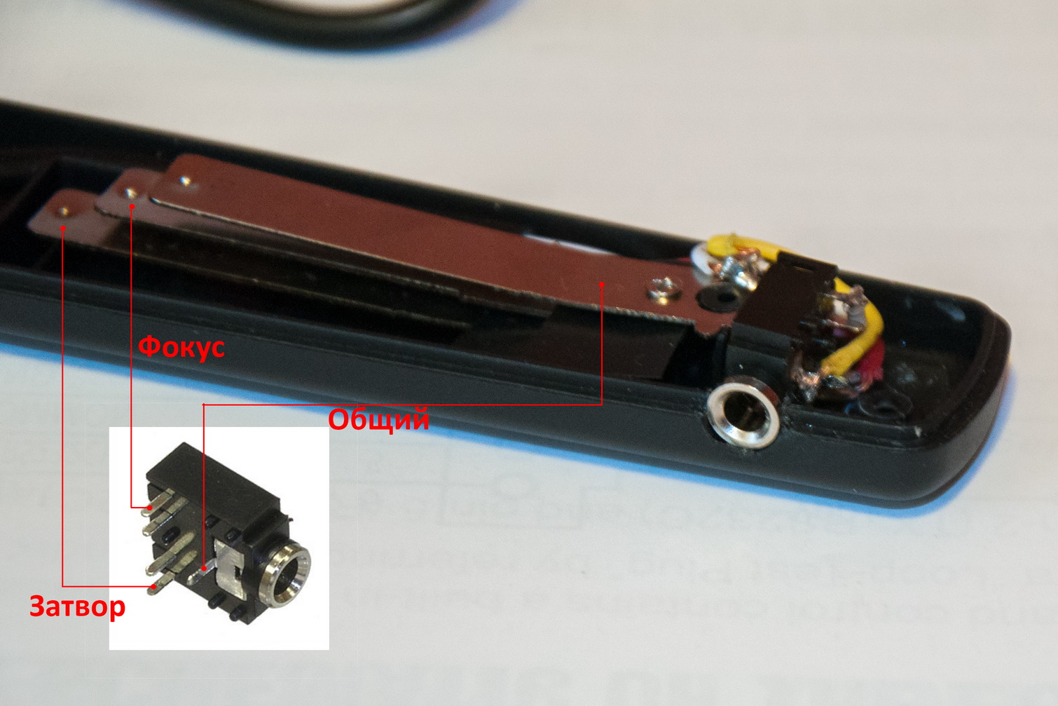

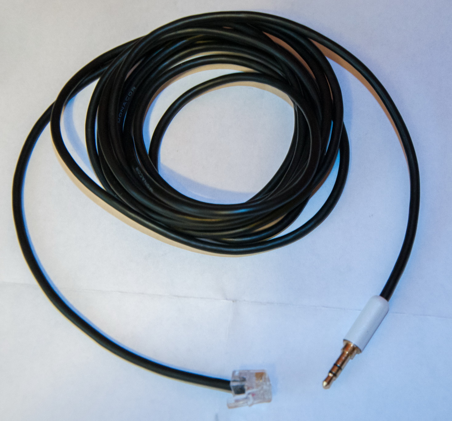

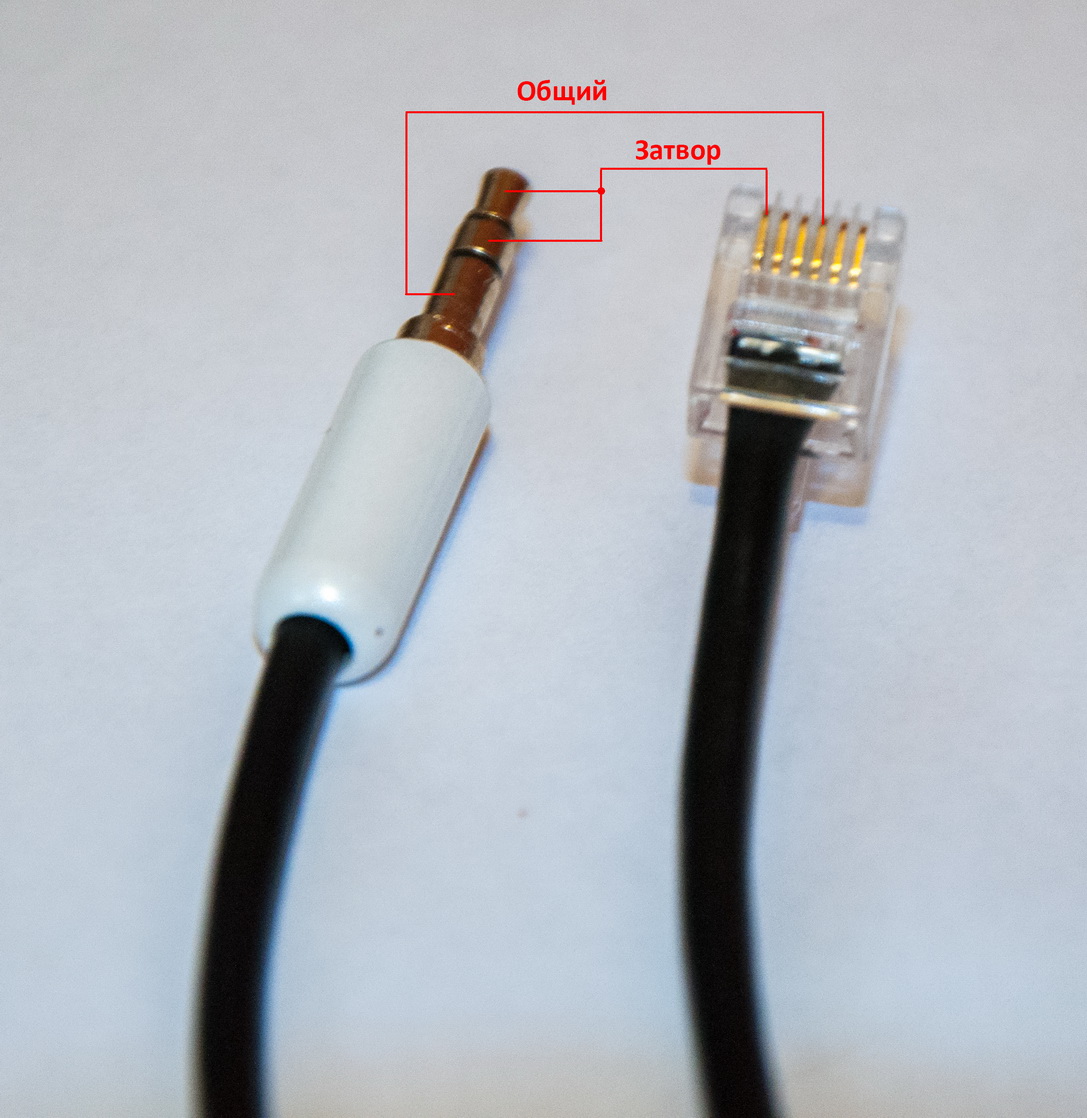

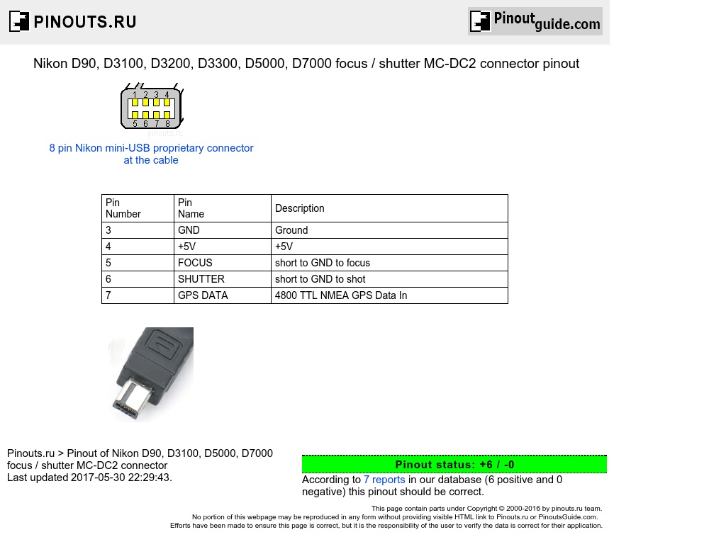

Сегодня попробовал небольшую переделку и все работает. Ниже фото переделки, может кому нибудь будет полезно, подойдет для камер Nikon D90 D5000 D5100 D3100. К сожалению, отдельного разъема для камер Nikon в продаже нет, поэтому пришлось использовать пульт (сам пульт при этом работоспособность не теряет).
