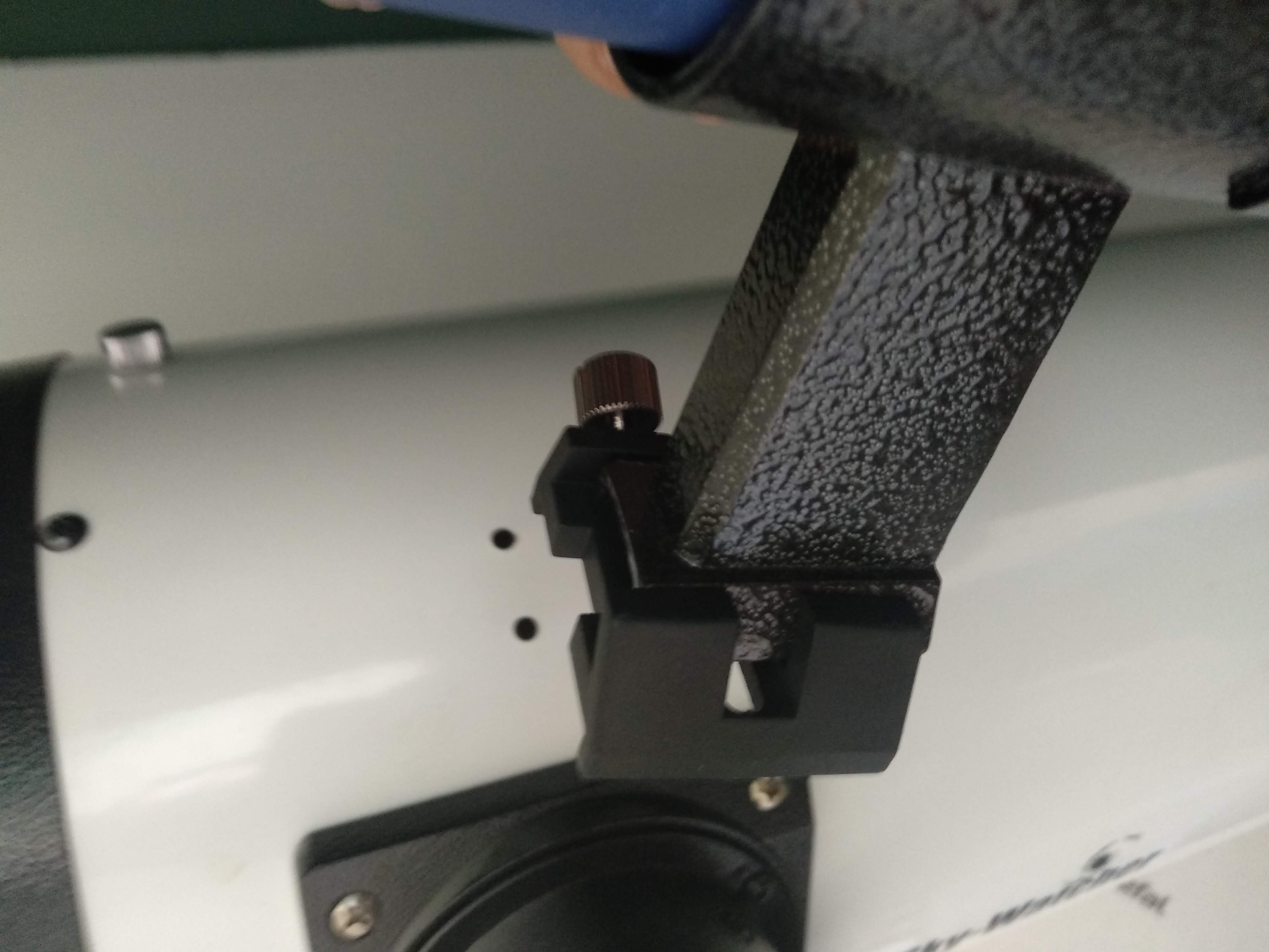

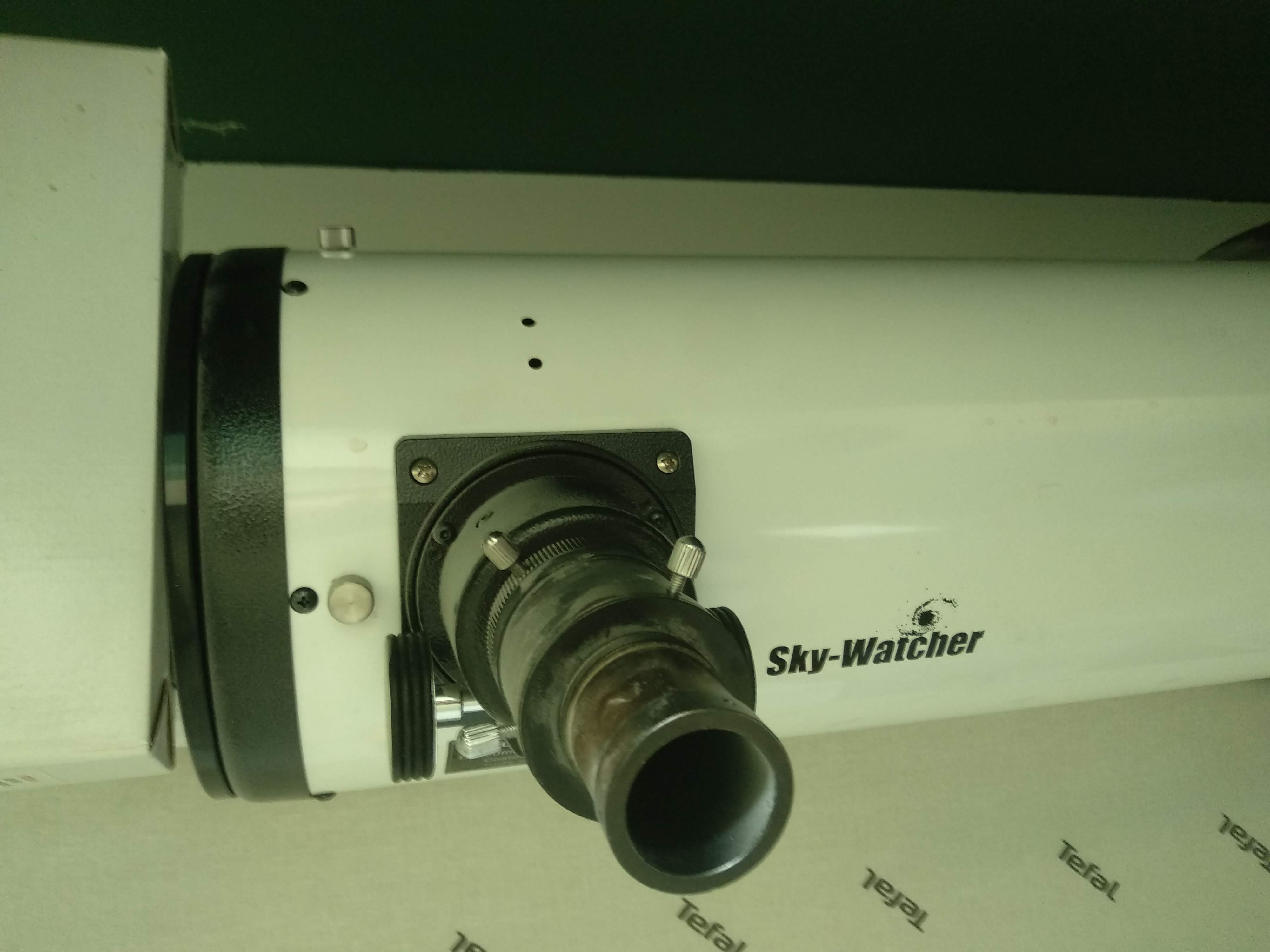

Реанімую телескоп після того, як його трохи обікрали. Залишилось два болти, тільки я не знаю як вони виглядають. Можете, будь ласка, в кого є схожа модель для прикладу сфотографувати та/чи вказати розміри, бо не знаю з чим до токаря йти. (подробиці на фото)
Ось дві дірочки - там не вистачає болтів
Комментарий к файлу: Ось дві дірочки - там не вистачає болтів

Власне туди кріпится видошукач
Комментарий к файлу: Власне туди кріпится видошукач

Не треба токаря Sky-Watcher DOB8 підкажіть з деталлю 29 Июль 2019 16:43
Возьмите любые винтики М4 подходящей длины и такие же гаечки и прикрутите площадку искателя. Фото на этой страничке Вам в помощь https://astroscope.com.ua/gnezdo_dlya_i ... a/3201.htm

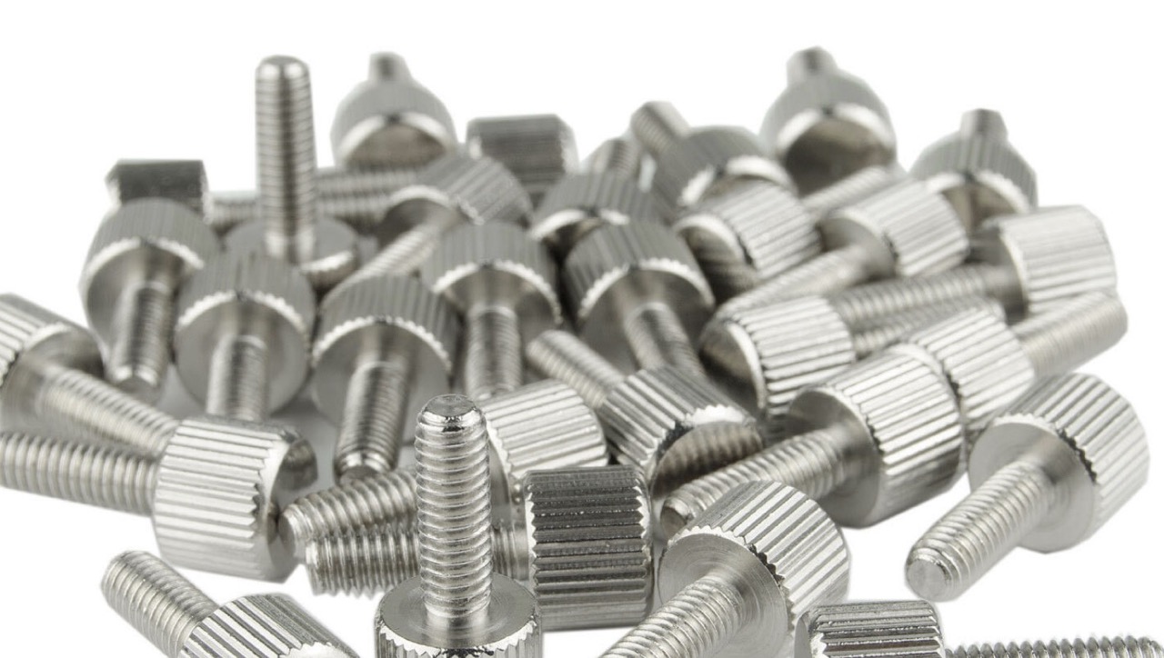

з такими було складно, ніде не знайшов, токар зробив
Sky-Watcher DOB8 підкажіть з деталлю 29 Июль 2019 16:57
потім знайшов англомовну назву їм - toolless thumb screw
Сообщение  Заголовок сообщения: Re: Sky-Watcher DOB8 підкажіть з деталлю  |  Добавлено: 29.07.2019 19:36
Вам надо что-то такое
http://metalvis.ua/catalog/c-countersun ... cb-ph.html
и
http://metalvis.ua/catalog/c-hexagon-nu ... -6-cb.html
