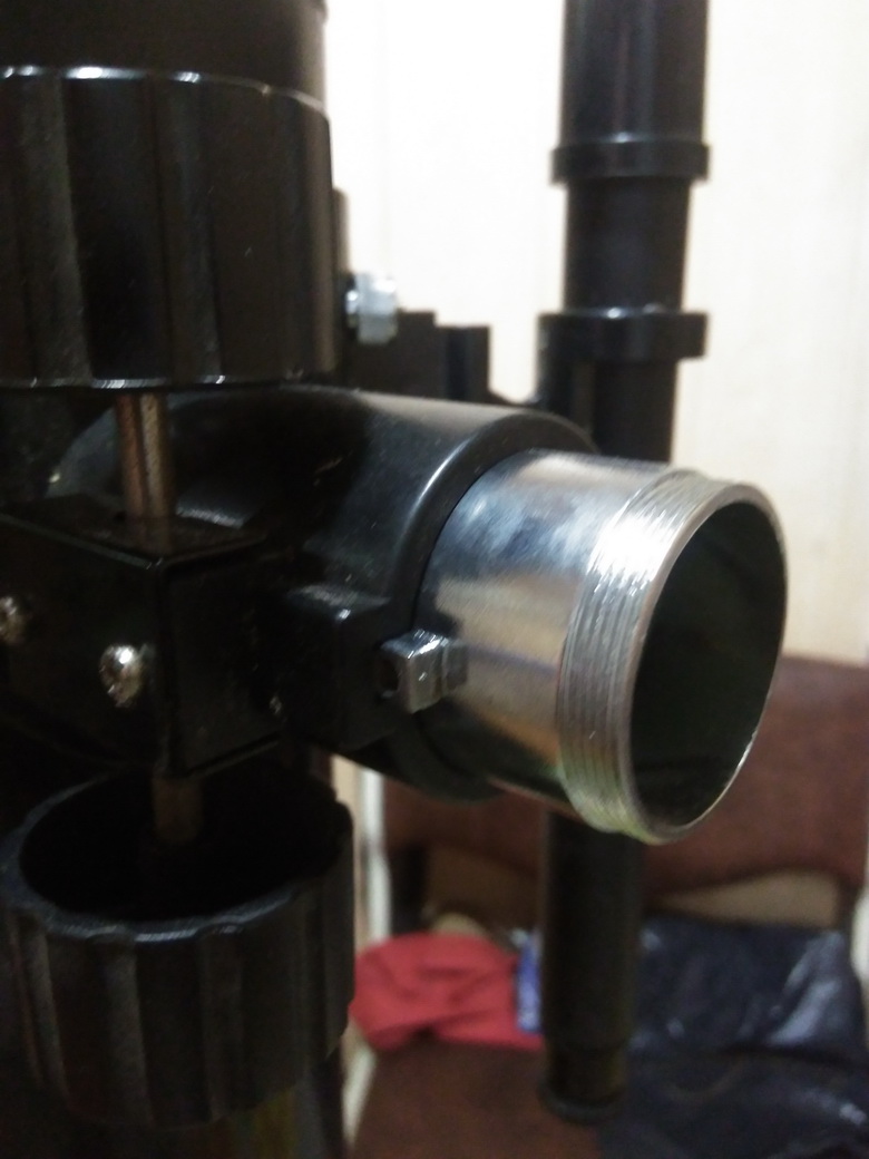

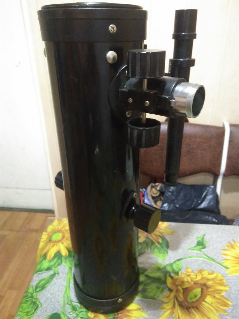

Вчера знакомый, за ненадобностью, выбрасывал вот такое чудо оптической продукции. Я пожалел "малыша" и забрал себе. Телескоп без опознавательных знаков. По замерам, диаметр главного зеркала 76мм, фокус 350-400мм.
Единственный нюанс фокусер заканчивается резьбой (диаметр резьбы ~34мм), ни один из стандартных адаптеров и переходников которые у меня есть, не подходят. Если ко знает, что нужно сделать чтобы можно было пользоваться окулярами 1.25", подскажите пожалуйста?

Наверное самым простым решением будет замена фокусера.
Там должна быть пластиковое кольцо с ответной резьбойс одной стороны и втулкой для окуляров с другой стороны.
Не думаю, что стоит вкладываться в такого малыша, разве что замена фокусеру уже есть. Думаю решением будет - поиск подходящей по диаметру трубочки-прокладки или заказ у токаря по дешевке.
Сообщение  Заголовок сообщения: Re: Нужна помощь с фокусером.  |  Добавлено: 31.08.2019 21:33
Самый простой и дешёвый способ , на окуляры что есть у вас, накрутить уплотнительные кольца из полосок ватмана (картона) и будет вам счастье Нужна помощь с фокусером. 31 Август 2019 21:33
