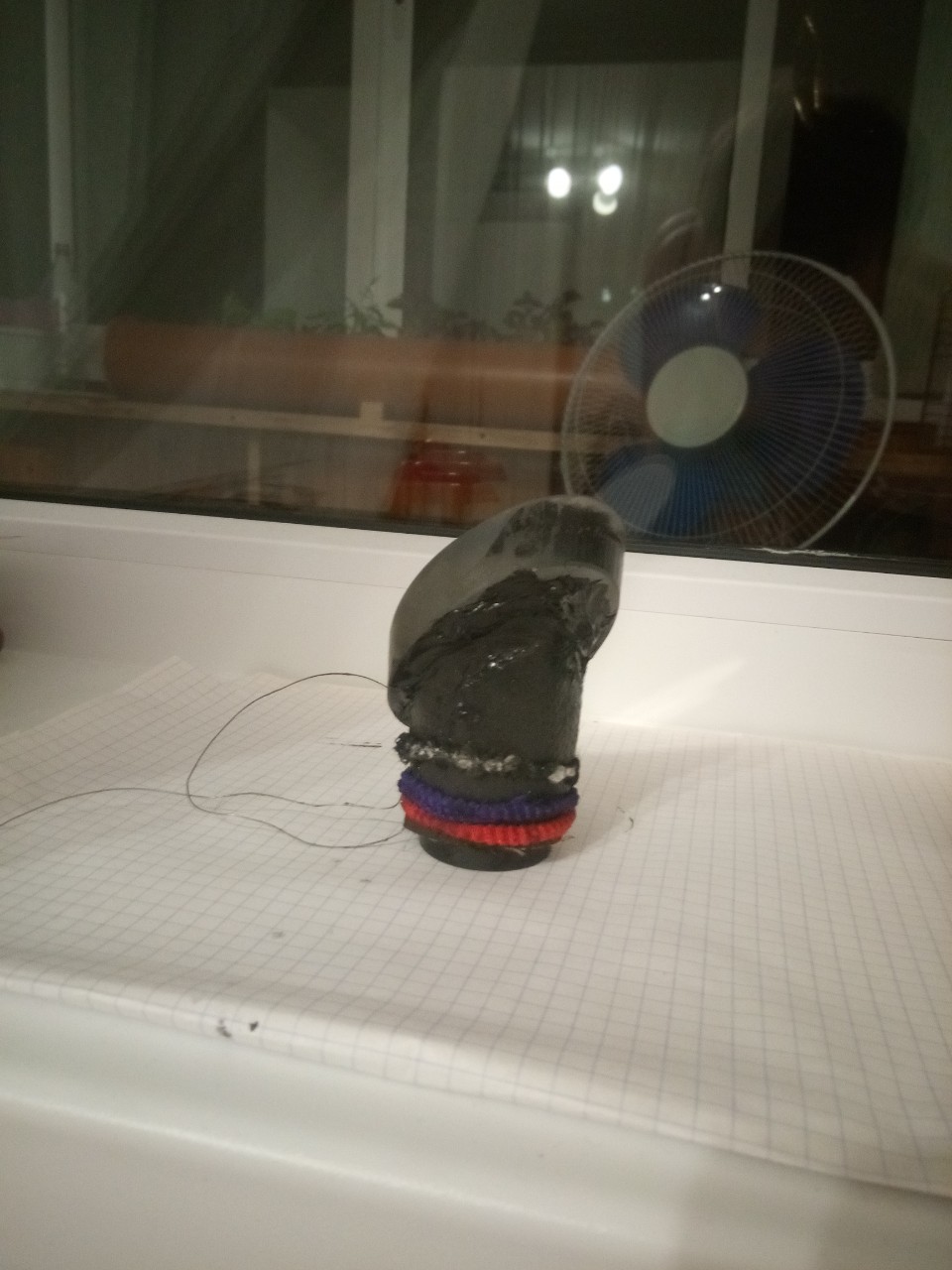

Сделал) работает дома хорошо-) осталось контроллер сделать и в поле.
Поздравляю! Подогрев диагонального зеркала 11 Октябрь 2019 10:01 первое Подогрев диагонального зеркала 11 Октябрь 2019 10:01 второе
Фото давайте.
Сообщение  Заголовок сообщения: Re: Подогрев диагонального зеркала  |  Добавлено: 11.10.2019 10:19
Согласен глянуть интересно, что вышло Подогрев диагонального зеркала 11 Октябрь 2019 10:19

как то так. вид не супер, но работает. Если интересно как делал: ткань (стекловолокно тонкое), пропитал термогерметиком, получилась тонкая резина которая не рвётся. Пришил нихромовую нить и покрыл точно такой хе резиновой негорящей тканью, всё это приклеил к стакану, также часть нихромовой нити наклеил на низ зеркала, что бы непосредственно зеркало тоже грелось, а не через стакан. всё это ещё раз залил герметиком, что бы тепло наружу меньше выходило. На 2 вольтах ~300 мА, при -17 подогревает на 3-4 градуса и держит не повышаясь.
резинки это для того что бы не раскрутилось покуда не высохнет. потом снял =) Ещё туда датчик температуры засунул, что бы знать греется или нет =) как то так.
Позже может замучу контроллер на Ардуине. в зависимости от температуры, будет держать подогрев 3-5 градусов выше. Но это после беcпроводного управления монтировкой на Wi-Fi
Друг сейчас собрал подогрев, в зависимости от температуры и влажности, а я по проще возможно буду делать =)
Подогрев диагонального зеркала 13 Октябрь 2019 22:33

Сообщение  Заголовок сообщения: Re: Подогрев диагонального зеркала  |  Добавлено: 13.10.2019 23:55
как то так. вид не супер, но работает... также часть нихромовой нити наклеил на низ зеркала, что бы непосредственно зеркало тоже грелось, а не через стакан....
Прямой контакт метал (нихром) к стеклу (зеркалу) - разный коэффициент расширения, может лопнуть Подогрев диагонального зеркала 13 Октябрь 2019 23:55
