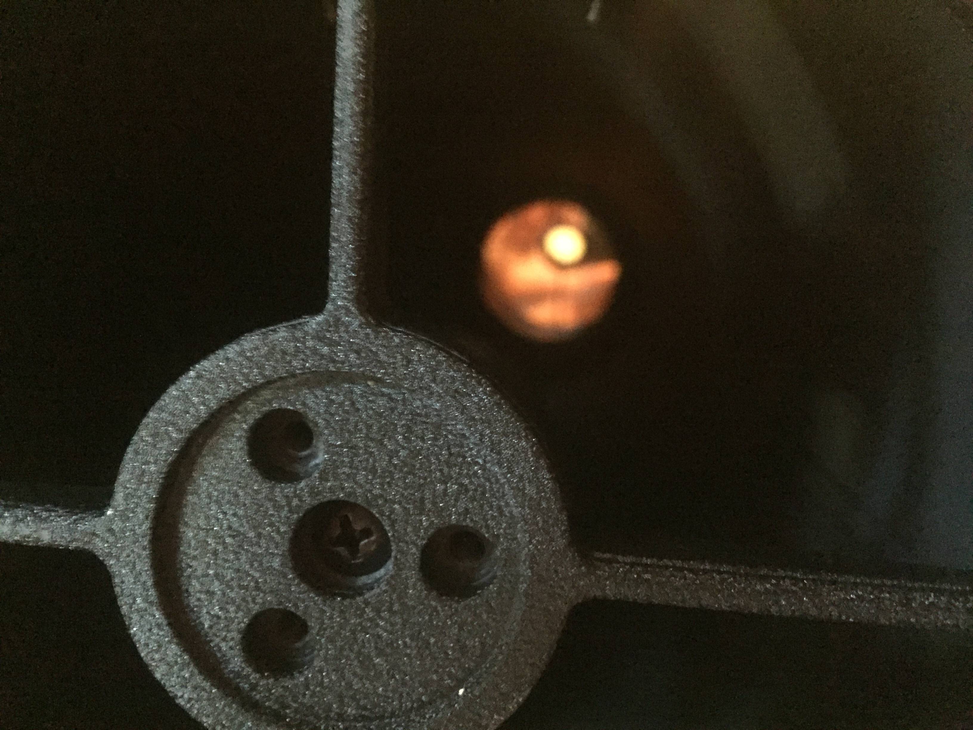

Помогите в юстировке вторичного зеркала телескопа рефлектора sky watcher 1309 eq2.
Проблема в том, что стопорный винт закипел намертво, даже если приложить большое усилие, винт не вертиться. Может он не юстируется вообще? Боюсь навредить телескопу, не знаю что делать. Уже WD-шкой брызнул, результата ноль. Не знаю, но скорее всего юстировочные винты тоже не вертятся. Как тогда настроить телескоп?
Может кто-то с таким сталкивался?
Фото вот:

В любом случае винты надо срывать. Как? Сложно сказать. Но хотя бы юстировочные.надо.

Поискал в интернете и нашел несколько способов как открутить болт, но к сожалению 90% из них не подходят либо потому, что просто разломают конструкцию, либо из-за труднодоступности болта просто отпадают. Среди способов, что можно применять, попробую 2:
1. Использование дрели как источника усилия, хотя можно "слизать" головку.
2. Тепловой: нагрев и резкое охлаждение, правда не знаю, какие будут последствия для конструкции крепления.
Если у кого-нибудь есть лучшие идеи - очень хочется их узнать.

Сообщение  Заголовок сообщения: Re: Помощь в юстировке вторичного зеркала рефлектора, пробле  |  Добавлено: 13.12.2019 22:24
Ответ есть в отзывах на эту модель:
https://astroscope.com.ua/teleskop_sky- ... eq2/60.htm
"Вы просто не разобрались в конструкции юстировочного механизма диагонального (вторичного) зеркала.
Три юстировочных винта утоплены в высверленных на заводе отверстиях. Они не имеют наружной головки, а рассчитаны на внутренний шестигранный ключ. Стопорный винт можно легко открутить после небольшого ослабления юстировочных винтов."
Спасибо большое за ответ. В жизни не подумал бы, что юстировочные винты могут стопорить стопорный винт. Каламбур какой-то. Должно же быть наоборот. Думал идти спать, но иду пробовать крутить Помощь в юстировке вторичного зеркала рефлектора, проблема. 13 Декабрь 2019 22:42
Спасибо большое за ответ. В жизни не подумал бы, что юстировочные винты могут стопорить стопорный винт. Каламбур какой-то. Должно же быть наоборот. Думал идти спать, но иду пробовать крутить Помощь в юстировке вторичного зеркала рефлектора, проблема. 13 Декабрь 2019 22:55
Ура, спасибо большое, получилось!
Действительно, один из юстировочных винтов был достаточно плотно зажат, он и не давал откручиватся стопорному винту. После его ослабления стопорный винт вообще легко крутится. Никогда бы сам не догадался. И в инструкции ничего про это нет, и в руководствах по юстировке тоже. Надо бы эту особенность выделить жирными буквами везде, где можно. Вот так люди и ломают телескопы.
Спасибо модератору огромное, вопрос закрыт.
