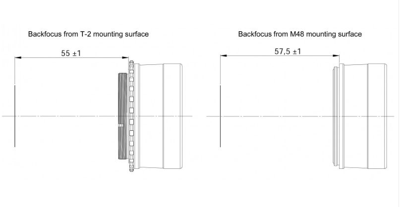

Будет. Разница в рабочем отрезке компенсируется высотой Т-колец и гайкой М48/М42.
Смотри здесь https://astroscope.com.ua/korrektor_kom ... /17729.htm
Оптимальный рабочий отрезок для резьбы T2 : 55 мм (+/-1 мм)
Оптимальный рабочий отрезок для резьбы М48 : 58 мм (+/-1 мм)

Изначально этот корректор рассчитан на кольцо именно М48!
А кольцо М42 с доп.переходниками - промежуточное решение Canon - baader кома-корректор марк 3 - M42 и M48 14 Ноябрь 2020 14:36
П.С.Мое кольцо М48 тоже толщиной 11мм.
Сообщение  Заголовок сообщения: Re: Canon - baader кома-корректор марк 3 - M42 и M48  |  Добавлено: 14.11.2020 14:48
Просто указанный рабочий отрезок считается не от линзы корректора!!!
А от поверхности металлического фланца/гайки
Canon - baader кома-корректор марк 3 - M42 и M48 14 Ноябрь 2020 14:48

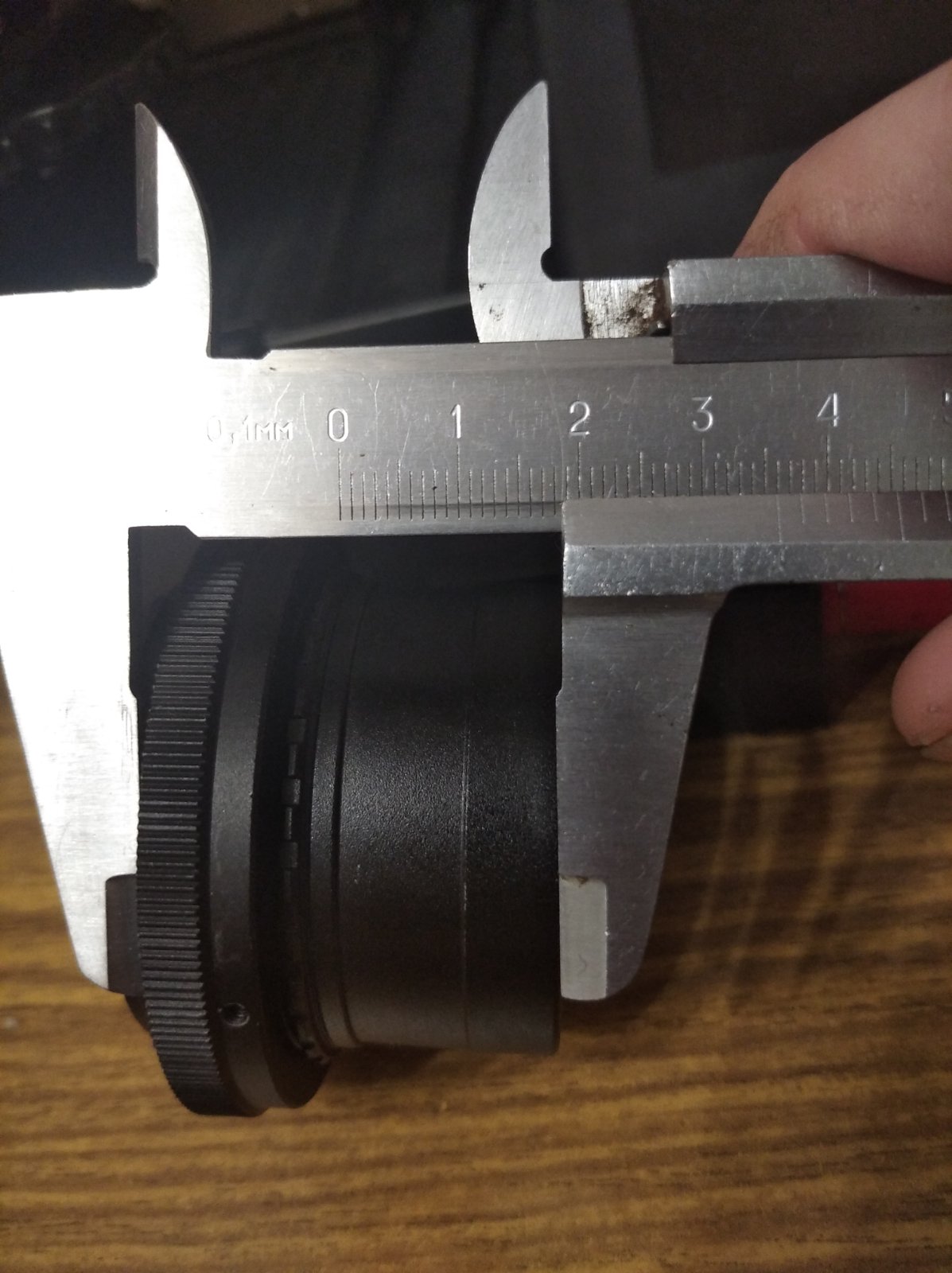

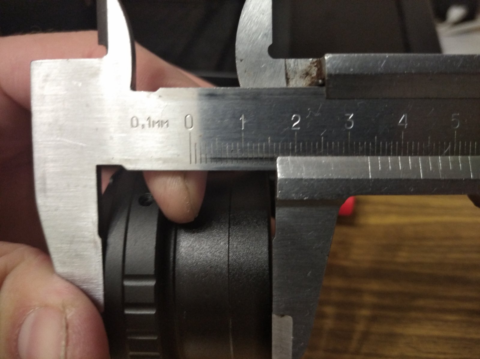

Сообщение  Заголовок сообщения: Re: Canon - baader кома-корректор марк 3 - M42 и M48  |  Добавлено: 14.11.2020 18:16
Ну вот как у меня.
Комментарий к файлу: M42
Canon - baader кома-корректор марк 3 - M42 и M48 14 Ноябрь 2020 18:16 первое
Комментарий к файлу: M48
Canon - baader кома-корректор марк 3 - M42 и M48 14 Ноябрь 2020 18:16 второе
