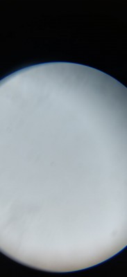

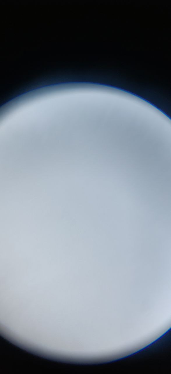

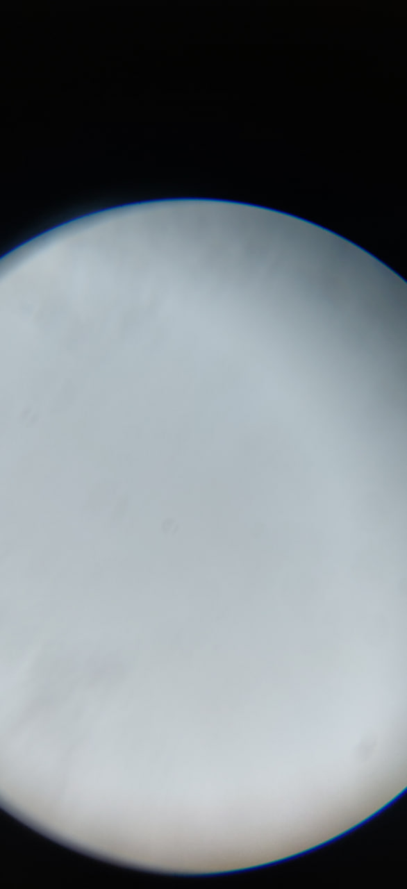

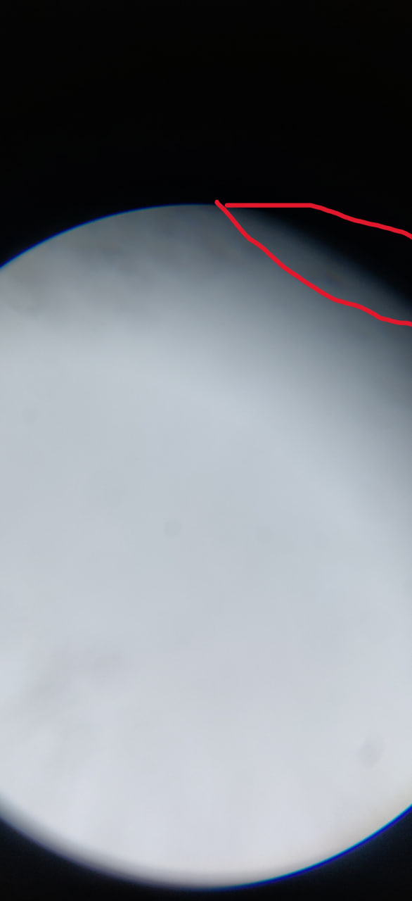

Після юстування помітив, що при наведенні телескопа вдень на джерело світла (напр.на небо) без кришки на об'єктиві в окуляр видно чисте світле поле, а от при надягнутій кришці зі знятим з отвора ковпачком в окулярі з'являється тінь (на фото виділено червоним).
Ця тінь є, коли отвір знаходиться прямо під видошукачем, але при прокручуванні кришки і зміщенні його приблизно на 10-11 годину тінь зникає.
При прокручуванні окуляра тінь не змінює положення.
Чи була ця тінь до юстування - не можу сказати, але не помічав.
Можливо, хтось може підказати, в чому причина і як її виправити? Чи може вона бути пов'язана з неправильним юстуванням?
Бо робив вперше і переживаю, що щось зробив невірно.
Шукав подібні питання на форумах, але не знайшов.
Комментарий к файлу: Немає тіні (кришка знята).

Комментарий к файлу: Немає тіні (кришка на об'єктиві, ковпачок знятий, отвір на 10-11 годин).

Комментарий к файлу: Є тінь (кришка на об'єктиві, ковпачок знятий, отвір знаходиться під видошукачем).
А вообще это нормальное явление при наблюдении в телескоп ДНЕМ Питання щодо тіні в окулярі 03 Июнь 2023 18:52
Это называется - блекаут, по английски "blackout"
В этом ваша основная ошибка - все астрономические наблюдения надо делать с открытой крышкой Питання щодо тіні в окулярі 03 Июнь 2023 19:49

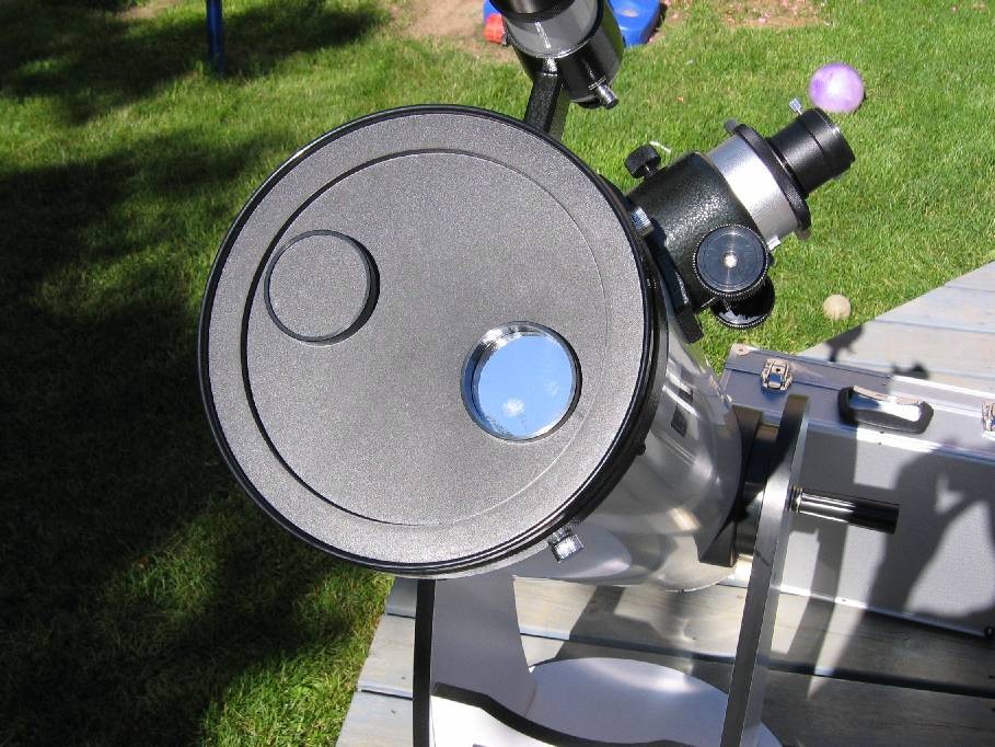

Щодо кришки тоді можливо дурне питання - а нащо там отвір з ковпачком, якщо для спостережень треба завжди знімати кришку?
Сообщение  Заголовок сообщения: Re: Питання щодо тіні в окулярі  |  Добавлено: 03.06.2023 20:45

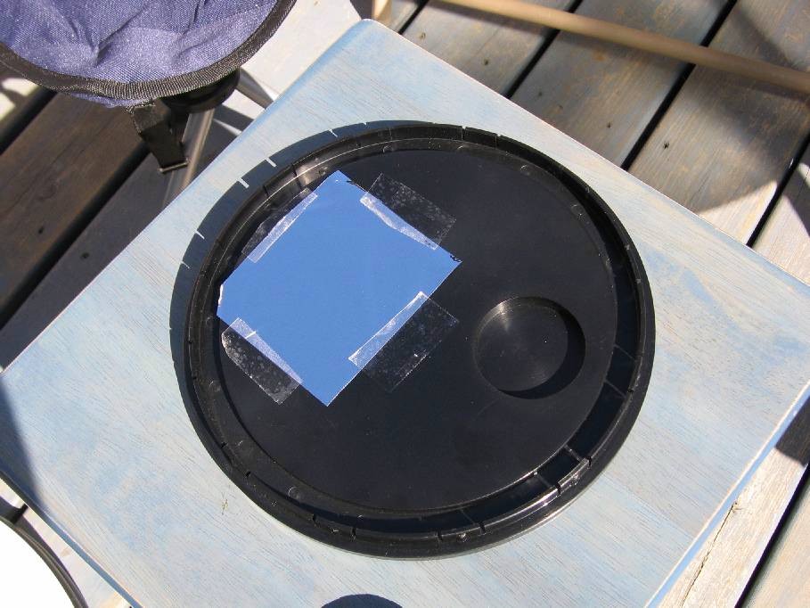

Это заготовка для самостоятельного изготовления солнечного фильтра, подробнее https://astroscope.com.ua/uk/nablyudeni ... /29308.htm
