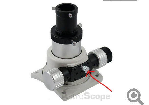

Здравствуйте , всё таки купил фокусер крейфорда , только проблема не-было в комплекте такого винта(на скрине) , я так понимаю это стопорный винт , когда сфокусировался и закручиваешь его ( или я неправильно понял) Можно ли его где-то купить?

1.Требуйте этот винт у продавца! Фокусер Крейфорда 02 Июль 2023 21:42
2.Сходите в магазин метизов (фокусер с собой возьмите) и купите подходящий винт.
Сообщение  Заголовок сообщения: Re: Фокусер Крейфорда  |  Добавлено: 02.07.2023 21:47
Только учтите, что этот винт особенный.
У него на конце пластиковая вставка, чтобы корпус фокусера не зарапался.
На АЛИ такой найдете, в магазинах метизов найдете похожий, но без пластикового наконечника.

спасибо, поищу. Я же правильно понял для чего он нужен?

Да, это винт фиксации положения фокусировки.

Доброго дня! Питання - чи є можливість регулювання зусилля на фокусері телескопа SW dob 8 під важчі окуляри? Там під стопорним гвинтом є якийсь отвір, можливо для цього, проте краще спитаю)) Дякую!

Да, в фокусере есть прижимной винт, регулирующий свободу хода окулярной трубки.
