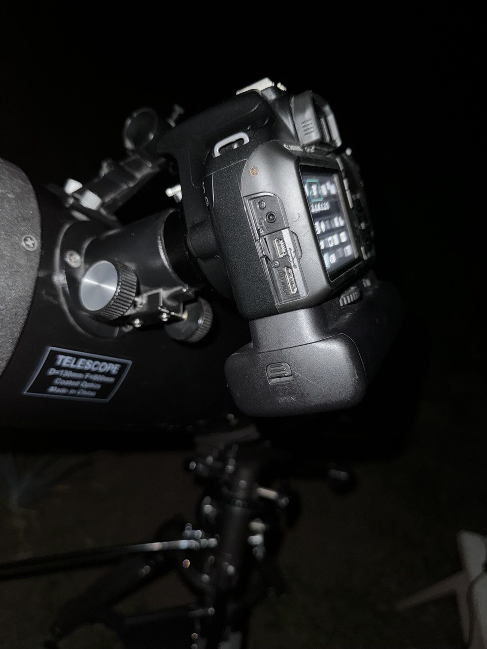

Что делать если не хватает фокуса. Я вставил фотоаппарат canon 1100d и не было фокуса я покрутил фокусер и вкрутил его в середину на маскимум и тогда было ближе всего к фокусу но все равно мыло конкретное. Подскажите что делать, знаю что линзу барлоу ставят и я попробовал фокус был но по середине было пятно мутное скорее всего и за того что плохая ЛБ заказал уже новую, ещё знаю что в таких случаях что то пилят. Подскажите что делать.

Об установке фотоаппарата на таких телескопах смотрите здесь https://www.youtube.com/watch?v=XHNFEHcnmOk
Да, есть такой вариант.
Укоротить (отпилять) трубу. Поднять главное зеркало ближе к фокусеру. При этом желательно заменить и вторичное (диагональное) зеркало на большее. И еще желательно заменить пластиковый фокусер на металлический, двух-дюймовый.
В общем, если желание есть - дерзайте.
Ждем отчетов о переделке.
