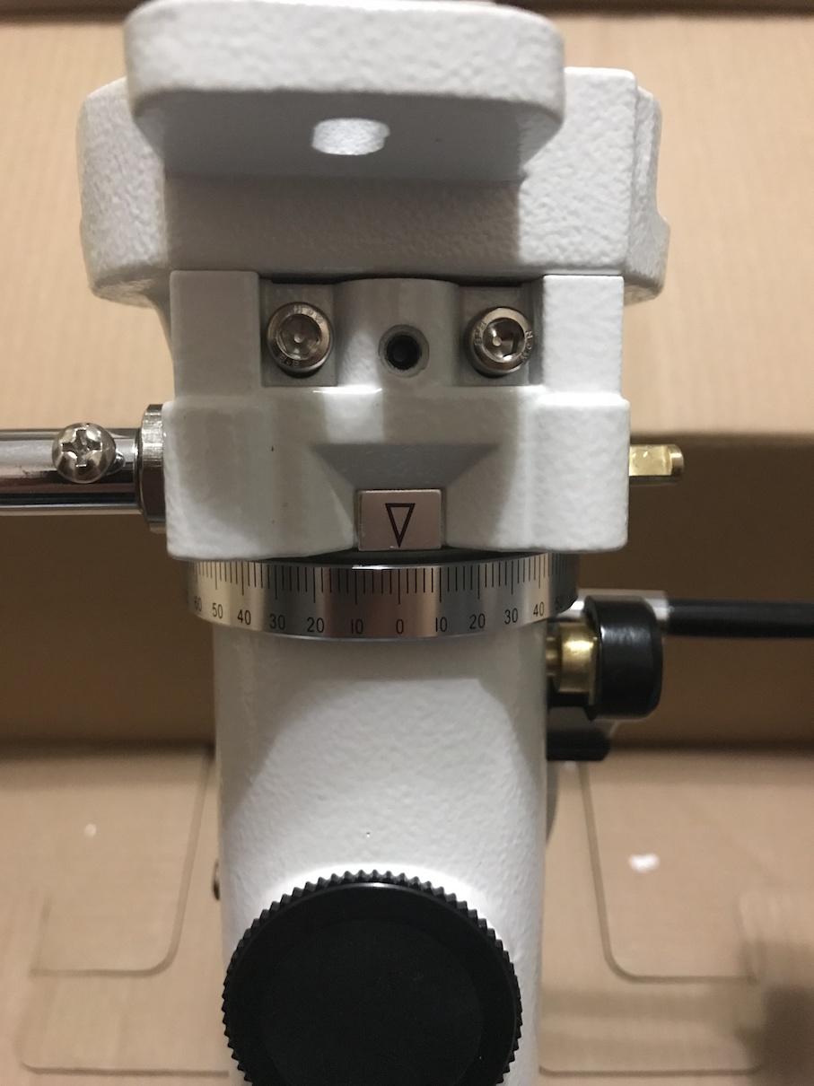

Эта белая метка внизу ...... Монтировка Sky-Watcher EQ3-2 и аналоги 27 Ноябрь 2017 20:16 первое
На сколько я помню, нужна, что бы в ручную выставить положение полярскопа для фото Монтировка Sky-Watcher EQ3-2 и аналоги 27 Ноябрь 2017 20:16 второе
Другими словами сегодня на практике не применяется, слишком муторно.

попробовал снова, удалось выставить отметку 0 на уровне стрелки, спасибо.
Мне еще интересно, а в чем задумка, что кольцо (координатный лимб) болтается/люфтит? Справа от шильдика "R. A." есть винт (регулировочный винт), который фиксирует или отпускает это кольцо. При затянутом винте, люфт кольца минимален, около миллиметра. При этом, кольцо на смазке и как я понимаю, в его люфте есть какой-то смысл, какой? Хотя на изображение инструкции координатный лимб плотно прижат шкалой дат.
Что касается координатной шкале на оси схождения, я удивился, когда заметил с обратной стороны еще одну стрелку, которая указывает на отметку 0 (ниже фото) и при этом с обратной стороны стрелка указывает на отметку 8. В этот момент я задумался о том, а как же должно быть на самом деле? Монтировка Sky-Watcher EQ3-2 и аналоги 27 Ноябрь 2017 23:16

На самом деле выставляете шкалу по той отметки где вам удобней Монтировка Sky-Watcher EQ3-2 и аналоги 28 Ноябрь 2017 00:49
В зависимости от положения трубы и полушария где наблюдаете.

На самом деле выставляете шкалу по той отметки где вам удобней Монтировка Sky-Watcher EQ3-2 и аналоги 28 Ноябрь 2017 09:24 первое
Монтировка Sky-Watcher EQ3-2 и аналоги 28 Ноябрь 2017 09:24 второе
