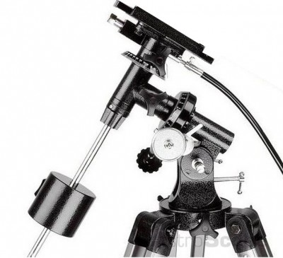

Монтировка Sky-Watcher EQ2 - широко распространенная экваториальная монтировка начального уровня для визуальных наблюдений, способная нести рефракторы и катадиоптрики до 100 мм в диаметре, рефлекторы до 130 мм в диаметре. Дооснащение электроприводом существенно улучшит визуальные наблюдения и позволить получить Ваши первые астрофотографии. Выпускается также аналоги этой модели под другими брендами.
После установки на монтировку часового привода, ее можно использовать для начальной астрономической фотографиии, как планетной (на трубах телескопов до 130 мм в диаметре), так и Дипскай объектов (на небольших фокусных расстояниях).

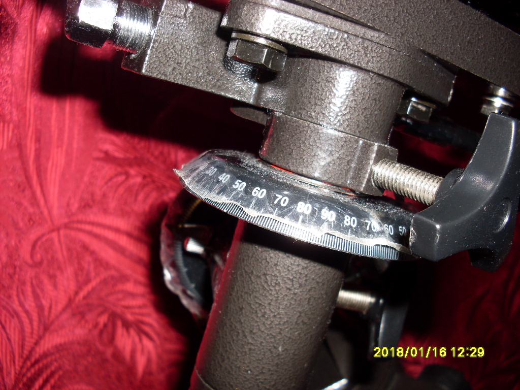

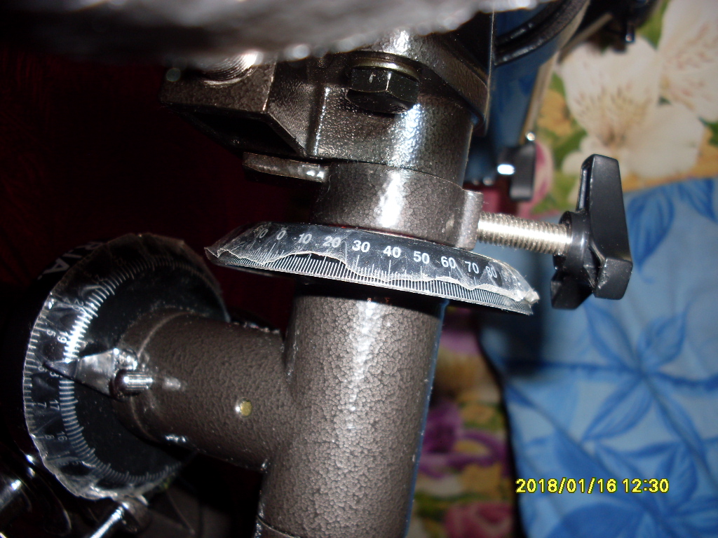

Шкала держится на трении. Над стрелкой есть винтик, он регулирует усилие прижима. Вращая винтик найдите положение, в котором шкала перестанет вращаться.

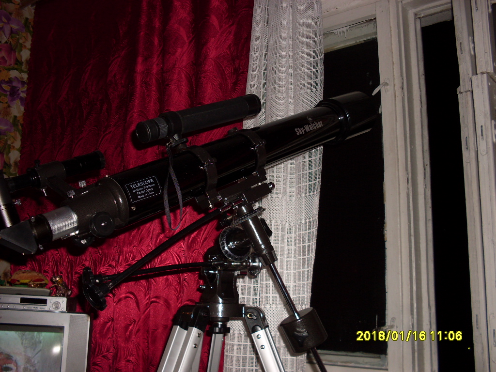

Можно вопросик относительно еку2 Монтировка Sky-Watcher EQ2 и аналоги 22 Январь 2018 17:24 первое ,ведение трубы по горизонтали на этой монти происходит прерывисто(не плавно-скачками),это норма для еку2 или брак конкретной монтировки Монтировка Sky-Watcher EQ2 и аналоги 22 Январь 2018 17:24 второе
Сообщение  Заголовок сообщения: Re: Монтировка Sky-Watcher EQ2 и аналоги  |  Добавлено: 22.01.2018 17:45
димьян лэбн
Давайте определимся у EQ монтировки не существует горизонтальной оси !
RA - часовая ось (по ней труба движется за объектами)
DEC - ось склонений (Обе оси под углом )
Ведение по RA часовой оси более мене плавное всегда, тем более в отпущенном состоянии.
Если есть рывки и дергания может быть несколько причин:
1. где то пережата или неверно собрана червячная пара,
2. Износ шестерни, червячной пары, механизма где привинчен трос.
Разобрать устранить и снова собрать.
И для совсем плавной работы можно поставить подшипники на оси (как у Алексея) вообще будет хорошо.

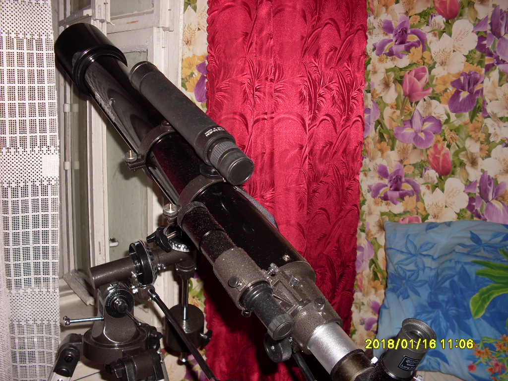

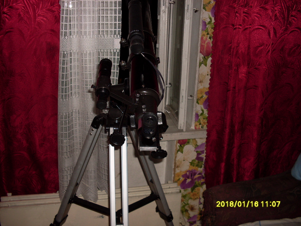

Монтировка еку2 новая как и скоп 909-й,RIA часовая ведётся плавно,есть рывки при ведении по горизонту. Монтировка Sky-Watcher EQ2 и аналоги 22 Январь 2018 18:30
Монтировка Sky-Watcher EQ2 и аналоги 22 Январь 2018 18:30 первое
Монтировка Sky-Watcher EQ2 и аналоги 22 Январь 2018 18:30 второе

Надо заметить что металл монтировки весьма мягок Монтировка Sky-Watcher EQ2 и аналоги 22 Январь 2018 18:37 первое ,ось противовеса несмотря на то что хромирована,при недолгом использовании уже вся исцарапана Монтировка Sky-Watcher EQ2 и аналоги 22 Январь 2018 18:37 второе ,да и саму монти очень аккуратно двигаешь-не дай бог тронешь не ловко-развалится. Монтировка Sky-Watcher EQ2 и аналоги 22 Январь 2018 18:37 третье (такое ощущение) Монтировка Sky-Watcher EQ2 и аналоги 22 Январь 2018 18:37 четвертоерезьбы сорвать боишься Монтировка Sky-Watcher EQ2 и аналоги 22 Январь 2018 18:37 пятое тормоза толком не держат-вообщем ужас Монтировка Sky-Watcher EQ2 и аналоги 22 Январь 2018 18:37 шестое

я может сейчас вас буду учить, не обижайтесь.
наша монтировка экваториальная, т.е. ось восхождения , на которую я поставил подшипники, должна быть направлена на полюс мира( приблизительно на полярную звезду) , я так понял вы её называете часовой, а то что вы называете по горизонту, так это ось склонения. на ней возможны рывки если труба не отбалансирована на ней. В конструкции этого механизма есть толкающая пружина, её тоже можно поджать сильнее, сделано специально , чтоб регулировать под разные телескопы (см. инструкцию к монти.).
а вобще её стоит разобрать и вымыть фабричную смазку( смазкой её тяжело назвать) как написано в инструкциях данного раздела. Только после пересмазывания , в прошлом я смог на неё что-то фотографировать Монтировка Sky-Watcher EQ2 и аналоги 22 Январь 2018 19:05 второе
на вашем фото ось восхождения направлена в право от окна в стену, а ось склонения в потолок. Должно быть приблизительно наоборот Монтировка Sky-Watcher EQ2 и аналоги 22 Январь 2018 19:05 второе (если конечно вы живёте не на экваторе Монтировка Sky-Watcher EQ2 и аналоги 22 Январь 2018 19:05 третье )
