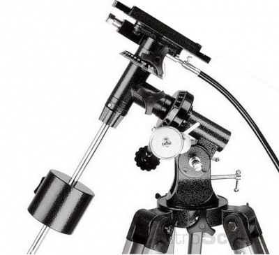

Монтировка Sky-Watcher EQ2 - широко распространенная экваториальная монтировка начального уровня для визуальных наблюдений, способная нести рефракторы и катадиоптрики до 100 мм в диаметре, рефлекторы до 130 мм в диаметре. Дооснащение электроприводом существенно улучшит визуальные наблюдения и позволить получить Ваши первые астрофотографии. Выпускается также аналоги этой модели под другими брендами.
После установки на монтировку часового привода, ее можно использовать для начальной астрономической фотографиии, как планетной (на трубах телескопов до 130 мм в диаметре), так и Дипскай объектов (на небольших фокусных расстояниях).
Монтировка Sky-Watcher EQ2 и аналоги 28 Март 2015 15:17 шестое
Монтировка Sky-Watcher EQ2 и аналоги 28 Март 2015 15:17 пятое
Монтировка Sky-Watcher EQ2 и аналоги 28 Март 2015 15:17 четвертое
Монтировка Sky-Watcher EQ2 и аналоги 28 Март 2015 15:17 третье
Монтировка Sky-Watcher EQ2 и аналоги 28 Март 2015 15:17 второе
Монтировка Sky-Watcher EQ2 и аналоги 28 Март 2015 15:17 первое
Для установки фотоаппарата или подзорной трубы, имеющих стардартную штативную резьбу 1/4 дюйма, необходимо приобрести адаптер с фотовинтом. Используя этот же адаптер на монтировку можно установить и бинокль, оснащенный L-адаптером.
Для монтировки EQ2 выпускается такие элекроприводы:
  • моноблок с регулируемой частотой вращения, рекомендуется для визуальных наблюдений
  • с выносным пультом и кварцевой стабилизацией скорости, рекомендуется как для визуальных, так и фотографических наблюдений.
  • приводы Capella, разработанные украинскими астрономами-любителями, которые прекрасно подойдут как для визуальных наблюдений, так и для астрофотографии
Электропривод-моноблок питается от одной батареи типа "Крона", напряжение 9 вольт.
Электропривод с выносным пультом имеет отсек для четырех батарей типа D, напряжение 6 вольт
Шкала держится на трении. Над стрелкой есть винтик, он регулирует усилие прижима. Вращая винтик найдите положение, в котором шкала перестанет вращаться.
Конструкция монтировки EQ2 не предусматривает установку искателя полюса.
Шестерня червячной передачи на часовой (полярной) оси этой монтировок имеет 138 зубьев

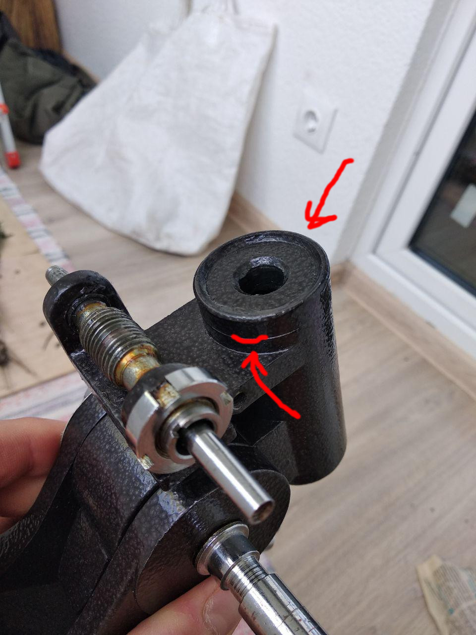

Здравствуйте. Может кто-то подсказать - указанная на фото часть монтировки откручивается или ее надо спиливать как-то?
Монтировка Sky-Watcher EQ2 и аналоги 19 Июнь 2018 18:10
Сообщение  Заголовок сообщения: Re: Монтировка Sky-Watcher EQ2 и аналоги  |  Добавлено: 19.06.2018 18:54
На верху есть разные ссылки по EQ2
http://astronomy-ahtub.narod.ru/eq.html
Судя по всему эта часть не откручивается.
