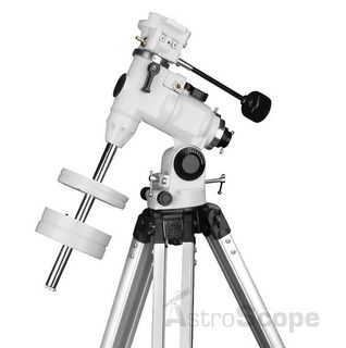

Монтировка Sky-Watcher EQ3-2 - популярная экваториальная монтировка, способная нести телескопы до 150 мм в диаметре. После дооснащения электроприводами подойдет и для астрофотографии начального уровня. Выпускается также аналог этой модели монтировка Arsenal EQ3-2
Монтировка EQ3-2 может быть дооснащена искателем полюса и электроприводами: по часовой оси или по двум осям. Выпускается также апгрейд-набор автонаведения и автосопровождения
После установки на монтировку электроприводов, ее можно использовать для астрономической фотографиии, как планетной (на трубах телескопов до 150 мм в диаметре), так и Дипскай объектов (на небольших фокусных расстояниях).

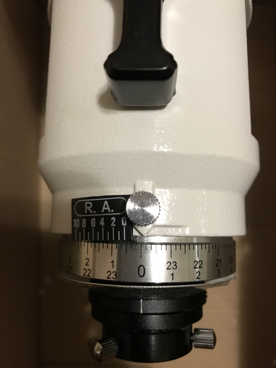

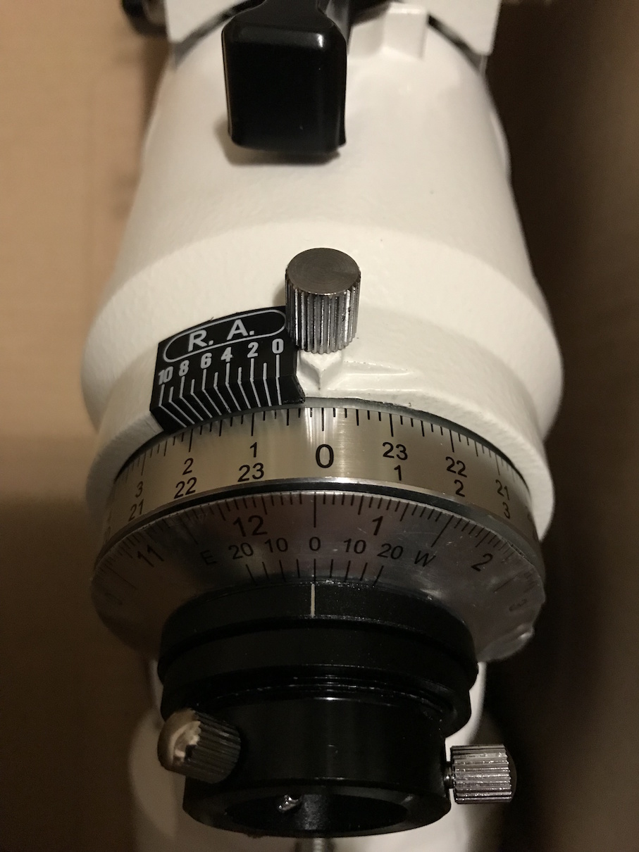

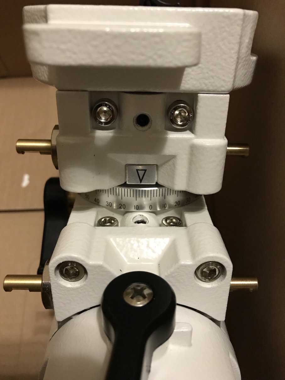

Добрый день,
подскажите, пожалуйста, как откалибровать координатные круги, чтобы отметка 0 соответствовала стрелке.
Пример 1: ось восхождения, отметку 0 не удается выставить по стрелке, смотрите фото 1 и 2.
Пример 2: ось склонения, если выставить все ровно, стрелка показывает примерно на отметку 8 на координатном кругу, смотрите фото 3.
Заранее благодарен!

Сообщение  Заголовок сообщения: Re: Монтировка Sky-Watcher EQ3-2 и аналоги  |  Добавлено: 27.11.2017 16:17
Игорь Тимошенко писал(а):
Добрый день,
По оси RA отпустите фиксирующий винт,
Покрутите саму шкалу до нужного положения Монтировка Sky-Watcher EQ3-2 и аналоги 27 Ноябрь 2017 16:17
Тоже самое по оси DEC (только там надо поискать фиксатор)

Сообщение  Заголовок сообщения: Re: Монтировка Sky-Watcher EQ3-2 и аналоги  |  Добавлено: 27.11.2017 16:27
Добрый день,
Заранее благодарен!
Ось RA работает на трении, прижим регулируется винтом с головкой. Чуть отпустите его и проверните шкалу рукой.
На оси DEC - ищите потайной винтик под шестигранник на самой шкале, отпустите его, проверните шкалу рукой до нужного положения, затяните винтик.
П,С. Не думаю что Вам понадобятся абсолютные показания какой-либо шкалы. Быстрее и удобнее наводится просто по разнице показаний. Монтировка Sky-Watcher EQ3-2 и аналоги 27 Ноябрь 2017 16:27

Vitalij Kopa,
спасибо, пробовал, частично удалось откалибровать.
Игорь Астроскоп,
спасибо, игрался с этим винтом, по нему искал описание в инструкции, но ничего не нашел. На винте также есть насечка, видно на фото 1 и 2, правильно ли я понимаю, что она также должна быть выставлена по стрелке?

Сообщение  Заголовок сообщения: Re: Монтировка Sky-Watcher EQ3-2 и аналоги  |  Добавлено: 27.11.2017 19:32
Ни какая насечка на винте не играет ни какой роли, ни с чем ее совмещать не надо. Просто отрегулируйте прижим винта так, чтобы при вращении монтировки шкала тоже вращалась, при этом ее можно будет крутить и рукой для выставления положений.
Отсчет рекомендую проводить не по белой литой стрелке на корпусе. Отсчет удобней и точнее проводить по отметке 0 (нуль) на черном шильдике с надпписью R.A. Монтировка Sky-Watcher EQ3-2 и аналоги 27 Ноябрь 2017 19:32
