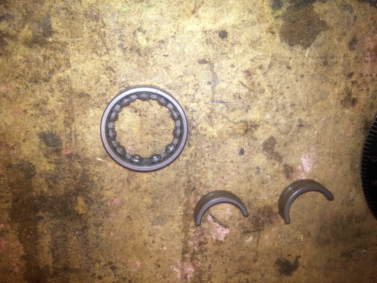

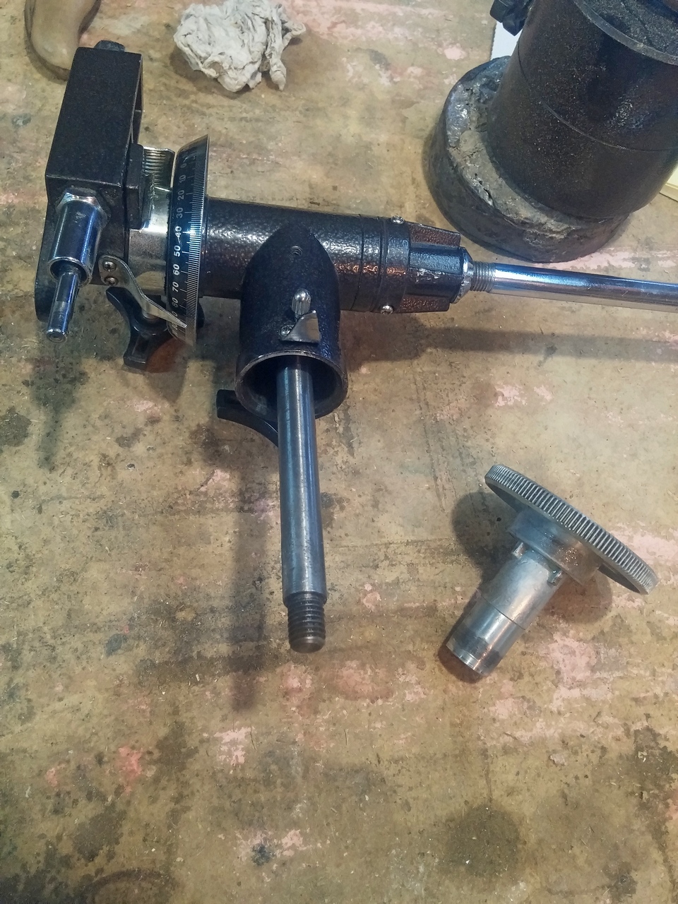

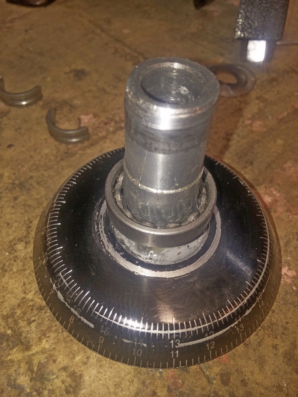

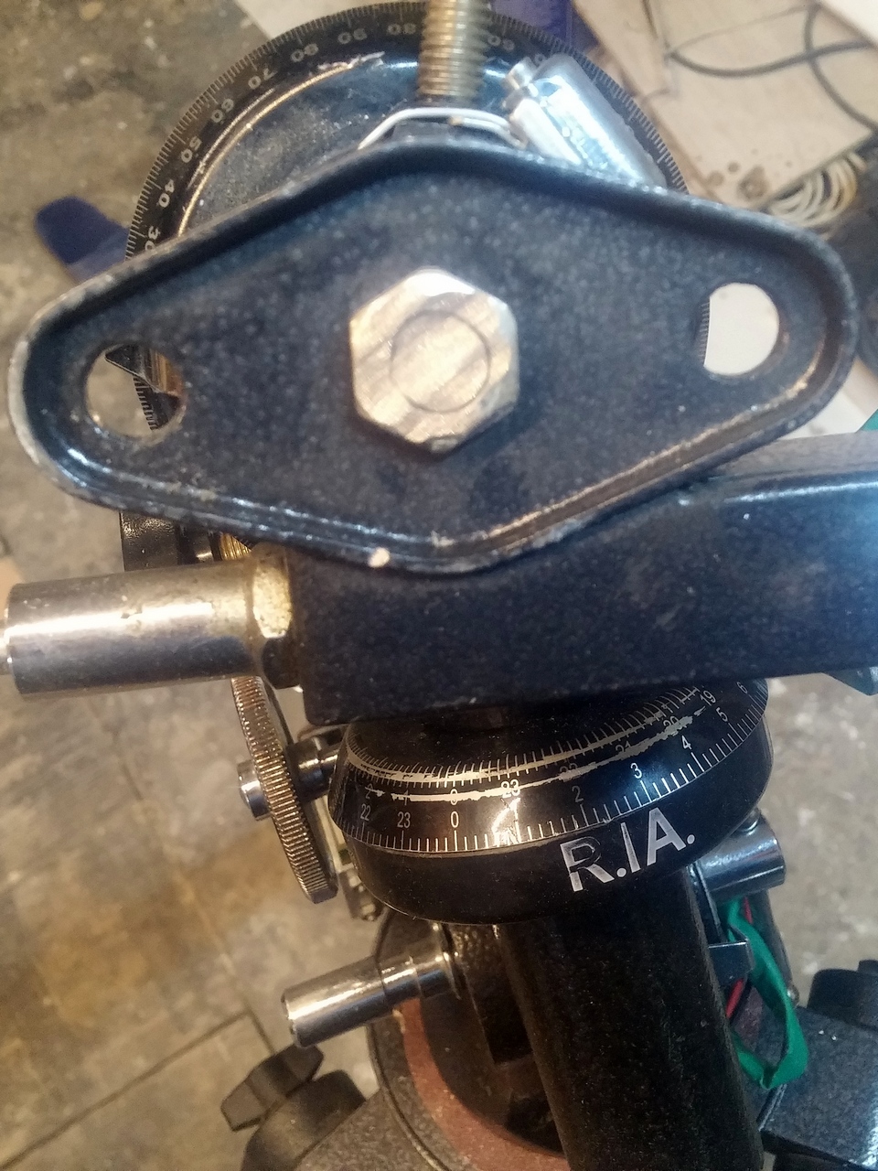

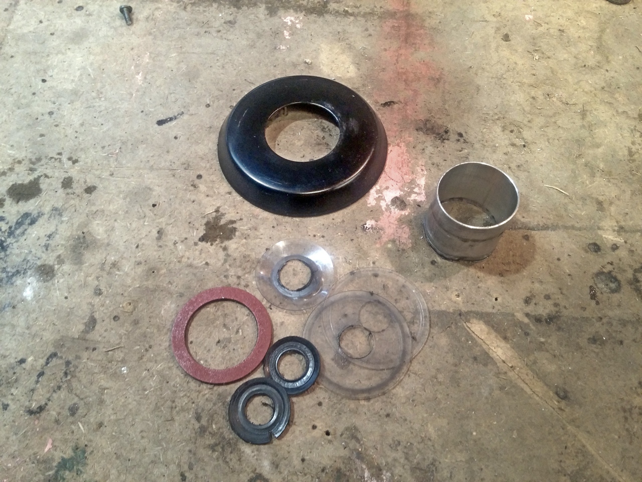

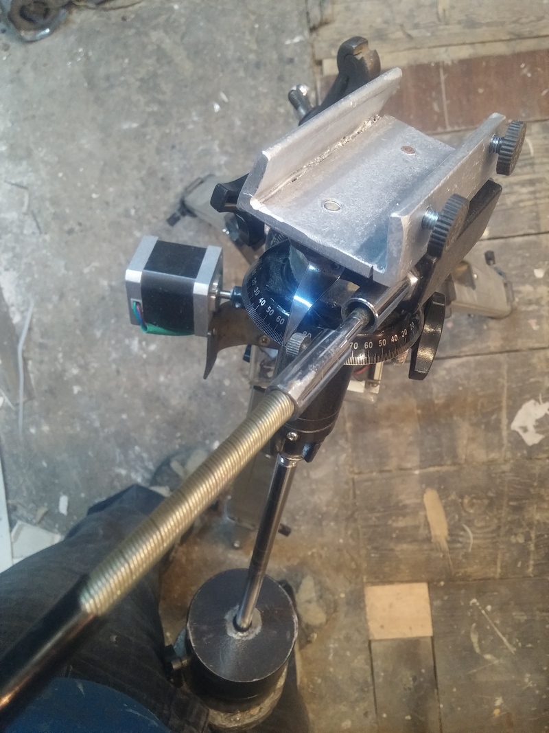

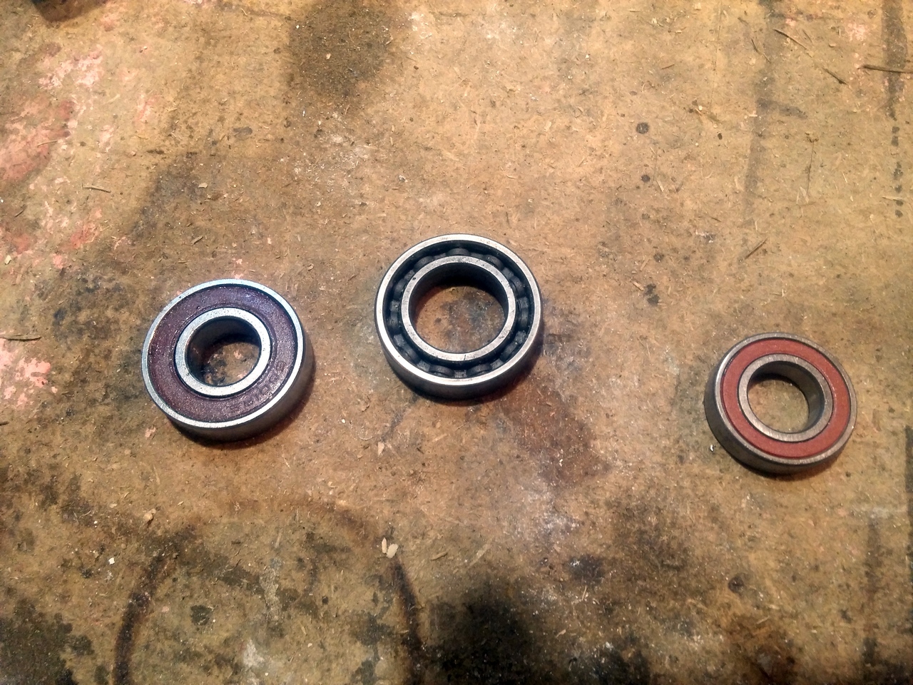

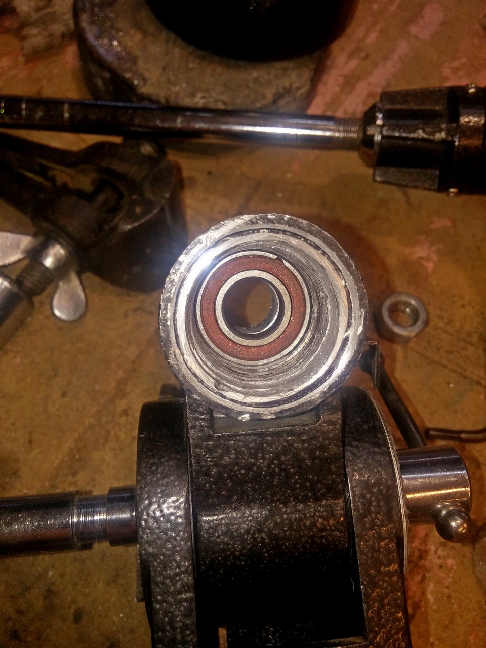

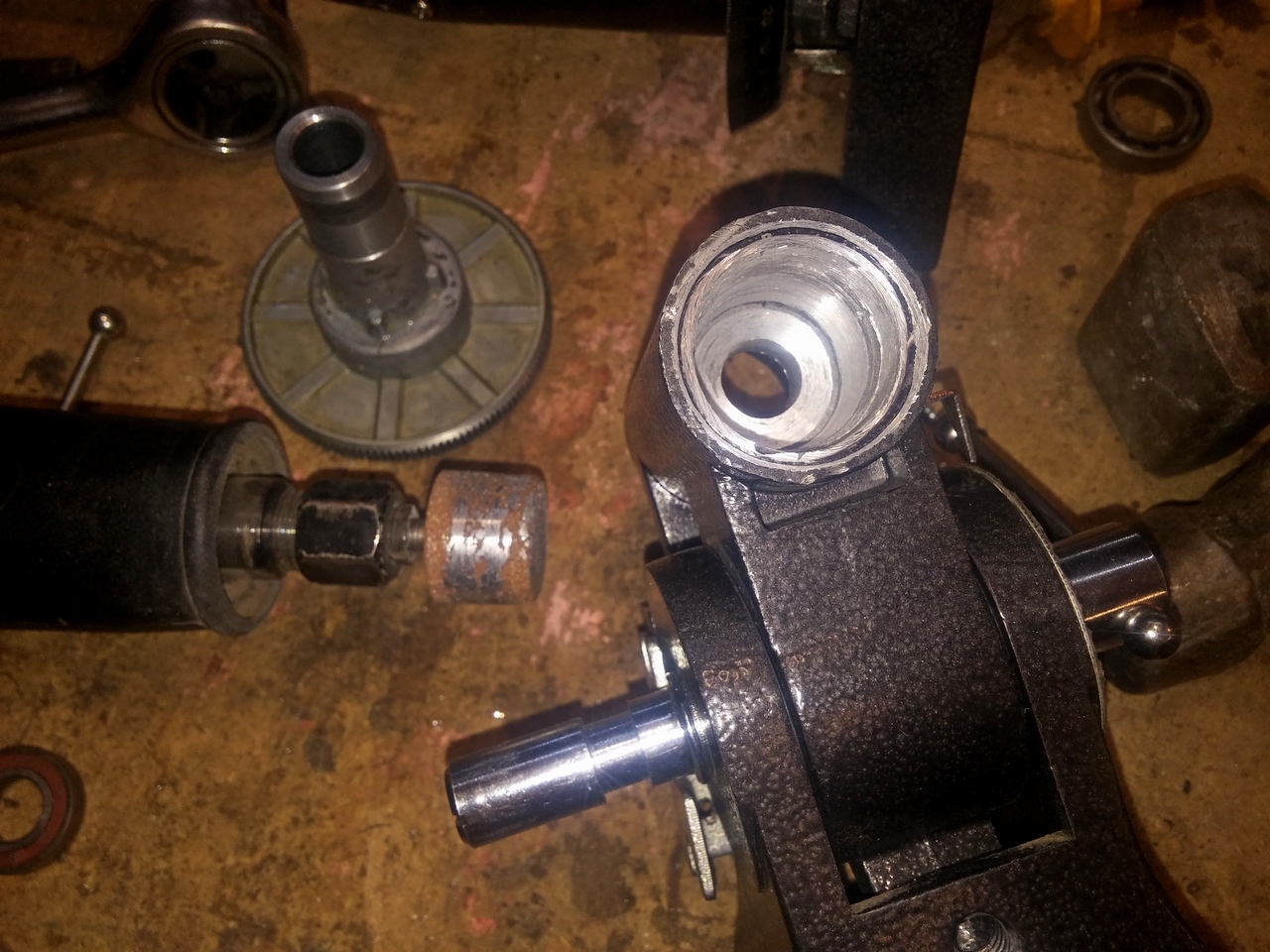

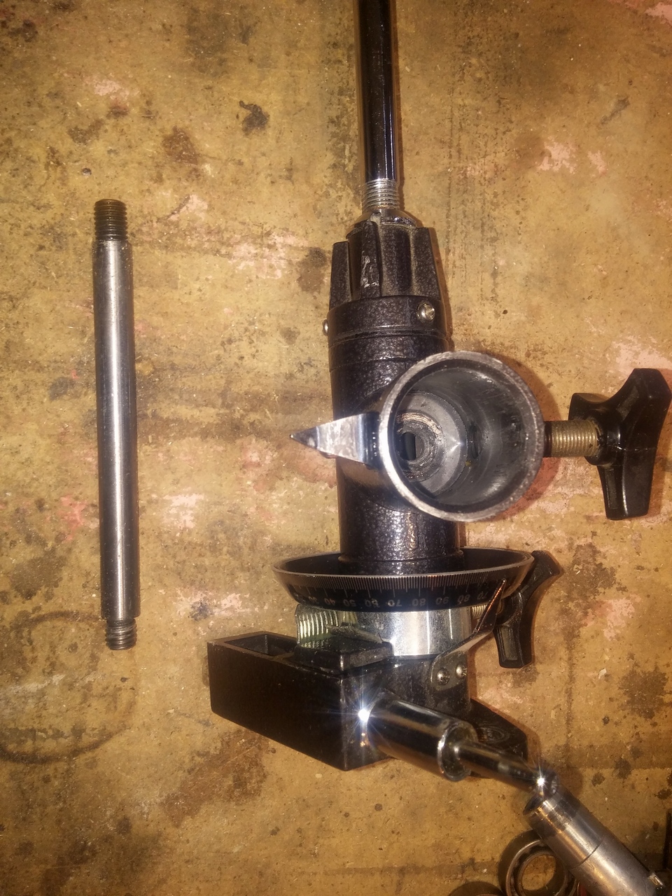

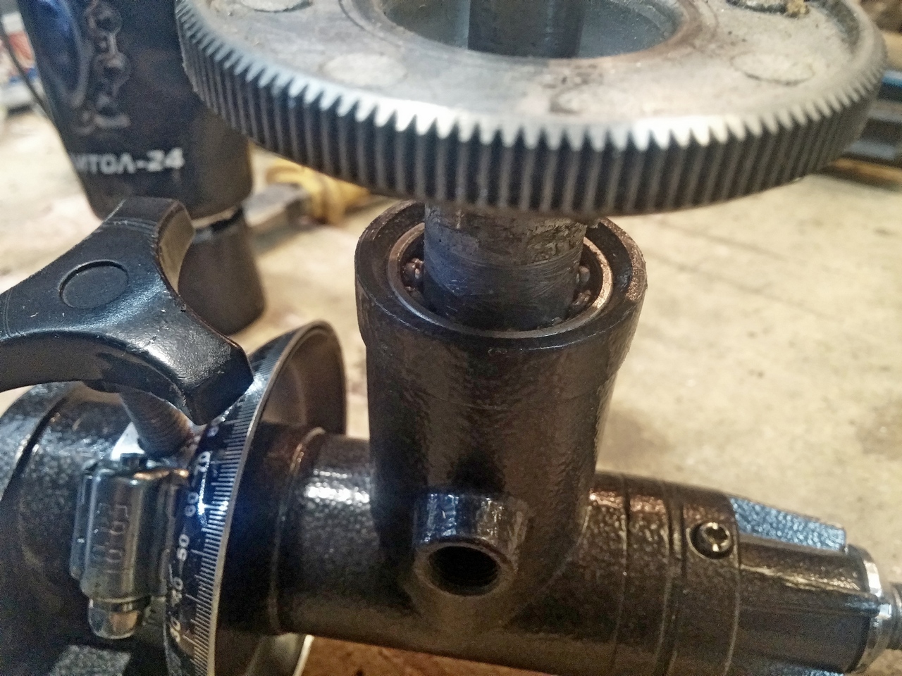

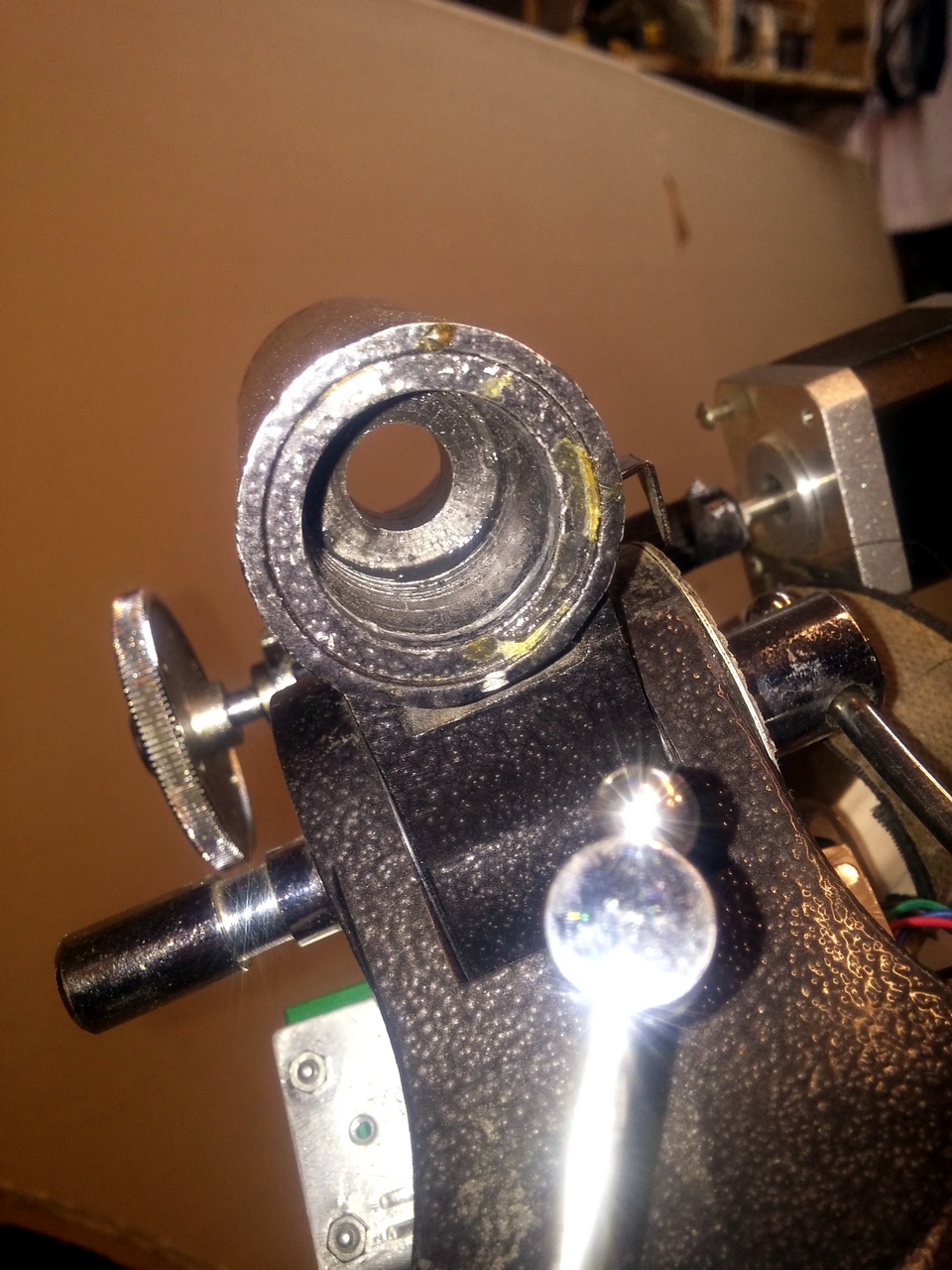

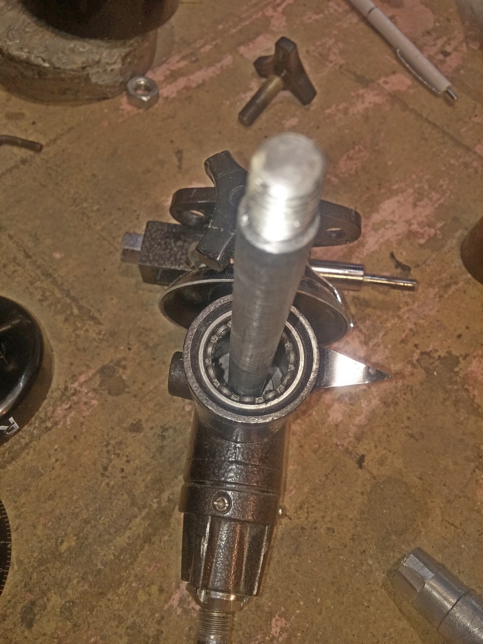

Так как , с финансами последнее время туго, пользуюсь пока тем что есть, а есть у меня монтировка EQ-2 .
Пока нет неба решил в очередной раз перебрать смазать свою EQ-2 , но после разборки возникло желание доработать (хотя желание это было с первого дня Монтировка Sky-Watcher EQ2 и аналоги 22 Январь 2018 04:22 второе ). А пользуюсь ею давно, потому идеи в голове уже были.

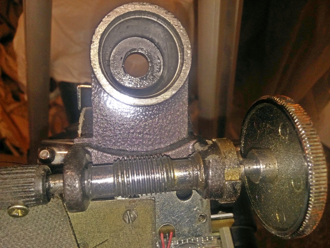

Первое, что бросилось в глаза, наклонённая в сторону от центра ось восхождения (происходит это из-за прижимного-стопорного винта оси) китаисы наверно думали , что ось будет упираться шестернёй в червячную передачу и ось гнуться не будет .
После разборки не долго думая, взял штангенциркуль и замерил диаметры где просились подшипники , саму ось восхождения 12мм. (центральный стержень) , шестерню одетую на ось 20мм (наружный диаметр штока вдоль оси) , посадочные места: где шестерня 30 мм. ; где ось садится в основание - внуренняя 30мм. наружная где закручивается стопорная гайка 24мм.(оказалось там конус до 22 мм.).
Пошёл на рынок и спросил есть ли подшипники таких размеров, оказалось почти все которые мне нужны есть. (мне обошлись в 75 грн. по 25 каждый). размеры : 17х30 (внутреннюю гильзу удалил и получил 20 мм.) , 12х30 одел на ось внутри (стал как родной) , 12х24 ( посадочное пришлось разтачивать бор-машинкой).

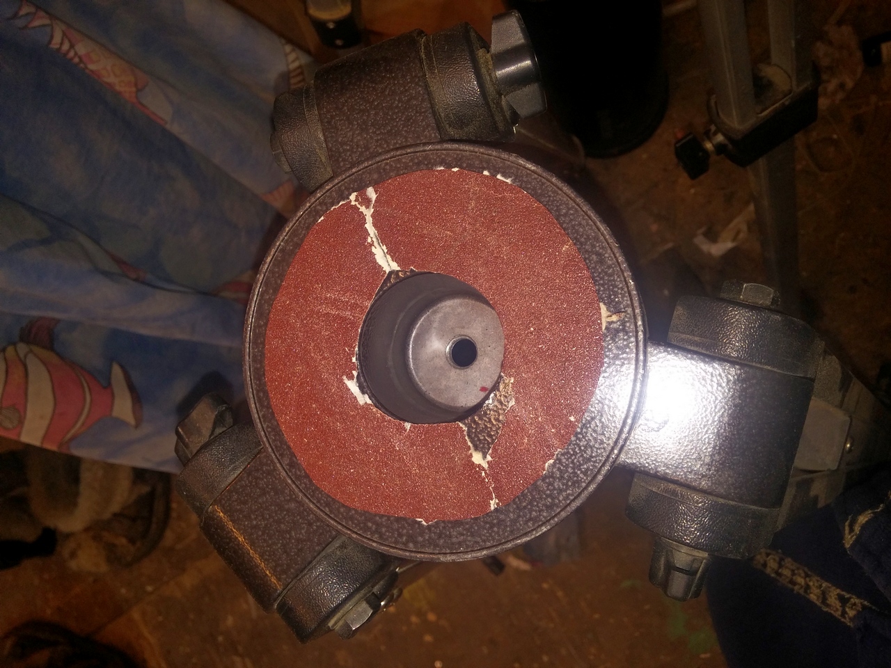

Под голову монти проложил наждачку, единственное что помогло от прокручивания вокруг своей оси Монтировка Sky-Watcher EQ2 и аналоги 22 Январь 2018 04:22 третье бывало снимаешь-одеваешь фотоаппарат и сбивается полярка, а если не заметил , то постоянно потом приходится подправлять ось склонения Монтировка Sky-Watcher EQ2 и аналоги 22 Январь 2018 04:22 четвертое .
Под весом телескопа бывало проворачивалась ось восхождения, незнал как решить эту проблему (даже была мысль насмерть законтрить), в последствии решился сделать проточки в виде гайки на оси шестерни, конечно теперь фиксируется не в любом месте, но за то жёстко и без перетяжки стопорного винта, а недостающий угол можно довести в ручную ручкой тонких движений.

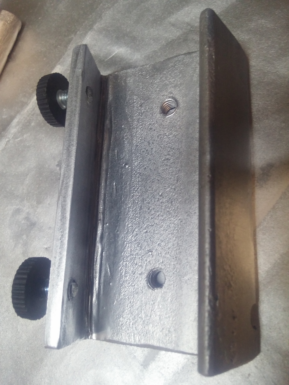

Ещё решил сделать крепление "ласточкин хвост" , так как использую монтировку ещё для фотоаппарата и другого телескопа.

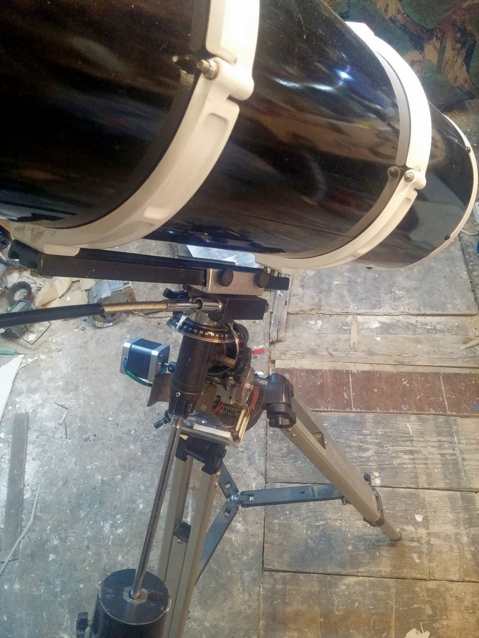

После модэрнизации, тэсты показали улучшение, монти стала жёстче .качественные (без смаза) выдержки по 30 сек. стали возможными Монтировка Sky-Watcher EQ2 и аналоги 22 Январь 2018 04:22 пятое раньше до модэрнизации были случайными.
P.S.голову я перебрал в месте с походом на рынок, за 4-е часа. крепление "ласточкин хвост" сделал на следующий день.
Конечно она после этого EQ-3 не стала, но с минимальными затратами она стала лучше Монтировка Sky-Watcher EQ2 и аналоги 22 Январь 2018 04:22 шестое
Комментарий к файлу: всё это выкинул, больше ненужно

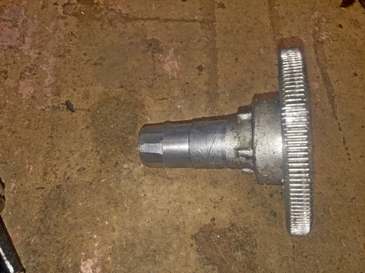

Комментарий к файлу: у шкалы была втулка , заходила внутрь . теперь на её месте подипник, втулку пришлось срезать .
Комментарий к файлу: применённые подшипники по центру 17х30, с лева 12х30 , с права 12х24

Комментарий к файлу: вид как отклонилась ось от центра

Комментарий к файлу: выкрученая ось из головы

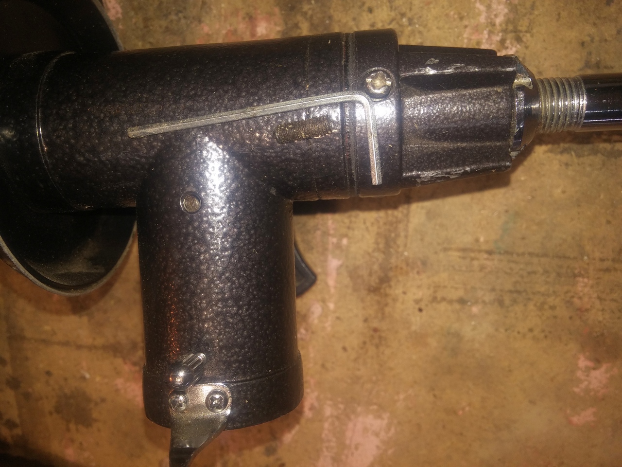

Комментарий к файлу: открученая ось и стопорный винт с ключём

Комментарий к файлу: сюда вставляется подшипник 12х30 (как родной)
Монтировка Sky-Watcher EQ2 и аналоги 22 Январь 2018 04:22 седьмое
Комментарий к файлу: так выглядит посадочное под ось для стопорной гайки, до расшарошивания
Монтировка Sky-Watcher EQ2 и аналоги 22 Январь 2018 04:22 восьмое
Комментарий к файлу: результат стараний разшарошивания под диаметр 24 мм. посадочного бормашиной.
Монтировка Sky-Watcher EQ2 и аналоги 22 Январь 2018 04:22 девятое
Комментарий к файлу: посадил подшипник 12х24 на своё место, получилось хорошо с 3-й попытки (примерять а затем выколупывать его от туда было не легко)
Монтировка Sky-Watcher EQ2 и аналоги 22 Январь 2018 04:22 десятое

Комментарий к файлу: срезал бормашинкой внутреннюю гильзу подшипника 17х30 получилось 20х30
Монтировка Sky-Watcher EQ2 и аналоги 22 Январь 2018 04:22 одинадцатое

Комментарий к файлу: подшипник без внутренней гильзы стал как родной
Монтировка Sky-Watcher EQ2 и аналоги 22 Январь 2018 04:22 тринадцатое
Комментарий к файлу: вот как садится шток шестерни в подшипник без внутренней гильзы. сама шестерня сделана из стали
Монтировка Sky-Watcher EQ2 и аналоги 22 Январь 2018 04:22 четырнадцатое
Комментарий к файлу: изготовил крепление"ласточкин хвост" из стального уголка горячей катки 50х50х5 загнул под нужный угол , обрезал половину полки и приварил с другой стороны под нужным углом, просверлил отверстия и нарезал резьбу 6 мм. под крепежные и фиксирующие винты. фиксирующие винты взял от мебельных ножек в торец
Монтировка Sky-Watcher EQ2 и аналоги 22 Январь 2018 04:22 пятнадцатое
Комментарий к файлу: голова монти без крепления
Монтировка Sky-Watcher EQ2 и аналоги 22 Январь 2018 04:22 шестнадцатое
Комментарий к файлу: крепление прикручено к монтировке
Монтировка Sky-Watcher EQ2 и аналоги 22 Январь 2018 04:22 семнадцатое
Комментарий к файлу: надетый телескоп на крепление "ласточкин хвост"
Монтировка Sky-Watcher EQ2 и аналоги 22 Январь 2018 04:22 восемнадцатое

Комментарий к файлу: вырезал и проложил наждачку

Хорошая идея с креплением для ЛХ,когда-то тоже хотел так сделать,так и не дошли руки ,а тут увидел уже готовая ,хорошо получилось! Да и монти доработали отлично !

СУПЕР! Монтировка Sky-Watcher EQ2 и аналоги 22 Январь 2018 08:12 первое может тоже свою еку2 перемодернизирую,очень полезна инфа Монтировка Sky-Watcher EQ2 и аналоги 22 Январь 2018 08:12 первое Монтировка Sky-Watcher EQ2 и аналоги 22 Январь 2018 08:12 второе
Сообщение  Заголовок сообщения: Re: Монтировка Sky-Watcher EQ2 и аналоги  |  Добавлено: 22.01.2018 08:50
Теперь немного понятней, как она не рассыпалась под весом N200 Монтировка Sky-Watcher EQ2 и аналоги 22 Январь 2018 08:50
Про НЕ комплектный моторчик тоже стоит упомянуть.
Справедливости ради надо указывать для фото, что это EQ2 mod. !
Иначе ошибочно можно подумать, что это работает на стандартнои EQ2 с родными моторами.
Опыт надеюсь пригодится в будущем т.к. приходится полностью перебирать всё китайское добро,
в том числе EQ5 и даже HEQ5 .....
Сообщение  Заголовок сообщения: Re: Монтировка Sky-Watcher EQ2 и аналоги  |  Добавлено: 22.01.2018 10:41
Теперь немного понятней, как она не рассыпалась под весом N200 Монтировка Sky-Watcher EQ2 и аналоги 22 Январь 2018 10:41 первое
Виталий! Ваша критика конструктивна и даже полезна. В будуйщем обязательно буду добовлять приставку мод Монтировка Sky-Watcher EQ2 и аналоги 22 Январь 2018 10:41 второе .
Модифицировал позавчера, проверил вчера. (был смог и туман, но для тэста хватило неба) Монтировка Sky-Watcher EQ2 и аналоги 22 Январь 2018 10:41 третье
Мотор я поставил 3-месяца назад, идею взял с привода "Capella" на нашем сайте продавалася.Потому и не описывал, в инете полно инфы.
