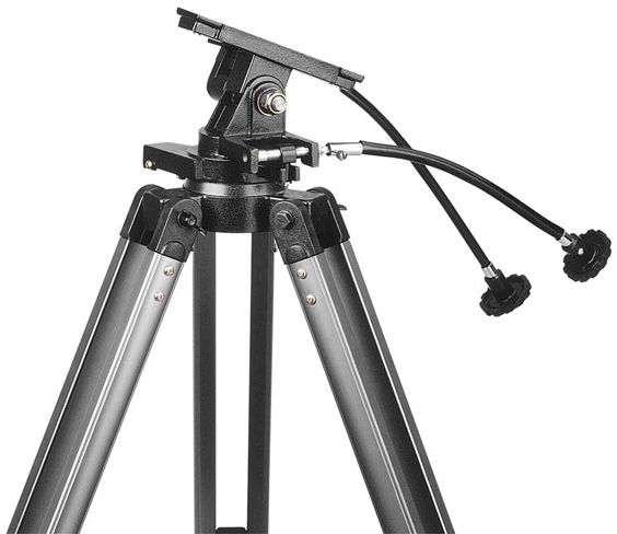

Монтировка Sky-Watcher AZ3 - популярная азимутальная монтировка для визуальных наблюдений. Имеет возвратно-поступательные механизмы тонких движений по обеим осям. Способна нести рефракторы и катадиоптрики до 127 мм в диаметре, хороша и для установки крупных биноклей. Выпускается также аналоги этой модели под другими брендами.

Для установки фотоаппарата или подзорной трубы, имеющих стандартную штативную резьбу 1/4 дюйма используйте адаптер с фотовинтом. Этот же адаптер позволит установить и бинокль, оснащенный L-адаптером.
Нет, установка на эту монтировку электропривода на предусмотрена
Монтировка в состоянии держать трубу 127 мм Шмитда-Кассегрена https://astroscope.com.ua/podzornaya ... t/6590.htm
Трубы телескопов можно закрепить на верхней площадке монтировки с помощью колец, подходящего диаметра. Некоторые небольшие трубы, имеющие резьбу 1/4 дюйма под фотоштатив, можно закрепить через адаптер с фотовинтом.

Добавлю подробные характеристики и габариты монтировки AZ3.
Характеристики монтировки AZ3:
  • Максимальная нагрузка: 5 кг.
  • Диапазон движения по азимуту: 360 градусов (полнокруговое)
  • Диапазон движения по высоте: от -5 до 85 градусов
  • Диапазон подвижек механизмов тонких движений: 35 градусов
  • Один оборот ручки тонких движений: 1.75 градуса
Габариты монтировки AZ3:
  • Высота треноги (без головы): от 71 до 123 см
  • Высота головы монтировки: 12 см
  • Расстояние между опорами: от 65 до 105 см
  • Размер в сложенном состоянии 90х18х18 см
  • Вес треноги: 2,6 кг
  • Вес головы монтировки (с ручками тонких движений): 0,8 кг
  • Вес полочки-распорки: 0,4 кг
  • Вес монтировки в сборе: 3,8 кг
  • Вес брутто: 6 кг
