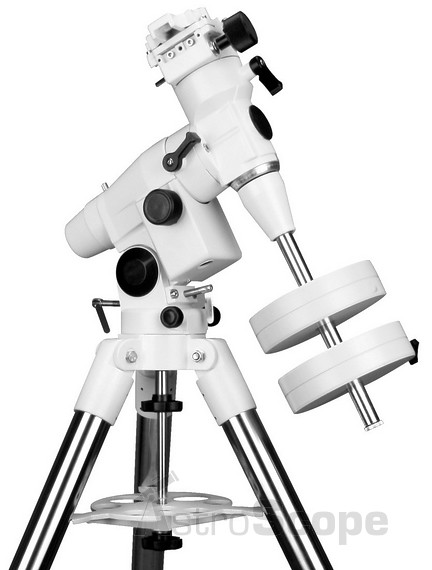

Монтировка Sky-Watcher EQ5 - мощная экваториальная монтировка, отлично подойдет для визуальных наблюдений с рефракторами до 6 дюймов, с рефлекторами до 8 дюймов в диаметре, с зеркально-линзовыми телескопами до 11 дюймов в диаметре. Может быть дооснащения электроприводами, и даже системой автонаведения. В этом случае подойдет и для астрономической фотографии. Выпускаются также аналоги этой модели - Arsenal EQ5 и Bresser EXOS-2
Монтировка EQ5 может быть дооснащена искателем полюса и электроприводами: по часовой оси или по двум осям. Выпускается также апгрейд-набор автонаведения и автосопровождения
После установки на монтировку электроприводов, ее можно использовать для астрономической фотографиии, как планетной (на трубах телескопов до 250 мм в диаметре), так и Дипскай объектов (на фокусных расстояниях до 1 м).

Пользуюсъ монтировкой EQ 5 более года.
В целом же монтировка добротная на крепйих стальных ногах.
Oтлично держат вес до 10kg для визуала !
Для фото максимальная нагрузка до 7kg.
Но по хорошему нуждается в переборке и доработке.
Если кое, что переделать можно поставить монтировку в AZ режим.

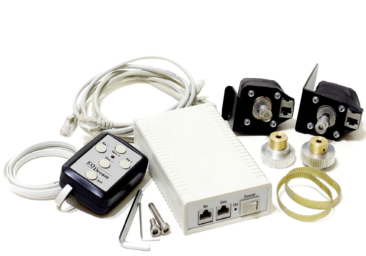

Появилась новая система управления EQ Dream5 для этой монтировки https://astroscope.com.ua/cistema_uprav ... 122177.htm
Монтировка Sky-Watcher EQ5 и аналоги 07 Ноябрь 2017 14:02 второе
Добавлю и описание от изготовителя
EQ Dream for EQ5.zip [628.97 КБ]

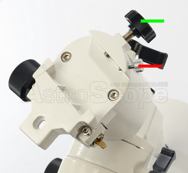

По просьбе ЛА, померял зажимные винты площадки ЛХ.
Итак,
- основной винт с пластиковой рукояткой, резьба М8, длина резьбы 40мм (отметил зеленым)
- дополнительный винт с металлической головкой, резьба М4, длина резьбы 18мм (отметил красным)
Монтировка Sky-Watcher EQ5 и аналоги 31 Март 2021 14:31
