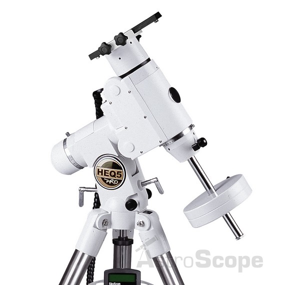

Монтировка Sky-Watcher HEQ5 Pro
В первом сообщении будут постоянно обновляться ссылки и информация о этой монтировке.
В теме Вы можете оставлять свою информацию, задавать вопросы и получать ответы по этой монтировке.
Монтировка Sky-Watcher HEQ5 Pro 25 Июнь 2015 16:42 десятое
Монтировка Sky-Watcher HEQ5 Pro - очень популярная и востребованная экваториальная монтировка, прекрасное начало для серьезной астрономической фотографии как планетной, так и ДипСкай объектов. Может комплектоваться пультами SynScan или SynTrek, определяющими уровень автоматизации монтировки. Ранее выпускалась похожая модель монтировка HEQ5, оснащенная электроприводами, но без автоматики.
Монтировка HEQ5 Pro может быть дооснащена интерактивным пультом управления SynScan Tour.
При установке тяжелого оборудования и/или длинных труб телескопов могут понадобиться дополнительные противовесы и проставка для увеличения высоты треноги.
Для реализации атоматического гидирования при длительных экспозициях неоходимы оптическая труба гида и камера автогида.
Для подключения монтировки к ПЭВМ (минуя пульт) понадобится такой кабель
Для электропитания монтировки можно приобрести один из аккумуляторных или сетевых блоков питания.
Мощная конструкция, точная механика и современная электроника позволяет использовать эту монтировку для продвинутой лунно-планетной фотографиии (на трубах телескопов до 250 мм в диаметре), а наличие порта автогида и для фото Дипскай объектов на длительных выдержках (на фокусных расстояниях до 1000 мм).
