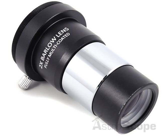

Линза Барлоу 2x с Т-адаптером - одни из самых популярных и восстребованных аксессуаров. Это такой себе "мини-комабайн" для телескопа - она может быть использована и как обычная двухкратная линза Барлоу для окуляров, а Т-резьба позволит присоеденить фотооборудование и увеличить масштаб съемки. Кроме того выкрутив оптический блок, корпус можно использовать как Т-адаптер для фотосъемки в прямом фокусе или в качестве экстендера-удлинителя. Сам же оптический блок можно вкручивать в юбку окуляра, тем самым увеличивая его кратность примерно в полтора раза.
Можно, однако при этом увеличивается количество оптических элементов, и как следствие увеличение поглощения и отражение света, увеличение искажений (аберраций). Поэтому вместо двух или более линз Барлоу лучше использовать разгонные втулки (экстендеры), которые позволят увеличить кратность одной линзы Барлоу, подробнее viewtopic.php?f=8&t=12255&start=10#p35219
Да, можно. Кратность или увеличение линзы Барлоу зависит от растояния от ее оптического блока до диафрагмы окуляра (или матрицы фотоприемника). Применяя экстендеры (разгонные втулки) можно увеличить кратность, подробнее здесь viewtopic.php?f=8&t=12255&start=10#p35219. Вкручивая только оптический блок линзы Барлоу в юбку окуляра можно уменьшить ее кратность.
Нет, не нужно использовать. Линза Барлоу вносит дополнительные искажения, происходят дополнительные потери света, и, самое главное, она снижает светосилу телескопа, и выдержку прийдется увеличивать в 4 раза.
При фотоработах линза Барлоу как раз и используется без окуляра. А при визуальных наблюдениях наличие окуляра обязательно.

29.04.2019 01:58
По своему опыту:
1. Лб штука нужная хотя бы для "расширения" кратности окуляров в стартовом наборе. Но, все же для больших увеличение лучше присматривать окуляры.
2. Лб стоит не дорого и это ещё один плюс.
3. Несомненно радует резьба под Ткольцо.
4. Незаменимая штука для планетных фото.
5. По разгону я брал лб2 + лб3 + втулку. Это все дело + canon вешал на арсенал 130/650 с пластиковым фокусером. Ссыкотно безумно было, т.к. такой рычаг на пластиковый фокусер мог оторвать все с мясом. Приходилось перекладывать трубу в кольцах, дабы вся эта беда просто была сверху, после чего зажимал винты фокусера. Вот только в таком виде, на монтировке eq2 без приводов удавалось записать ролики по Юпитеру и в дальнейшем делать из них фото.
6. Из всех лб2, что было, уровень потери света незначительный. Да, есть, но жить можно.
7. Лб2 пробовал gso, арсеналовские, целестроновские и китайские ноунеймы. По оптике все одинаковое... Даже gso не могу сказать, что тем-то лучше обычного Китая. По механике больше всего нравятся gso, где окуляры зажимаются пластиной, а не "вандальным" винтом.
