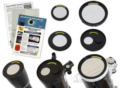

Солнечные фильтры из пленки AstroSolar — это апертурные фильтры в виде стандартной крышки на ваш телескоп. В крышке имеется диафрагма, того или иного размера. Диафрагма закрыта пленкой, специально разработанной немецкой компанией Baader Planetarium. С помощью этих фильтров Вы можете безопасно проводить визуальные и фотографические наблюдения Солнца.
Вы можете также самостоятельно сделать солнечный фильтр из этой пленки, используя комплектную крышку Вашего телескопа или изготовив оправу из картона, пластика, фанеры, и т.п.
Да, через фильтры из пленки AstroSolar Солнце будет выглядеть монохромным, т.е. черно-белым или проще говоря: светло-серым.
Но Вы всегда можете "подрасить" его! Просто дополнительно установите в окуляр фильтр нужного цвета.
Это так называемые внеосевые субапертурные фильтры. Они снижают светосилу и предназначены для рефлекторов Ньютона, чтобы отверстие с пленкой не попадало на растяжки паука и крепление диагонального зеркала

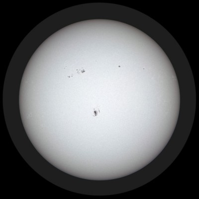

Вы увидите детали фотосферы - темные пятна с полутенями, светлые пятна (флокулы) и грануляцию. Примерно такой вид будет в телескоп диаметром от 100м и выше, на увеличении около 100х:
Солнечные фильтры из пленки AstroSolar 04 Март 2016 15:30 первое

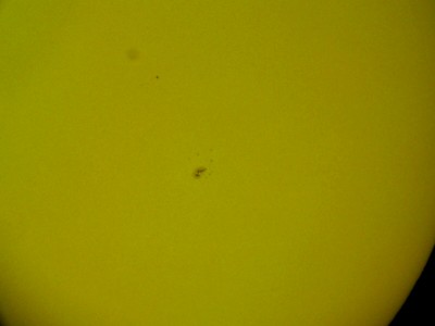

в придверии астрособытия.прохождении Меркурия по диску Солнца решил сегодня испытать свой солнечный фильтр.
Успел...до обеда было солнечно,а сейчас лупасит дождь с грозой.
Визуально наблюдать очень классно,Солнце сейчас не богатое на пятна. Одно крупное есть и очень много меленьких вокруг него.
Грануляцию очень хорошо видно,подробности в большом пятне(перепады яркости и какая то волокнистая структура)
Вообщим наблюдать одно удовольствие.

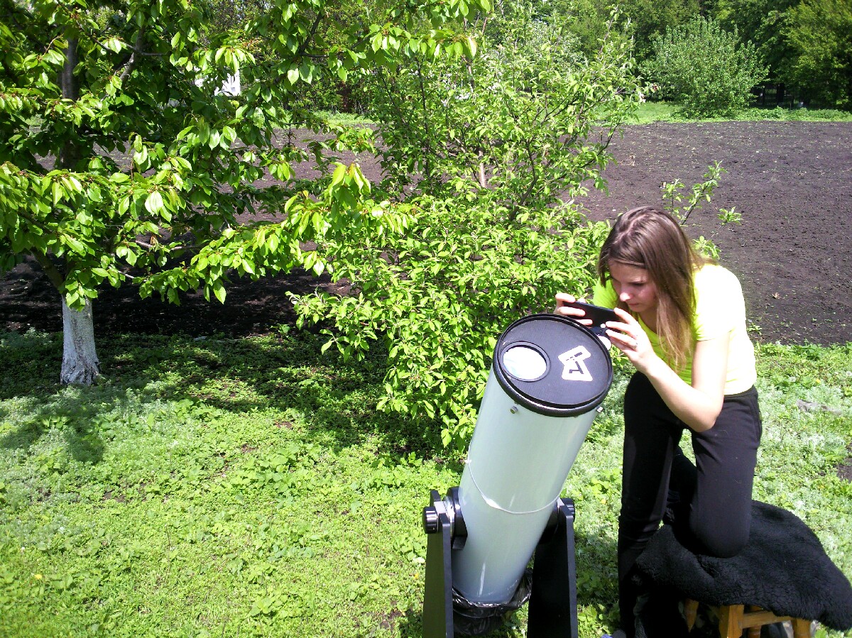

Фото получаеться плохо(что сказать...смартфон) использывал 3 штуки,два своих и один дочкин.
Слишком ярко,картинку засвечивает,ни наодном не добился положительного результата.
На завтра вырежу круг на фильтр,только с меньшим диаметром где то 50 мм,чтобы чуть погасить яркость.
Всё же очень надеюсь что завтра будет солнечный день,хоть прогноз и рисует дождь Солнечные фильтры из пленки AstroSolar 08 Май 2016 13:52
Комментарий к файлу: самый лутчий результат. Желтый светофильтр. Гасил яркость как мог.
Солнечные фильтры из пленки AstroSolar 08 Май 2016 13:52 первое
Комментарий к файлу: юный астрофотограф..
Солнечные фильтры из пленки AstroSolar 08 Май 2016 13:52 второе

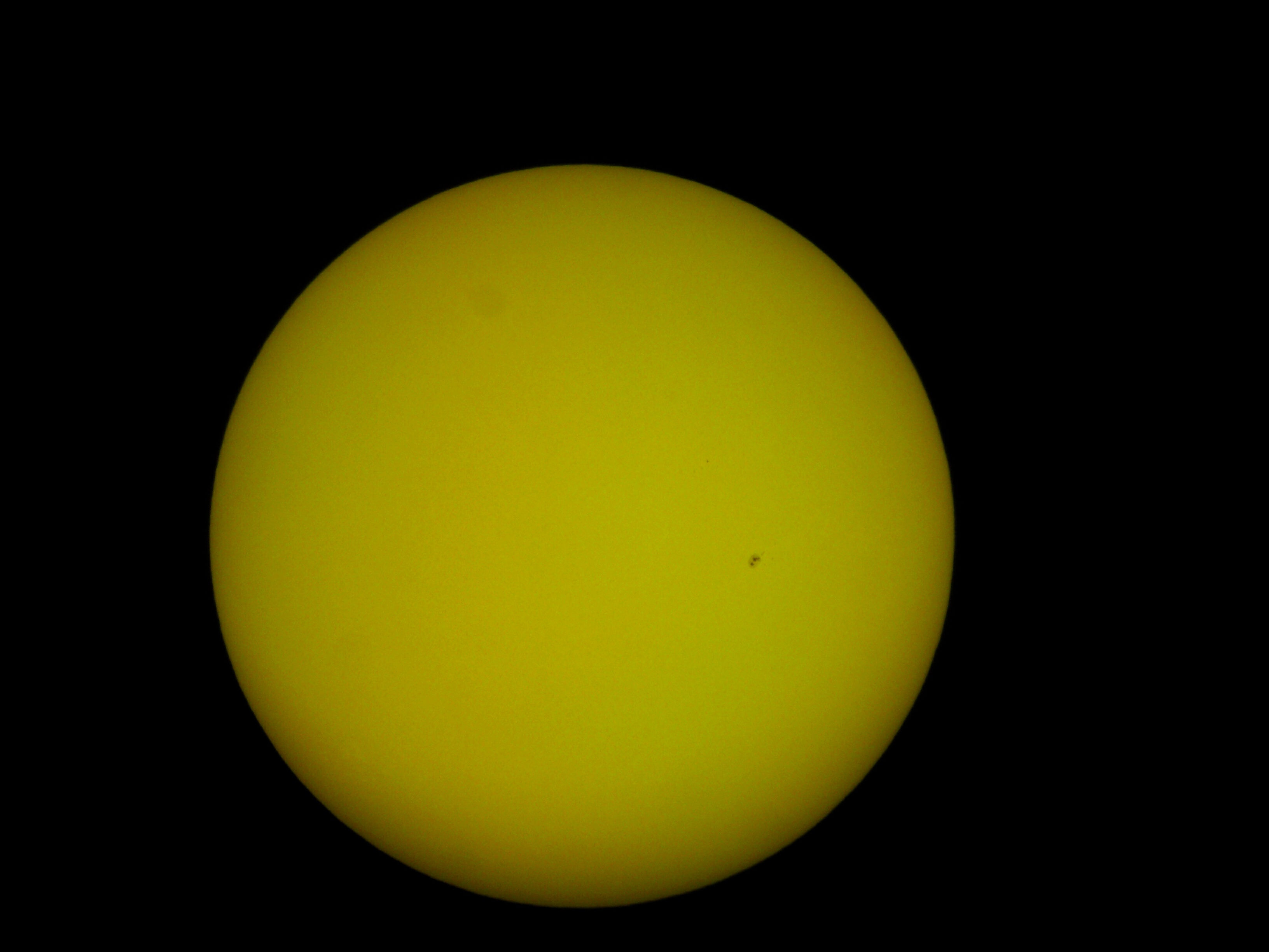

Сообщение  Заголовок сообщения: Re: Солнечные фильтры из пленки AstroSolar  |  Добавлено: 08.05.2016 15:09
Всё же очень надеюсь что завтра будет солнечный день,хоть прогноз и рисует дождь Солнечные фильтры из пленки AstroSolar 08 Май 2016 15:09 первое
Солнечные фильтры из пленки AstroSolar 08 Май 2016 15:09 второе
Эх, все мы надеемся Солнечные фильтры из пленки AstroSolar 08 Май 2016 15:09 третье
А фото неплохое, Меркурий будет размером как верхняя половинка двойного пятна.

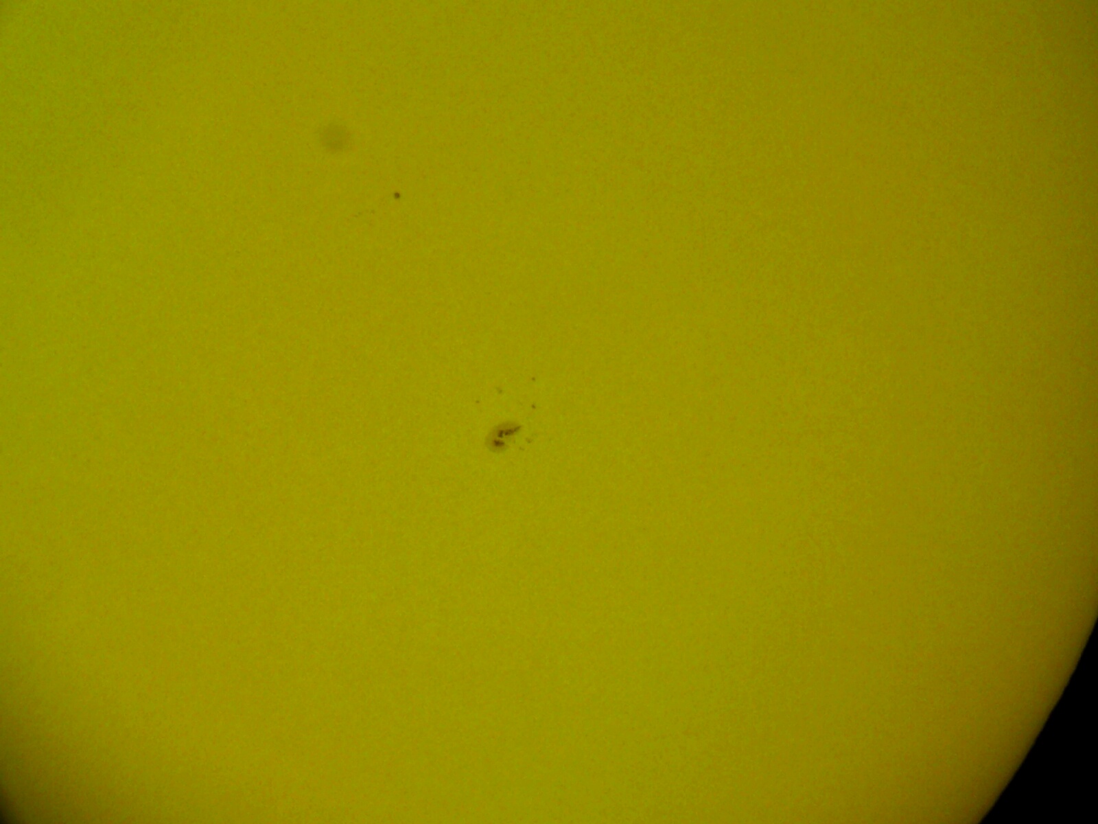

Сообщение  Заголовок сообщения: Re: Солнечные фильтры из пленки AstroSolar  |  Добавлено: 08.05.2016 15:42
Транзит Меркурия будет длиться долго, более 7 часов. За это время Солнышко обязательно проявится, даже если будут тучи. Я только, что опробовал, свой фильтр по Солнцу. Видно отлично, в том числе и прекрасно наблюдается двойное пятно. Теперь знаю какого размера завтра будет Меркурий.
Солнечные фильтры из пленки AstroSolar 08 Май 2016 15:42 первое Солнечные фильтры из пленки AstroSolar 08 Май 2016 15:42 второе Солнечные фильтры из пленки AstroSolar 08 Май 2016 15:42 третье
