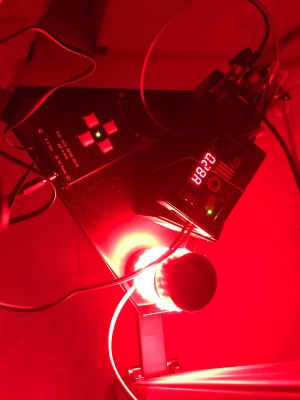

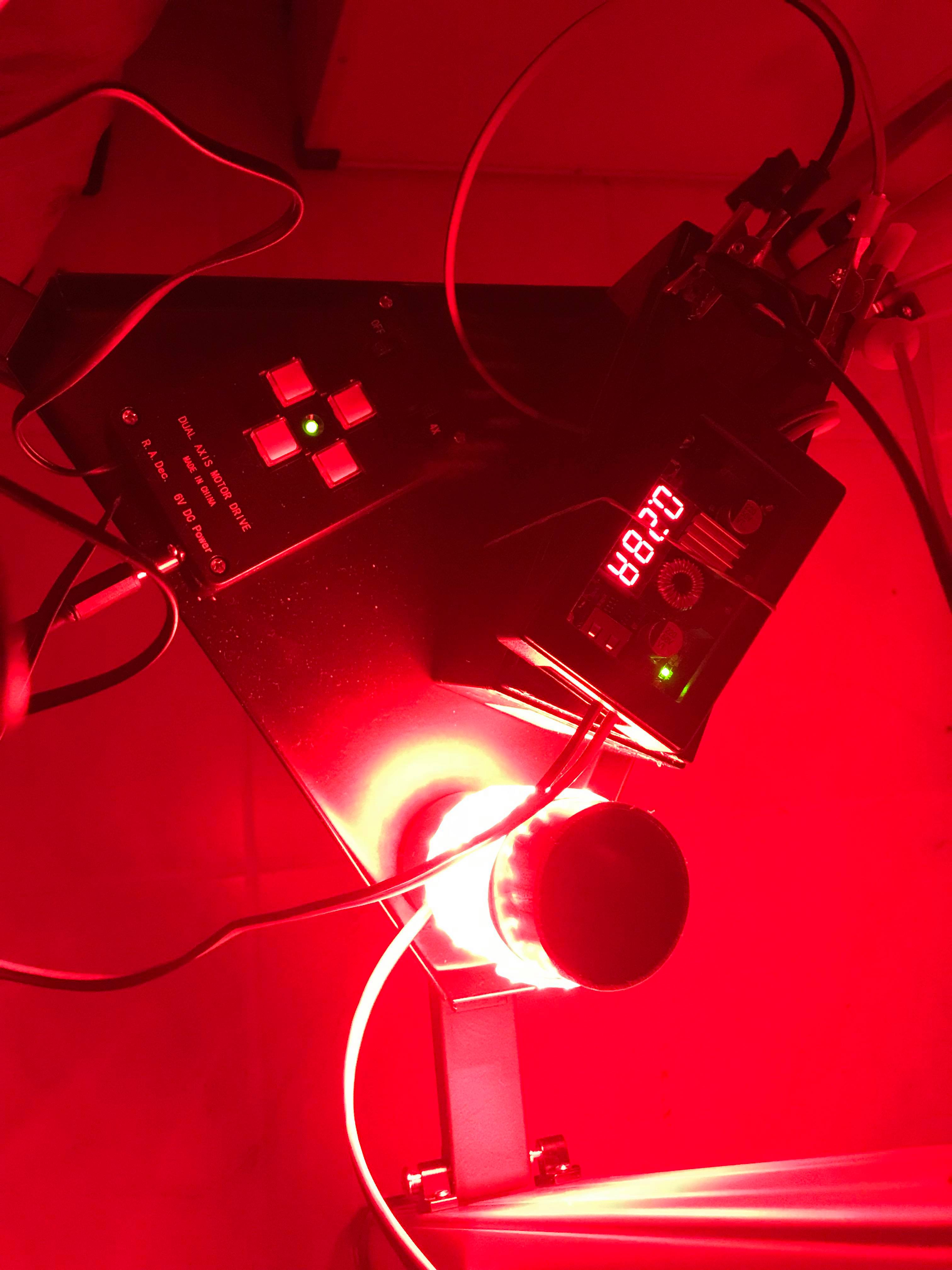

Вчера установил привода на монтировку. Установка заняла около часа с изучением принципа работы с приводами.
Навел трубу на Сириус, привод автоматически ведет монтировку по оси прямого восхождения, звезда в центре поля зрения, все отлично. Ожидал, что в ручном режиме скорость ведения будет больше, но это такое, все же цена/качество.
Думаю, для монтировки EQ3-2 отличное решение, дальше бы смотрел уже на более мощную монтировку.
Были сложности с настройкой по оси склонений, вероятно из-за неточно настроенной монтировки, при ведение было смещение по оси склонений. Монтировка не реагировала на ручное ведение по оси склонений с пульта, после перебалансировки монтировки стало лучше, но все равно, как я понял, монтировку нужно лучше балансировать, т.к. по моим наблюдение не из любого положения можно было корректировать ось склонений (в одну сторону корректировалось, в другую нет). В инструкции указано, что возможно стоит ослабить механизм червячной пары, не пробовал.

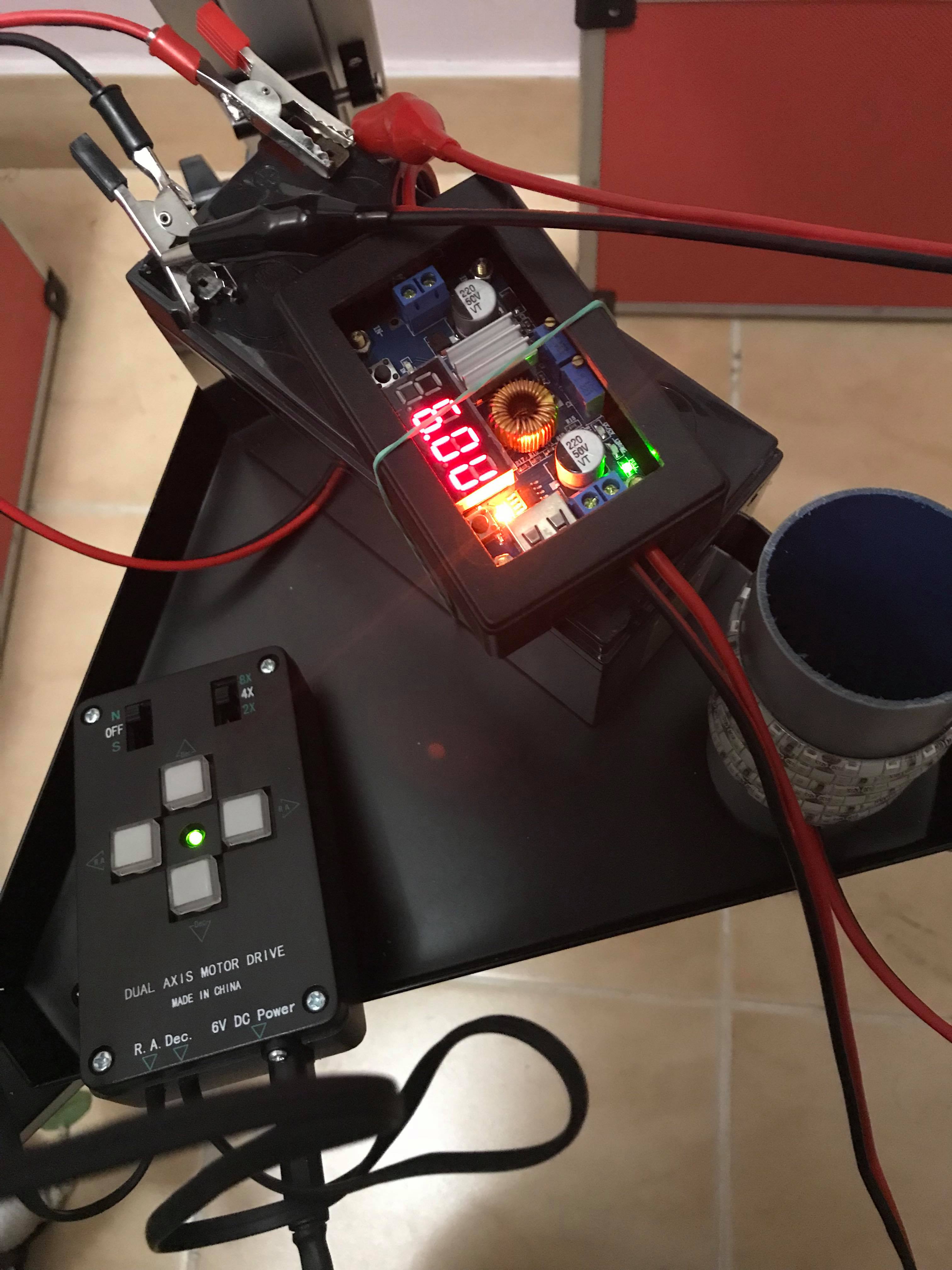

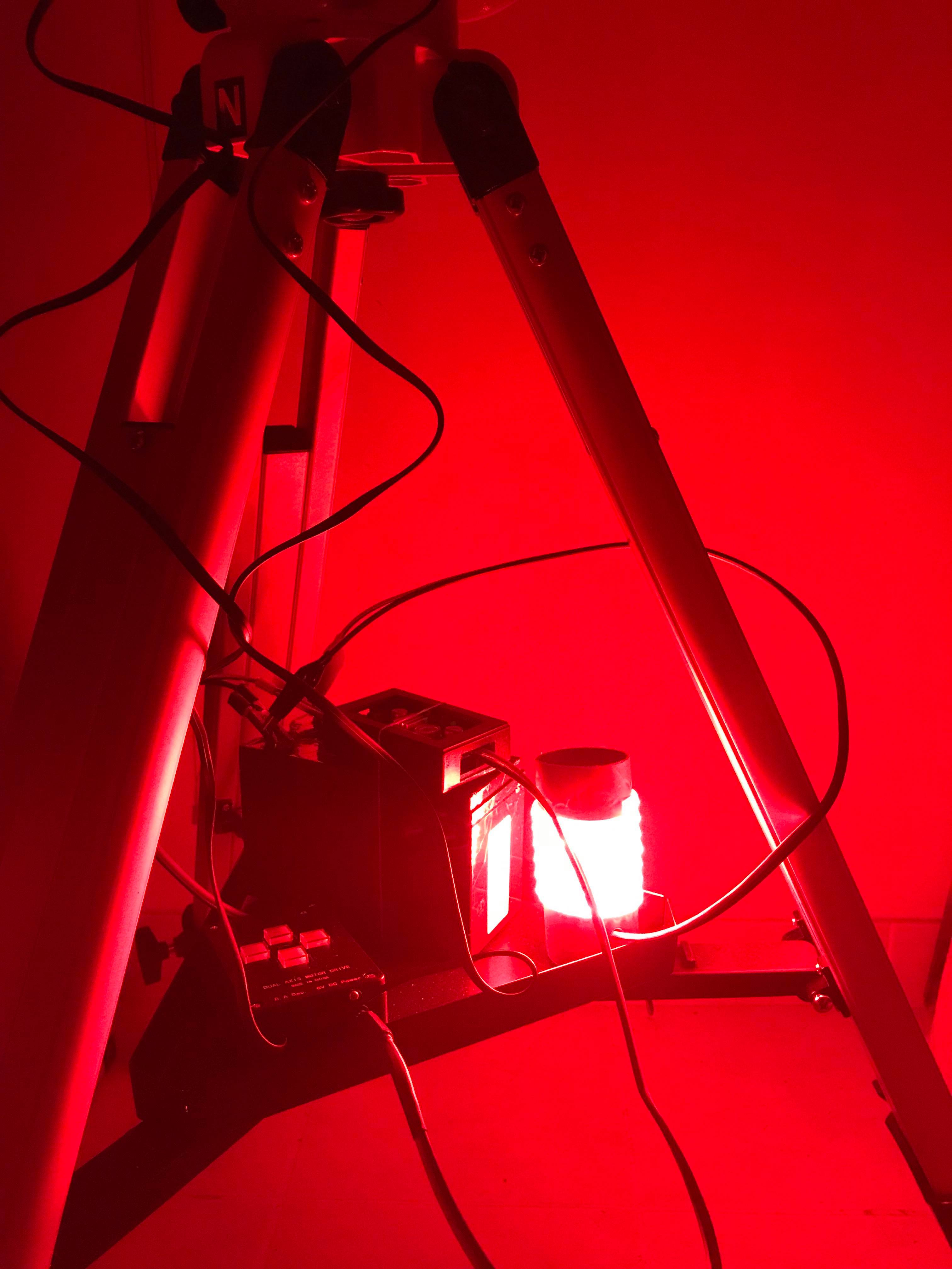

Что касается питания для приводов, решил пойти более сложным путем и не покупать комплект батареек. После обсуждения в этой теме, купил на OLX б/у зарядное устройство 12В/6В 1,5А/ч, продавец отдал в подарок свинцовый аккумулятор на 12В, данный комплект обошелся в 333 грн. + купил на радиорынке DC/DC понижающий преобразователь, корпус под него, провода/разъемы/крокодилы, это еще примерно 300 грн. Вечер на кухне с напильником и паяльником, и в результате есть собранный в корпусе преобразователь напряжения с 12В до 6В с возможностью подстройки как напряжения так и силы тока, на преобразователе есть индикатор, показывающий входящее/выходящее напряжение, потребляемая сила тока и мощность. Полезное устройство, позволяющее мониторить состояние аккумулятора, а также потребление.
Дополнительно купил 1м LED-ленты красного цвета, которую намотал на пластиковую трубопроводную трубу, в итоге получилась колхозная лампа красного света примерно на 60-70 грн, что на порядки дешевле покупки фонаря красного цвета.
Ниже прикладываю фотографии, возможно будет полезно кому-то, кто также решит использовать аккумулятор вместо комплекта батареек Электропривод по двум осям для монтировок EQ3-2 и CG-4 10 Январь 2018 11:13

Сообщение  Заголовок сообщения: Re: Электропривод по двум осям для монтировок EQ3-2 и CG-4  |  Добавлено: 10.01.2018 13:17
Электропривод по двум осям для монтировок EQ3-2 и CG-4 10 Январь 2018 13:17 первое
такая лампа кушает ток в районе 1 А.(нужно учесть), да и нет смысла в такой яркости.
10-ти сантиметров будет достаточно Электропривод по двум осям для монтировок EQ3-2 и CG-4 10 Январь 2018 13:17 второе
я пользуюсь налобным фонарем, как красный фильтр использую пластмассовую крышку красного цвета от какойто банки( подобрал по диаметру)
Игорь Тимошенко
Сообщение  Заголовок сообщения: Re: Электропривод по двум осям для монтировок EQ3-2 и CG-4  |  Добавлено: 10.01.2018 17:23
Регистрация: 04 ноя 2017
Посты: 77
Vitalij Kopa,
спасибо, во многом помогли ваши ответы Электропривод по двум осям для монтировок EQ3-2 и CG-4 10 Январь 2018 17:23
Sergey Aleksandrovich,
уже готов был покупать аккумулятор и подвернулся хороший вариант, аккумулятор конечно не первой свежести, но для моих целей в самый раз Электропривод по двум осям для монтировок EQ3-2 и CG-4 10 Январь 2018 17:23
Алексей Локотков,
спасибо, была идея уже опосля сделать короче, очень яркий свет, хотя я включал иногда, только когда нужно было + греется хорошо. Лайфхак с красной крышкой и налобным фонарем отличный!

Сообщение  Заголовок сообщения: Re: Электропривод по двум осям для монтировок EQ3-2 и CG-4  |  Добавлено: 10.01.2018 17:50
.... аккумулятор конечно не первой свежести, но для моих целей в самый раз Электропривод по двум осям для монтировок EQ3-2 и CG-4 10 Январь 2018 17:50
Так по факту аккум 12V и судя по виду 7Ah
Eсли конвертер напряжения нормальный - ток разряда в двое меньше, чем таковой на 6V Электропривод по двум осям для монтировок EQ3-2 и CG-4 10 Январь 2018 17:50
это означает, что (теоретический) запас ёмкости в двое больше нужного Электропривод по двум осям для монтировок EQ3-2 и CG-4 10 Январь 2018 17:50
т.е. даже при полудохлом аккуме - его всё ещё может хватать,
Я так понял контроль напряжения у вас есть НЕ разряжайте аккум ниже 11 - 10.5V !
это приводит к уменьшению срока жизни и т.д.
Игорь Тимошенко
Сообщение  Заголовок сообщения: Re: Электропривод по двум осям для монтировок EQ3-2 и CG-4  |  Добавлено: 10.01.2018 23:35
Посты: 77
Vitalij Kopa,
да, все верно, 12В и 7А/ч, индикатор входного напряжения помогает наблюдать за состоянием аккумулятора, очень удобно Электропривод по двум осям для монтировок EQ3-2 и CG-4 10 Январь 2018 23:35 Спасибо Электропривод по двум осям для монтировок EQ3-2 и CG-4 10 Январь 2018 23:35
