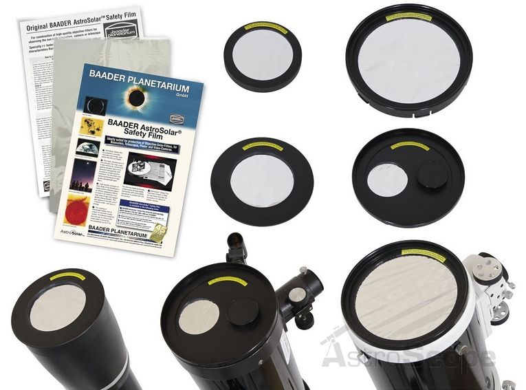

Солнечные фильтры из пленки AstroSolar — это апертурные фильтры в виде стандартной крышки на ваш телескоп. В крышке имеется диафрагма, того или иного размера. Диафрагма закрыта пленкой, специально разработанной немецкой компанией Baader Planetarium. С помощью этих фильтров Вы можете безопасно проводить визуальные и фотографические наблюдения Солнца.
Вы можете также самостоятельно сделать солнечный фильтр из этой пленки, используя комплектную крышку Вашего телескопа или изготовив оправу из картона, пластика, фанеры, и т.п.
