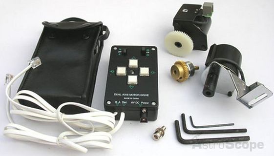

Электропривод по двум осям для монтировок EQ3-2 - позволяет реализовать автосопровождение небесных объектов. Состоит из двух шаговых двигателей, пульта управления с кварцовой стабилизацией скорости вращения и батарейного блока. Выпускается также полностью аналогичный привод для монтировок CG-4.
Батарейный блок предусматривает установку четырех батареек типа D Электропривод по двум осям для монтировок EQ3-2 и CG-4 12 Март 2015 12:28
Да, можно использовать сетевые блоки питания с выходным напряжением постоянного тока от 5 до 6 вольт и нагрузкой не менее 1 ампера.
