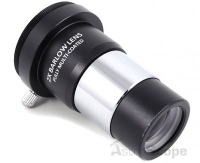

Линза Барлоу 2x с Т-адаптером
В первом сообщении будут постоянно обновляться ссылки и информация о этих линзах Барлоу.
Линза Барлоу 2x с Т-адаптером 10 Июнь 2015 15:15
Линза Барлоу 2x с Т-адаптером - одни из самых популярных и восстребованных аксессуаров. Это такой себе "мини-комабайн" для телескопа - она может быть использована и как обычная двухкратная линза Барлоу для окуляров, а Т-резьба позволит присоеденить фотооборудование и увеличить масштаб съемки. Кроме того выкрутив оптический блок, корпус можно использовать как Т-адаптер для фотосъемки в прямом фокусе или в качестве экстендера-удлинителя. Сам же оптический блок можно вкручивать в юбку окуляра, тем самым увеличивая его кратность примерно в полтора раза.
Можно, однако при этом увеличивается количество оптических элементов, и как следствие увеличение поглощения и отражение света, увеличение искажений (аберраций). Поэтому вместо двух или более линз Барлоу лучше использовать разгонные втулки (экстендеры), которые позволят увеличить кратность одной линзы Барлоу, подробнее viewtopic.php?f=8&t=12255&start=10#p35219
Да, можно. Кратность или увеличение линзы Барлоу зависит от растояния от ее оптического блока до диафрагмы окуляра (или матрицы фотоприемника). Применяя экстендеры (разгонные втулки) можно увеличить кратность, подробнее здесь viewtopic.php?f=8&t=12255&start=10#p35219. Вкручивая только оптический блок линзы Барлоу в юбку окуляра можно уменьшить ее кратность.
Нет, не нужно использовать. Линза Барлоу вносит дополнительные искажения, происходят дополнительные потери света, и, самое главное, она снижает светосилу телескопа, и выдержку прийдется увеличивать в 4 раза.
При фотоработах линза Барлоу как раз и используется без окуляра. А при визуальных наблюдениях наличие окуляра обязательно.

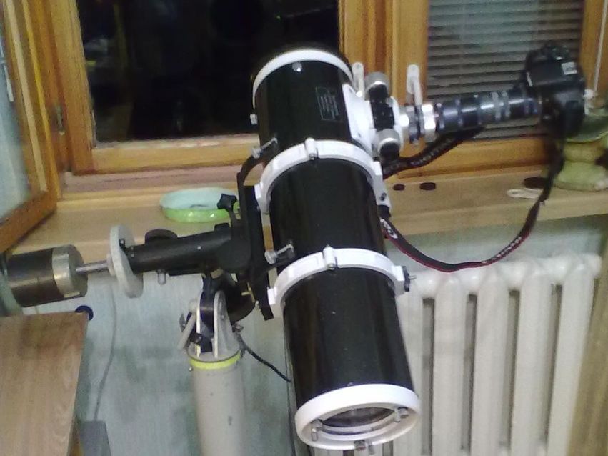

Я ивеняюсь конечно но выскажу критику по поводу видео.
Должен предупредить, что собрали давольно опасную игрушку !
В результате имеем огромное механическое плечё с весом 450g на конце, под удар поставлен фокусёр телескопа !
НА большинстве телскопов такая конструкция провиснет, (а фокусёр по слабже треснет и конец ...)
Если не треснет со временем придётся так же делать не простую юстировку и центровку самого фокусёра.
О стабильности и центровке фокуса в такой конструкцией можно практически забыть.
Для таких целей сушествуют короткие BL 5x 7x и т.п.
на крайняк у нормальной камеры имеется цифрозум или изменение кроп фактора.
и поверте это намного дешевле и практичние чем замена и отладки фокусёра.

Сообщение  Заголовок сообщения: Re: Линза Барлоу 2x с Т-адаптером  |  Добавлено: 18.03.2016 16:57
Да ,Виталий прав,опасное дело это,хотя до 3х крат вполне жизнеспособно!,но больше действительно опасно для фокусёра,хотя я и сам порой ставил 5х+2х барлухи да ещё и с экстендером.
Сообщение  Заголовок сообщения: Re: Линза Барлоу 2x с Т-адаптером  |  Добавлено: 18.03.2016 20:42
Какие интересные коменты Линза Барлоу 2x с Т-адаптером 18 Март 2016 20:42 первое И у всех есть доля правды Линза Барлоу 2x с Т-адаптером 18 Март 2016 20:42 второе
Вешать зеркалку на пластиковый фокусер я бы не рискнул даже без экстендеров, а еще я бы с удовольствием пользовался ТелеВьюшными линзами Барлоу, но увы ... Линза Барлоу 2x с Т-адаптером 18 Март 2016 20:42 третье
Тем не менее, если дружить с техникой можно сделать немало.

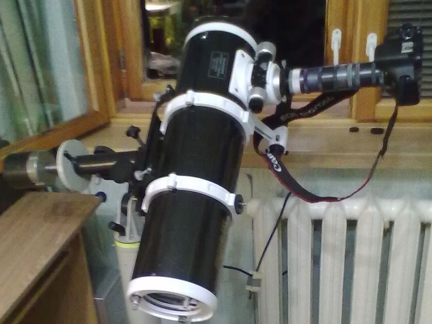

Вот так я снимал Марс в 2014 году, в окошко, на короткий Ньютон 130/650, ЛБ 2,5х, разгон примерно до 7х, расстояние от фокусера до байонета зеркалки больше 200 мм.

И результат, размер Марса тогда был около 13 угловых секунд
П.С. Кстати в большинстве случаев две ЛБ хуже, чем разгон одной Линза Барлоу 2x с Т-адаптером 18 Март 2016 20:42 четвертое
Сообщение  Заголовок сообщения: Re: Линза Барлоу 2x с Т-адаптером  |  Добавлено: 18.03.2016 21:49
Игорь
Надо добавить, что вся серия PDS специально разработанна для фото и имеет усиленный фокусëр собственно я снимаю таким же.
Но он ни имеет не чего общего с остальной массой телескопов,
а форум то читают все подряд Линза Барлоу 2x с Т-адаптером 18 Март 2016 21:49
Сообщение  Заголовок сообщения: Re: Линза Барлоу 2x с Т-адаптером  |  Добавлено: 18.03.2016 22:16
вся серия PDS специально разработанна для фото и имеет усиленный фокусëр ...Но он ни имеет не чего общего с остальной массой телескопов
Фокусер - обычный 2 " Крейфорд, НЕ усиленный, но и НЕ пластик Линза Барлоу 2x с Т-адаптером 18 Март 2016 22:16 первое
И основная масса телескопов от 150мм и выше имеет подобный фокусер Линза Барлоу 2x с Т-адаптером 18 Март 2016 22:16 второе
