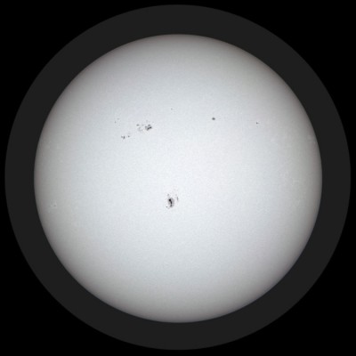

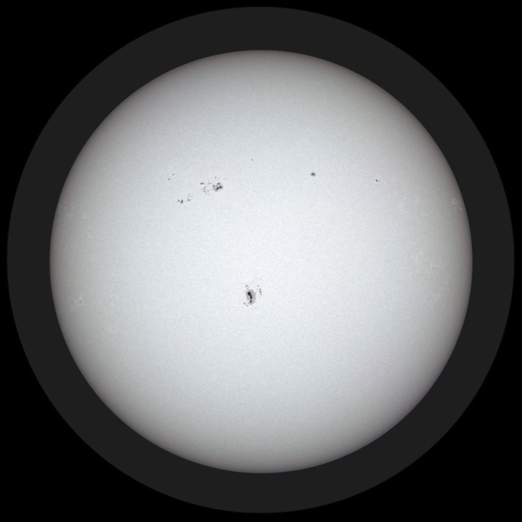

Вы увидите детали фотосферы - темные пятна с полутенями, светлые пятна (флокулы) и грануляцию. Примерно такой вид будет в телескоп диаметром от 100м и выше, на увеличении около 100х:

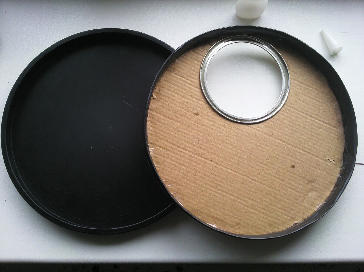

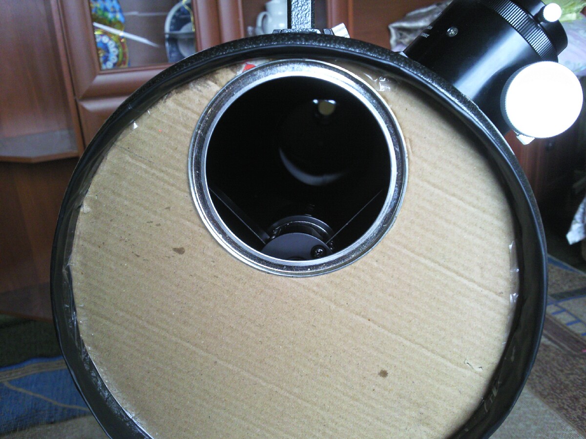

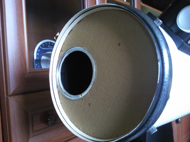

Сообщение  Заголовок сообщения: Re: Солнечные фильтры из пленки AstroSolar  |  Добавлено: 27.04.2016 16:34
впринципе почти готово.
Осталось задуть краской,придать более эстетический вид,ну и приклеять плёнку.
При изготовлении использовал плотный картон,пластик(оправа с пластика),клей,скотч,изолента..ну и место для плёнки.отрезал верх от кофейной банки.
Фильтр делал по подобию заводской.
Моя плотнее сидит Солнечные фильтры из пленки AstroSolar 27 Апрель 2016 16:34
заводская вываливается.
Солнечные фильтры из пленки AstroSolar 27 Апрель 2016 16:34 первое

Юрий Круглов писал(а):
Моя плотнее сидит Солнечные фильтры из пленки AstroSolar 27 Апрель 2016 19:35 первое
Солнечные фильтры из пленки AstroSolar 27 Апрель 2016 19:35 второе Солнечные фильтры из пленки AstroSolar 27 Апрель 2016 19:35 второе Солнечные фильтры из пленки AstroSolar 27 Апрель 2016 19:35 второе
Юрий,
краской задувайте только с внутренней стороны, а снаружи оставить лучше так - не комильфорно, но зато греться не будет .
А вообще оригинальное решение, интересно увидеть готовый фильтр Солнечные фильтры из пленки AstroSolar 27 Апрель 2016 19:35 третье
Сообщение  Заголовок сообщения: Re: Солнечные фильтры из пленки AstroSolar  |  Добавлено: 28.04.2016 13:46

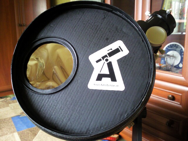

сегодня закончил фильтр.
Пообдирал всю изоленту и скотч(непойму с калого перепуга я его вчера сколько намотал)
получилось более эстетично...пластик стал виден,но задулось краской и всё стало однотонным.
Теперь ждем-с 9 мая. Только у нас что не астрособытие,то Солнечные фильтры из пленки AstroSolar 28 Апрель 2016 13:46
но будем надеятся,что будет хорошая погода.
Это надо посмотреть,не каждый день Меркурий прогуливаеться по Солнцу.

Сообщение  Заголовок сообщения: Re: Солнечные фильтры из пленки AstroSolar  |  Добавлено: 28.04.2016 20:03
Регистрация: 14 мар 2016
Посты: 80
Очень хорошо получилось, аккуратненько так. Юрий, а как вы делали оправу из пластика? Что это за пластик и чем его клеили?

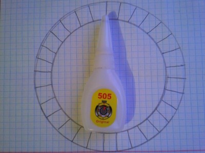

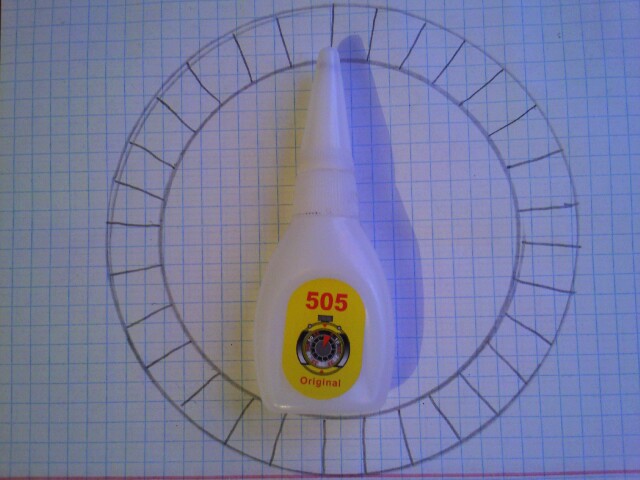

Сообщение  Заголовок сообщения: Re: Солнечные фильтры из пленки AstroSolar  |  Добавлено: 28.04.2016 21:03
спасибо.
Собственно ничё сложного.
Две пластиковые полоски вырезал с сайдинга.
Клей обычный,тот что по 2 грамма..одного хватило.
Добавлю наглядное фото.
Внутрений круг-аппертура.
Внешний-в зависимости какой бортик нужен.
По полоскам делал надрезики и загибал,и уже было что то похоже на крышку.
Пластик клеял снаружи и внутри.
Получилось жёстко..
наклейки в магазине продают Солнечные фильтры из пленки AstroSolar 28 Апрель 2016 21:03
