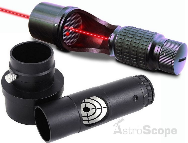

В первом сообщении будут постоянно обновляться ссылки и информация о лазерных коллиматорах.
Лазерные коллиматоры 09 Март 2016 16:23 второе
Лазерный коллиматор – этот аксессуар поможет предельно быстро проверить, и в случае необходимости, предельно точно провести юстировку вашего телескопа. Особо полезен будет владельцам крупногабаритных рефлекторов Ньютона – быструю юстировку можно проводить одному человеку, без помощника.
Для юстировки лазерным коллиматором центральная метка обязательна, поэтому Вам нужно самостоятельно нанести метку.
В зависимости от частоты использования коллиматора, батареи питания прослужат два-три года.
Красный луч лазерного коллиматора практически не виден на фоне неба и Вам не удастся указать им на тот или иной астрономический объект.
