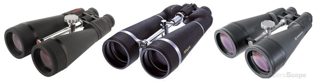

Астрономические бинокли 20х80 - прекрасная замена мобильным телескопам в первую очередь при наблюдении Млечного Пути, звезных скоплений, туманностей и комет. В тоже время уже покажут многие подробности на Луне, хороши и для удаленных наземных объектов.
Необходимо применять фотоштативы с нагрузкой не менее 3 кг. Для большего удобства при длительных наблюдениях астрономических объектов лучше использовать специальные параллелограмм-монтировки. Бинокль можно также установить на монтировку от телескопа используя соответствующий адаптер
У Венеры, при сближении с Землей, можно заметить фазы, у Юпитера - галиллеевы спутники, маленький диск и при хороших условиях экваториальные полосы, у Сатурна - маленький диск и наличие колец.
Нет, не нужен. Механизм крепление на штатив у этих биноклей предусмотрен конструкцией и находится между оптическими трубками бинокля.

Ув. Форумчане! Необходим Ваш совет / подсказка.
Хочу приобрести астробинокль, выбираю между моделями:
1. Bresser Spezial Astro 20x80
2. Delta Optical 20х80
3. SIGETA Asterial 20x80
4. Delta Optical SkyGuide 15x70
Обзоров очень мало, нашел на пару моделей. Какой бы порекомендовали.
Наблюдение планируется с фото штатива только небо, наземные объекты неактуальны, с рук не планирую.
Так же не могу найти в чем нюанс, - Bresser (на некоторых сайтах даже гарантия указана 10 лет)))...) отличается от остальных по цене практически в 2 раза, оптические характериситки указаны практически те же, а вес чуть более 2 кг, у остальных около 3 кг (кроме 15*70). Бюджет до 10к (рассматриваю только новую модель), смотрел в сторону подороже (20-30), на данном этапе к сожалению не готов, возможно со временем.
15*70 добавил для сравнения, так как были некоторые сомнения в плане поля видимости у 20*80, но склоняюсь все таки к 20*80. Так же планирую иногда ребенка привлекать к наблюдениям, адаптированы ли бинокли в плане меж осевого расстояния между окулярами для подростков?
P/S: я начинающий, возможно где-то мог пропустить детали. К сожалению, в моем городе нет специализированных магазинов, спросить не у кого совета.
Заранее благодарю за подсказки.

А Астролог писал(а):Хочу приобрести астробинокль, выбираю между моделями:
Модели 2 и3 практически одинаковы. Модель 1 по-проще и похуже картинкой.
Модель 4 вполне хороша уровня 2 и 3, но другого калибра.
И еще - все эти модели вряд ли появятся в продаже в этом году.

Спасибо большое за оперативный ответ.
Сегодня обзвонил несколько магазинов, Sigeta обещают к концу сентября, остальных действительно нет в наличии. Этот тот случай, когда "готов на вчера" а товара нет))) возможно появятся какие-то аналоги 20*80 или не стоит ожидать особо в ближайшее время как Вы считаете?
