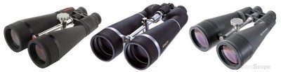

Астрономические бинокли 20х80 - прекрасная замена мобильным телескопам в первую очередь при наблюдении Млечного Пути, звезных скоплений, туманностей и комет. В тоже время уже покажут многие подробности на Луне, хороши и для удаленных наземных объектов.
Необходимо применять фотоштативы с нагрузкой не менее 3 кг. Для большего удобства при длительных наблюдениях астрономических объектов лучше использовать специальные параллелограмм-монтировки. Бинокль можно также установить на монтировку от телескопа используя соответствующий адаптер
У Венеры, при сближении с Землей, можно заметить фазы, у Юпитера - галиллеевы спутники, маленький диск и при хороших условиях экваториальные полосы, у Сатурна - маленький диск и наличие колец.
Нет, не нужен. Механизм крепление на штатив у этих биноклей предусмотрен конструкцией и находится между оптическими трубками бинокля.

У меня сейчас в пользовании два бинокля-Селестрон 20х80 и Конус 20х80,которые решил сравнить.Селестрон выглядит внешне как бы массивней,хотя и вес и высота у биноклей одинаковы.Поле зрения у Селестрона процентов на 30-35 шире.Просветление окуляров у Селестрона голубое,насыщенное,цвет просветления объективов отсвечивает и красноватым и слегка зеленым.У Конуса и объективы и окуляры имеют светло-голубой оттенок,но что меня удивило и призмы Конуса тоже просветлены,голубое просветление.Кстати о Конусе-у меня была его первая модель-конструктивно она отличалась тем,что окуляры от 20х50 я не мог установить-точка фокусировки была далеко за пределами бинокля.Во второй модификации эти окуляры стали как родные-фокусировка от 30 м до бесконечности,а увеличение около 40х.Сейчас я сравниваю уже второй находящийся у меня Конус 20х80.Далее- дисторсия Конуса и Селестрона приблизительно одинаковы.Хроматизм у Конуса намного меньше.Механизм фокусировки Селестрона тугой,не совсем удобный,у Конуса этот механизм близок к идеалу-мягкий,плавный,без заеданий и люфтов.Но и самое главное-ЧЕТКОСТЬ и ДЕТАЛИЗАЦИЯ-у Конуса данной модификации близки к показателям очень удачного БПЦ 20х60.Сейчас у меня два Конуса данной модификации-40х и 20 крат-в обоих отменная четкость,у 40х крат только немного темнее картинка за счет увеличения-но детализация прекрасная,у имеющихся на сейчас у меня астробиноклях разных фирм -Барска,Селестрон,Дельта оптикал на мельчайших деталях объектов заметно легкое подмыливание,у Конуса очень четкая картинка без мыла.К сожалению,данная модель Конуса имела большую себестоимость,и производство фирма перенесла на другой завод,что сразу же отразилось на качестве третьей модификации-она стала как первая модификация-посредственным биноклем.Учитывая все вышесказанное,Селестрон переведу либо в другое увеличение либо реализую.Кстати глядел и в Жумель 20х80-он тоже не лучше второй модификации Конуса.

К сожалению,данная модель Конуса имела большую себестоимость,и производство фирма перенесла на другой завод,что сразу же отразилось на качестве третьей модификации-она стала как первая модификация-посредственным биноклем.Учитывая все вышесказанное,Селестрон переведу деньги .Кстати глядел и в Жумель 20х80-он тоже не лучше второй модификации Конуса.
Юра спасибо за сравнение биноклей! Интересная информация.
У меня был на тестировании Конус 20х80 последней генерации.
Я от него не в восторге. Жаль, что растеряли то хорошее, что было в предыдущем исполнении.
Что значит жадность! Начали экономить на производстве. Так клиентов потеряют.
Многие Селестрону 20х80 предпочитают модель 15х70.
Эта модель легче, удобней и дешевле и только чуть слабее по звездам, а картинка у него заметно лучше, чем у старшей модели.
Впрочем некоторым и старшая модель нравится, хотя до идеала ей далеко.
