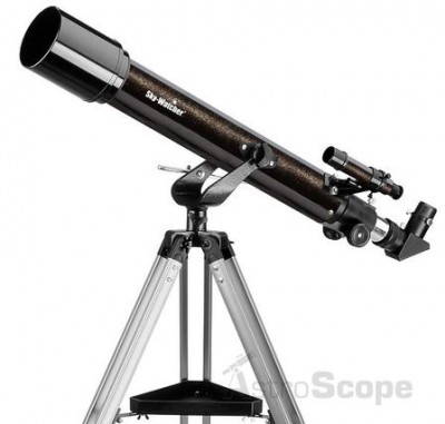

Sky-Watcher 707AZ2 - популярный и востребованный ахроматический рефрактор начального уровня на вилочной азимутальной монтировке и алюминиевой треноге. Весьма неплохой старт для наблюдения ярких и крупных астрономических объектов. Подойдет и для наблюдения наземных объектов.
Выпускаются также аналоги этой модели Arsenal 70/700 AZ2 и Levenhuk Skyline 70х700 AZ.
Эти телескопы комплектуются двумя окулярами, а также бюджетной линзой Барлоу, сочетание которых дают довольно большой диапазон увеличений. Для первичных наблюдений они подойдут, однако для раскрытия всех возможностей телескопа рекомендуется приобрести еще 2-3 окуляра для наблюдений различных объектов, например окуляр 15 мм на средние увеличения и окуляр 6мм на большие увеличения (или близкие к ним).
