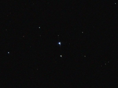

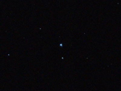

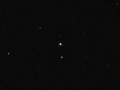

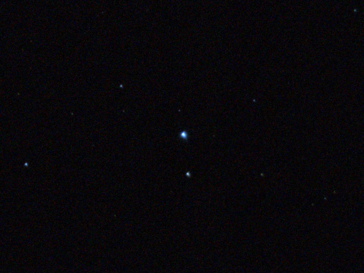

А это картинки с моего Ньютона, думаю они помогут в определении причины.
Комментарий к файлу: Пережатие ГЗ, без кома-корректора
Телескопы GSO Dobson 8" - 10" и аналоги 08 Май 2016 10:46 третье
Комментарий к файлу: Без пережатия, без кома-корректора
Телескопы GSO Dobson 8" - 10" и аналоги 08 Май 2016 10:46 второе
Комментарий к файлу: с кома-корректором
Телескопы GSO Dobson 8" - 10" и аналоги 08 Май 2016 10:46 первое

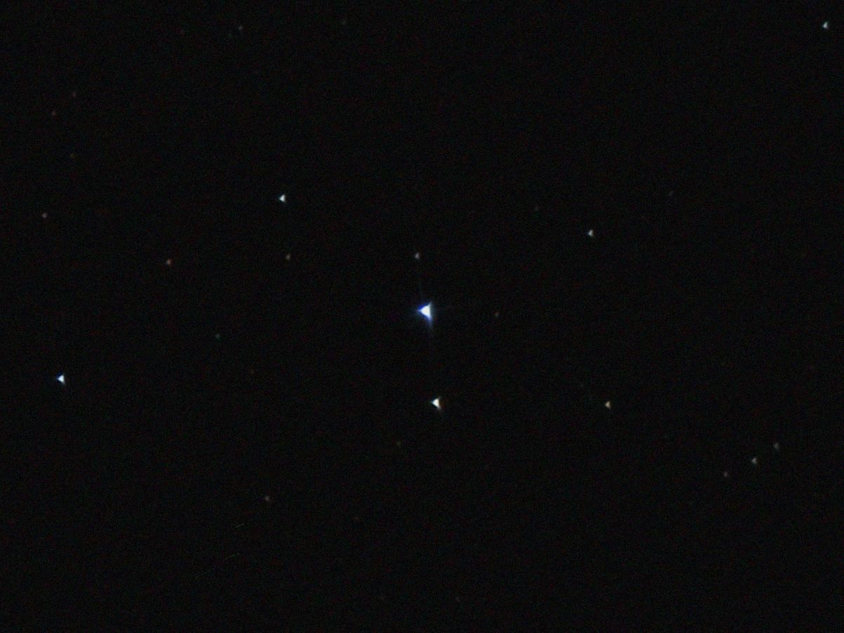

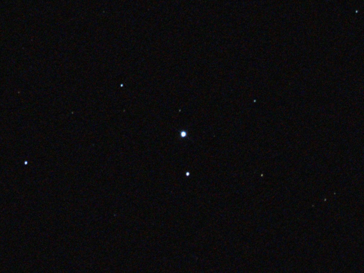

спасибо за советы.
Игорь спасибо большое за фото.
У меня картинка,точная копия второй фотографии.

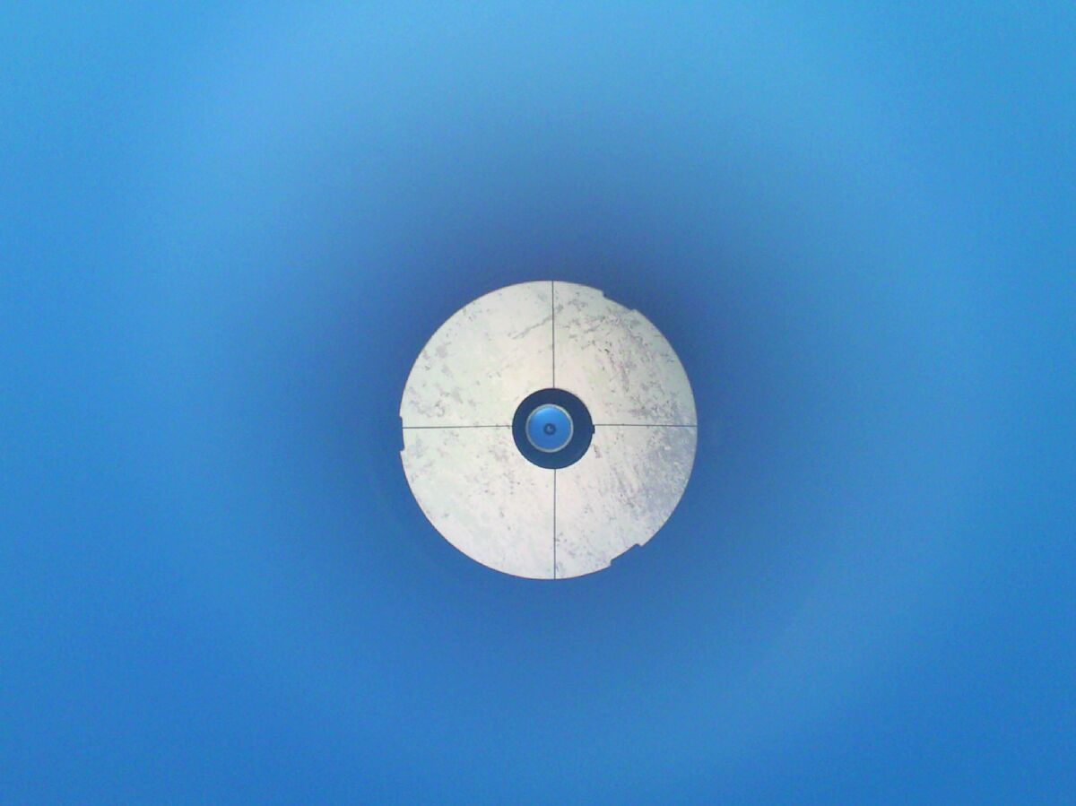

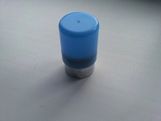

Только не эту Телескопы GSO Dobson 8" - 10" и аналоги 08 Май 2016 12:58 http://www.chembar.com/lord-aeroglaze-z ... utgassing/
Комментарий к файлу: типа киндер.
Телескопы GSO Dobson 8" - 10" и аналоги 08 Май 2016 12:58 первое

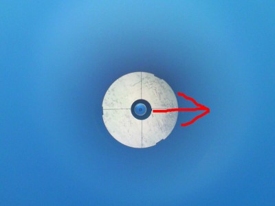

Комментарий к файлу: такой вид через мой юстировочный прибамбас.
Телескопы GSO Dobson 8" - 10" и аналоги 08 Май 2016 12:58 второе

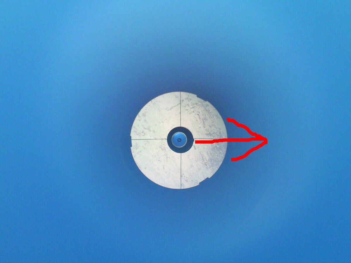

Сообщение  Заголовок сообщения: Re: Телескопы GSO Dobson 8" - 10" и аналоги  |  Добавлено: 08.05.2016 14:26
Юрий, юстировка вроде неплохая, правда растяжки немного не симметричны, но это ни о чем не говорит.
Нарисуйте в какую сторону расположено главное зеркало на второй фотографии.
Сообщение  Заголовок сообщения: Re: Телескопы GSO Dobson 8" - 10" и аналоги  |  Добавлено: 08.05.2016 14:49
за ровную стрелку извиняюсь.
Не получаеться ровно пальцем на дисплее рисовать Телескопы GSO Dobson 8" - 10" и аналоги 08 Май 2016 14:49
Сообщение  Заголовок сообщения: Re: Телескопы GSO Dobson 8" - 10" и аналоги  |  Добавлено: 08.05.2016 15:06
Не получаеться ровно пальцем на дисплее рисовать Телескопы GSO Dobson 8" - 10" и аналоги 08 Май 2016 15:06 первое
Главное понятно Телескопы GSO Dobson 8" - 10" и аналоги 08 Май 2016 15:06 второе
Ну тогда с юстировкой все путем! Телескопы GSO Dobson 8" - 10" и аналоги 08 Май 2016 15:06 первое Телескопы GSO Dobson 8" - 10" и аналоги 08 Май 2016 15:06 третье
Сообщение  Заголовок сообщения: Re: Телескопы GSO Dobson 8" - 10" и аналоги  |  Добавлено: 08.05.2016 15:25
сам так думал,что нормально.
По крайней мере для визуала должно хватать и такой юстировки.
Ну а с лохматыми звёздами пока прийдется мирится...не так уж и часто я наблюдаю..
Спасибо Игорь за внимание и подсказки.

Вполне возможно Юра, что звезды "взлохмачивают" полевые аберрации окуляров. Напишите пожалуйста в какие окуляры вы смотрите звезды и как звезды видны в центре и по полю зрения, в том числе у края.
Корректор комы вам абсолютно не нужен для визуала, это лишнее стекло, да и бюджетные окуляры имеют такие аберрации по краю, что кома в них просто потеряется, особенно в вашем Ньютоне 1:6, где кома едва заметна на глаз.
А факторов "взлохмачивания" звезд может быть много. Это и турбуленция атмосферы и потоки воздуха внутри трубы и даже немного недостаточная термостабилизация оптики.
